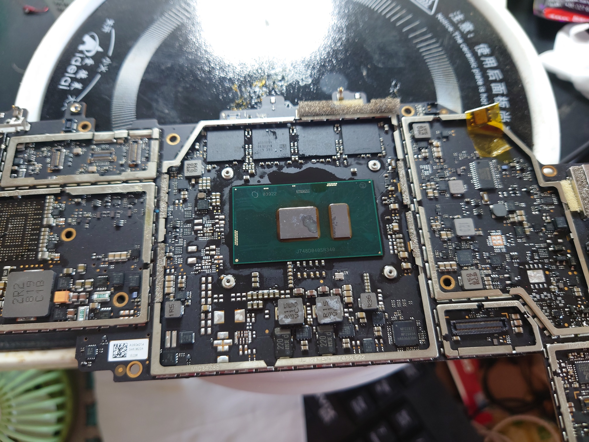

在这里首先非常感谢大家的支持,这次本来打算分享用恒温焊台植cpu和GPU锡球的方法,但我觉得应该从最简单的芯片开始,所以先教各位新手显存植球。先声明这个方法仅适合植显存和内存颗粒。不适合植表面带晶体的芯片(比如GPU、CPU),表面带晶体的芯片这个方法因为晶体直接接触受热台,有可能受热不均匀,导致芯片损坏。所以用恒温加热台植gpu、cpu的锡球以后再分享。然后来看下我这段时间用恒温焊台植球成功的维修案例。
第一个1060 搬板维修
第二个10 代CPU 重植
第三个就是前几天发那个小新

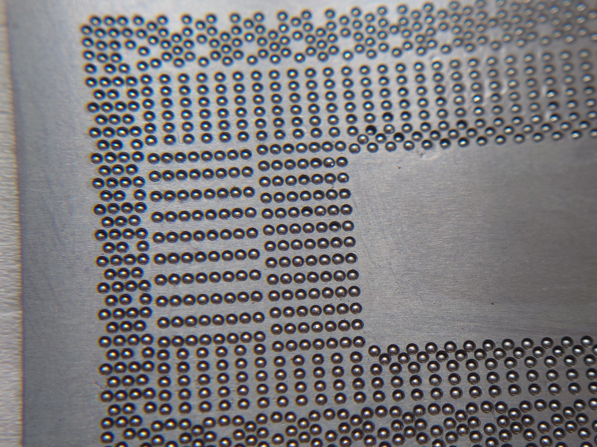

用锡球植球,显存表面一定要拖锡处理。拖锡需要用到吸锡带,这个需要有一定的经验,经验足够能有效避免显存表面有划痕,这个后面再分享。
然后给显存抹一点焊油,一定要有油,绝对不能多,也不能太少,因为用的加热台。没有风,理论上锡球不会跑。但如果焊油太少了,有可能拿钢网的时候,球没有沾在芯片的引脚上,第二种可能就是锡球可能与显存表面不能完全融化,导致锡球只沾了一点点,后面再用刷子加助焊油的时候,锡球有可能会脱落。焊油太多,锡球受的焊油的张力,有可能有连球。
然后清洗钢网,把显存放入专用工具内。
撒锡球。
植球完成,为什么这个植球台上会有这么多锡球,因为我的锡球有问题,忽略。刚买的锡球不会这样的沾的
趁芯片不注意,拿开钢网(我这种钢网不能直接加热的,一旦带钢网加热,有可能导致钢网变形报废),用镊子把芯片取出来。
然后显存放到已经调好温度的加热台,用秒表计时20S 左右。
然后拿下来,如果发现锡球没有沾在焊点上,就自己找原因,焊油太少,拖锡不干净,加热时间太短,加热温度不够。
