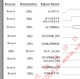

今天接修一个ThinkCentre M910t-N000的主机,板号是IQ270MS。故障是不触发,没反应。
测试电源正常,有待机3V,开机脚PWRSW+,接地无反应,图纸显示直连PWRBTN#,等于按下开机键直接从南桥触发,跟EC没关系,那就从南桥待机电路开始查(台式机主板很少修,不太懂这个开机逻辑)。
测到PCH_DPWROK发现南桥有温度了,看风扇发现主板开机了。断电再开还是无法触发,再测PCH_DPWROK 0V,发现故障了。
u64 的1脚1.6V,根据芯片资料, 1脚高,6脚应该是低,发现6脚还是3.3V,说明1脚的1.6V显然是不正常的,去掉q118还是1.6V,去掉c762后1脚电压恢复3.3V,芯片6脚,3脚为低,4脚高电平输出3.3V。
结果就是C762的电容漏电坏了,就这么一颗小小的电容,修了两个小时,太难了。
