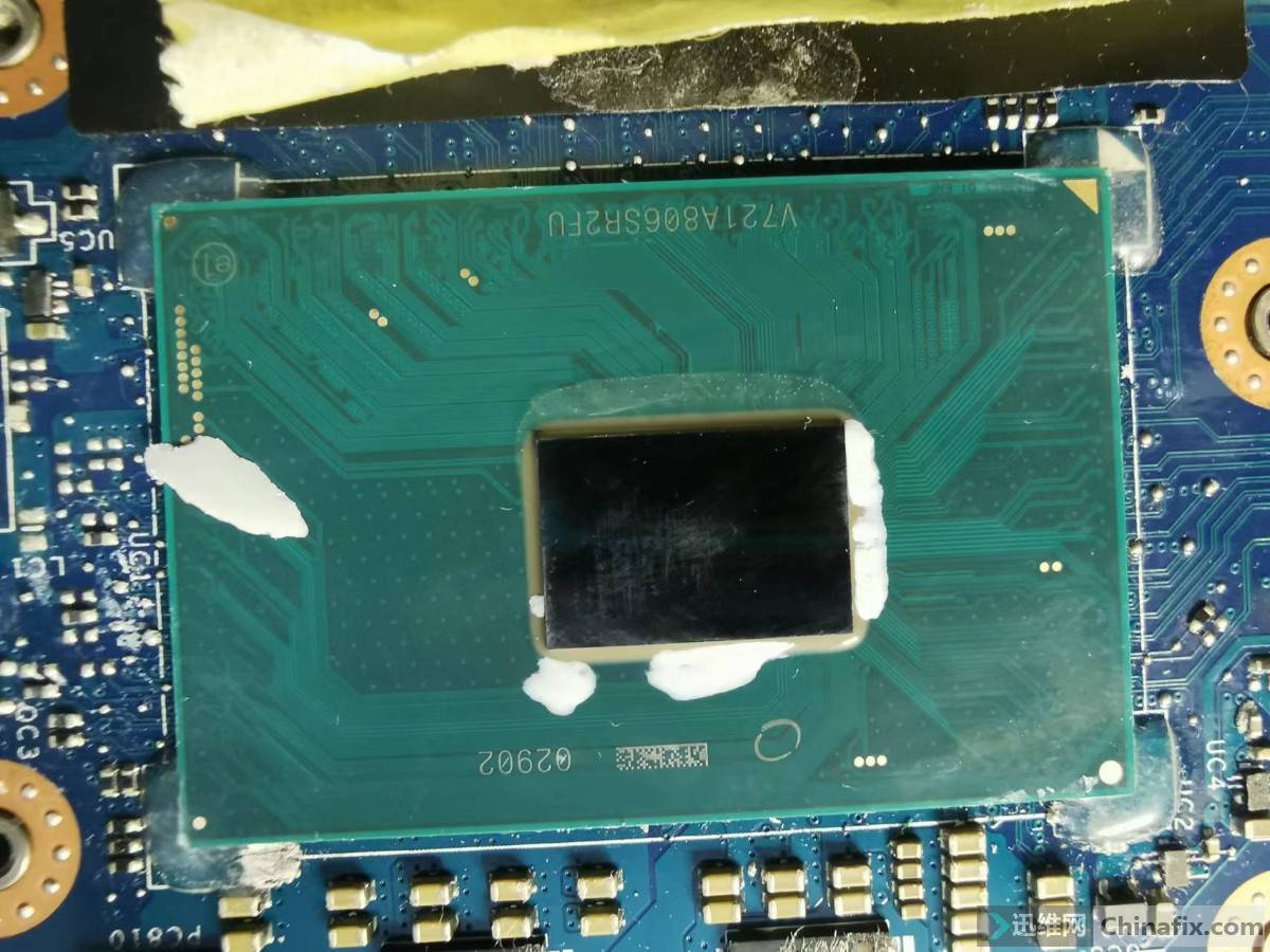

同行拿过来的两张一样的HP单板,都是不过隔离。一张被搞过刷了两个bison,隔离电路被搞了,同行说是短路。经过我亲自诊断不是短路。先搞没搞过的那张,
花费了一个小时,不负众望好了。第二张板子参考第一张板子,直接秒了,
过了隔离但是触发不上电。直接第一张板子亮机的BIOS读取出来,
改me,测试秒亮,因为me事喊群里要的,所以把这个改好的亮机快的BIOS,奉献给大家

不好意思  ,发帖发的少,补个BIOS
楼主上传,别人未测试,下载测试正常的记的留言反馈     -版主留
正常亮机改的ME改me.bin
