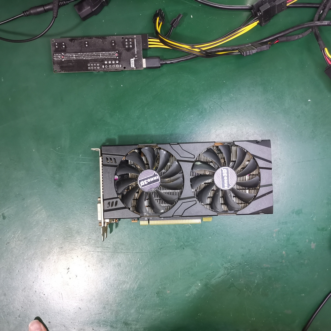

映众GTX1060-3G 黑金战神版 黑屏故障维修
发表于 2022-4-24 18:07:22 | 只看该作者 回帖奖励 |倒序浏览 |阅读模式 �

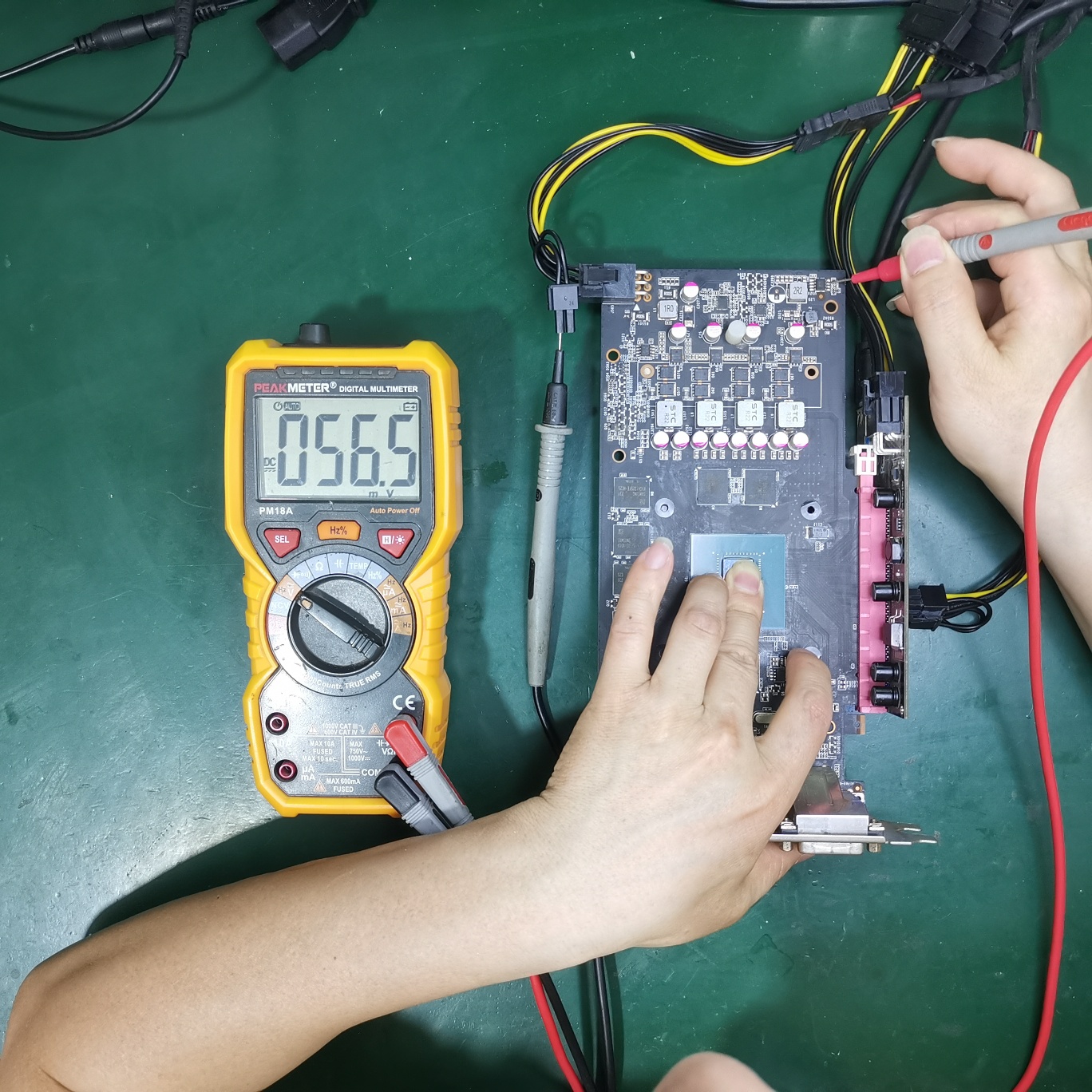

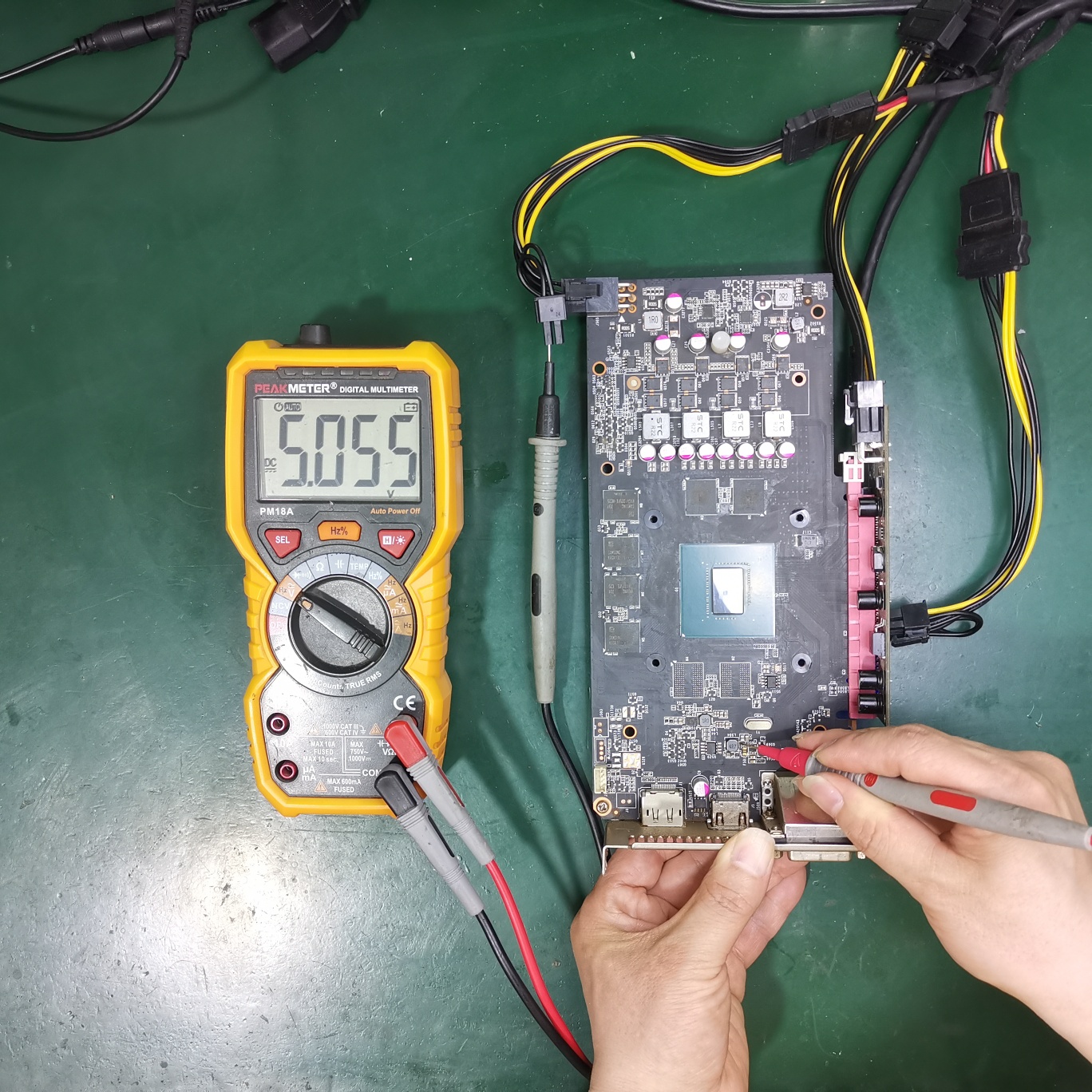

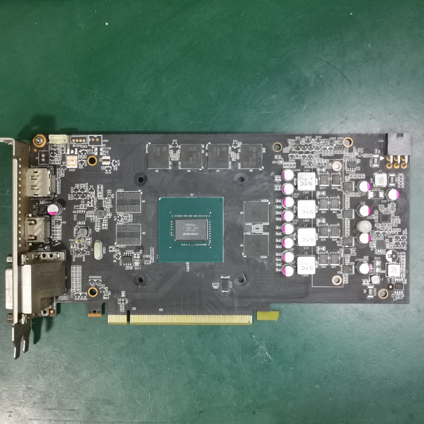

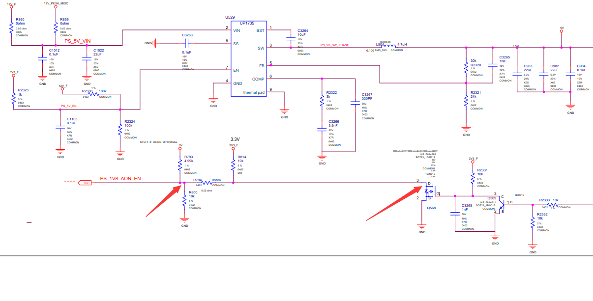

打完所有阻值正常

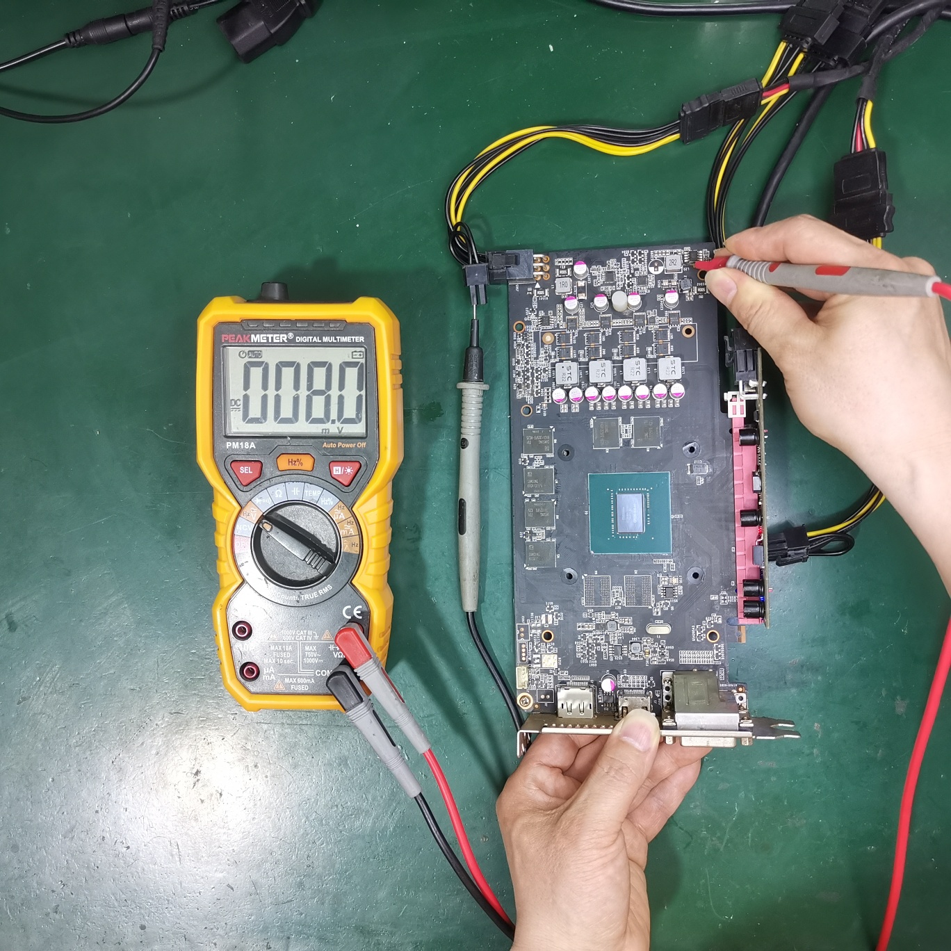

开机测试供电发现只有5V正常其它全无

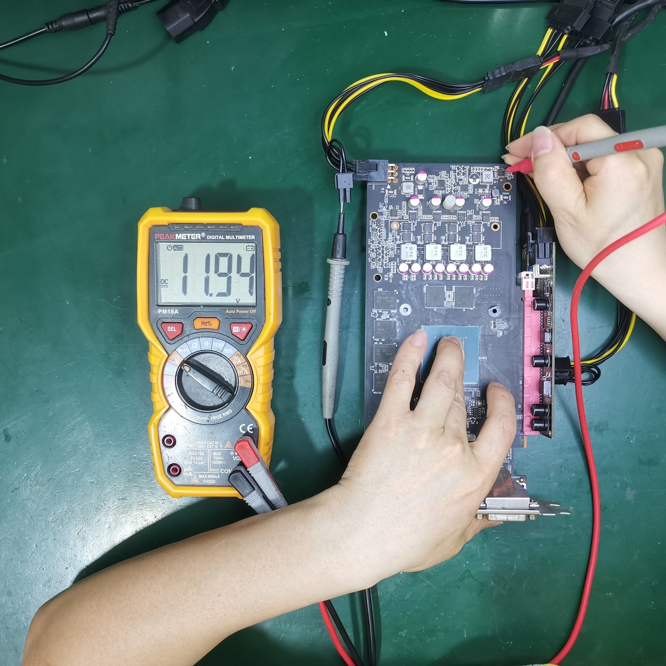

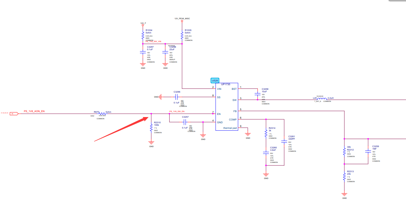

根据时序检查 1V8供电 U528发现 3脚无输出 之前打过阻值排除后级问题,然后测试2脚供电输入11.8V正常
然后就是7脚EN引脚没有电压正常应该是高电平这个电压是4.9K电阻上拉然后下拉10K电阻分压电压应该是4V以上

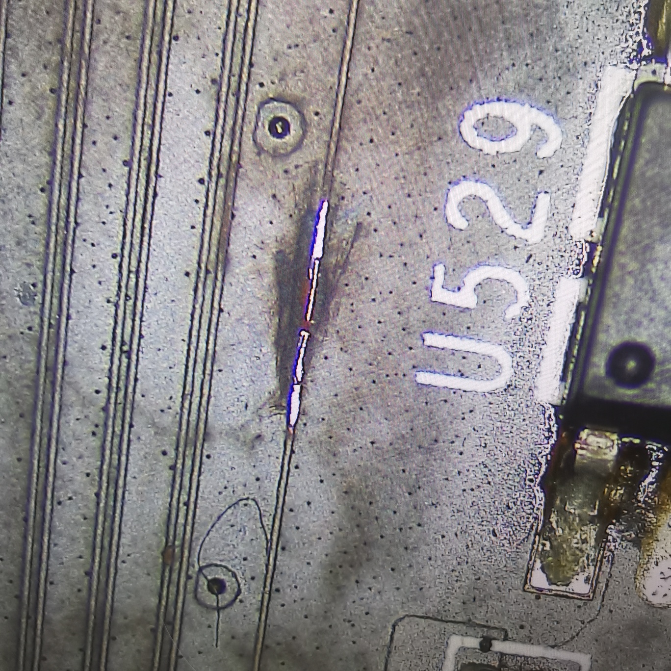

然后测试1.8V EN开关管Q568 D极电压有4.8V左右正常,难道是R794开路或者断线了么
刚打算准备飞线解决的,后来还是用放大镜观察了一下发现问题所在果然是氧化断线了,然后直接飞线问题解决电压也都正常了。
