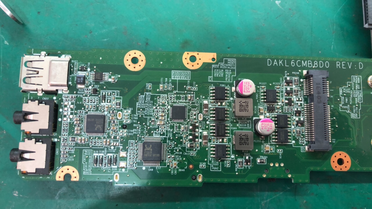

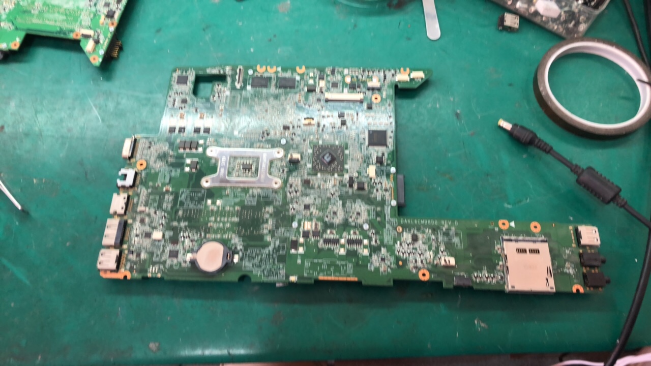

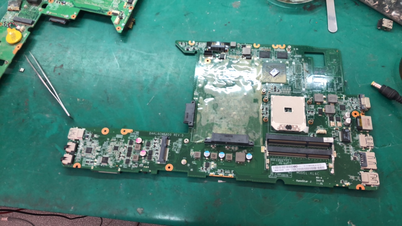

裸板通电,电流0.0002,然后电流瞬间上一下,再次电流回归。经验判断是短路。拆机吧,裸板检测,通电,公共端已经出了,19v。3.3和5v没有就绪。查看系统供电待机芯片RT8206M这个很常用8206但是找了一圈没有这个芯片,料板找了一个ISL6237,查的一些数据手册和论坛经验,这个可以部分地区代用。故换上。OK。期待的惊喜总是如期而至,3.3和5都出来了,测试一切正常,验机,交付。小小的分享希望对各位大师有所帮助。

这两个芯片是可以代换的

冷机的时候多测测,就怕3v 5v 那2个电容有问题
