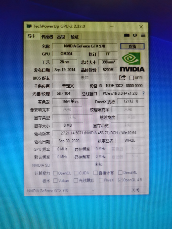

求助,读不到bios
发表于 2021-4-5 16:56:26 | 只看该作者 回帖奖励 |倒序浏览 |阅读模式 来自: 河北 来自 河北
如图,求教各位大神,这是什么原因,读不到bios,但是可以在设备管理器里面认到卡,供电阻值都正常,刷了几个bios也不行,bios1脚是3.3v,2脚0.5-0.8v,3脚3.3v,4和5脚6脚是0v,7和8脚3.3v,求教各位了!

扫显存就吗?

扫不到显存  详情 回复 发表于 2021-4-5 17:12

用mats扫一下,看看
点评
下面的图就是扫显存的,扫不到  详情 回复 发表于 2021-4-7 17:23
用mats扫显存扫不到,程序不动  详情 回复 发表于 2021-4-5 18:08

用mats扫显存扫不到,程序不动

bios芯片坏了吧

下面的图就是扫显存的,扫不到

这个可能是不对,不是读不到
点评
BIOS版本号都没有,这不是刷错的问题,我得也是这种情况,但是在DOS下可以读写BIOS.gpuz读不到,唉,没法解决  详情 回复 发表于 2021-5-22 23:33
那为啥扫不到显存呢?也是因为bios?  详情 回复 发表于 2021-4-7 19:02

那为啥扫不到显存呢?也是因为bios?
