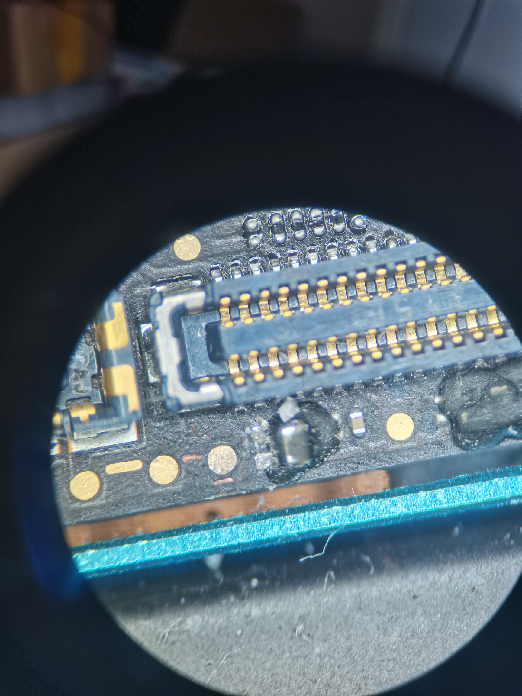

p30pro移动版,不读卡,插卡无反应
首先测试112是否正常
112正常 通话正常
这种情况只能是卡识别出了问题
测量卡识别电压 0没反应
怀疑卡槽或者连接线有问题,准备先排除外配,正要淘宝下单。

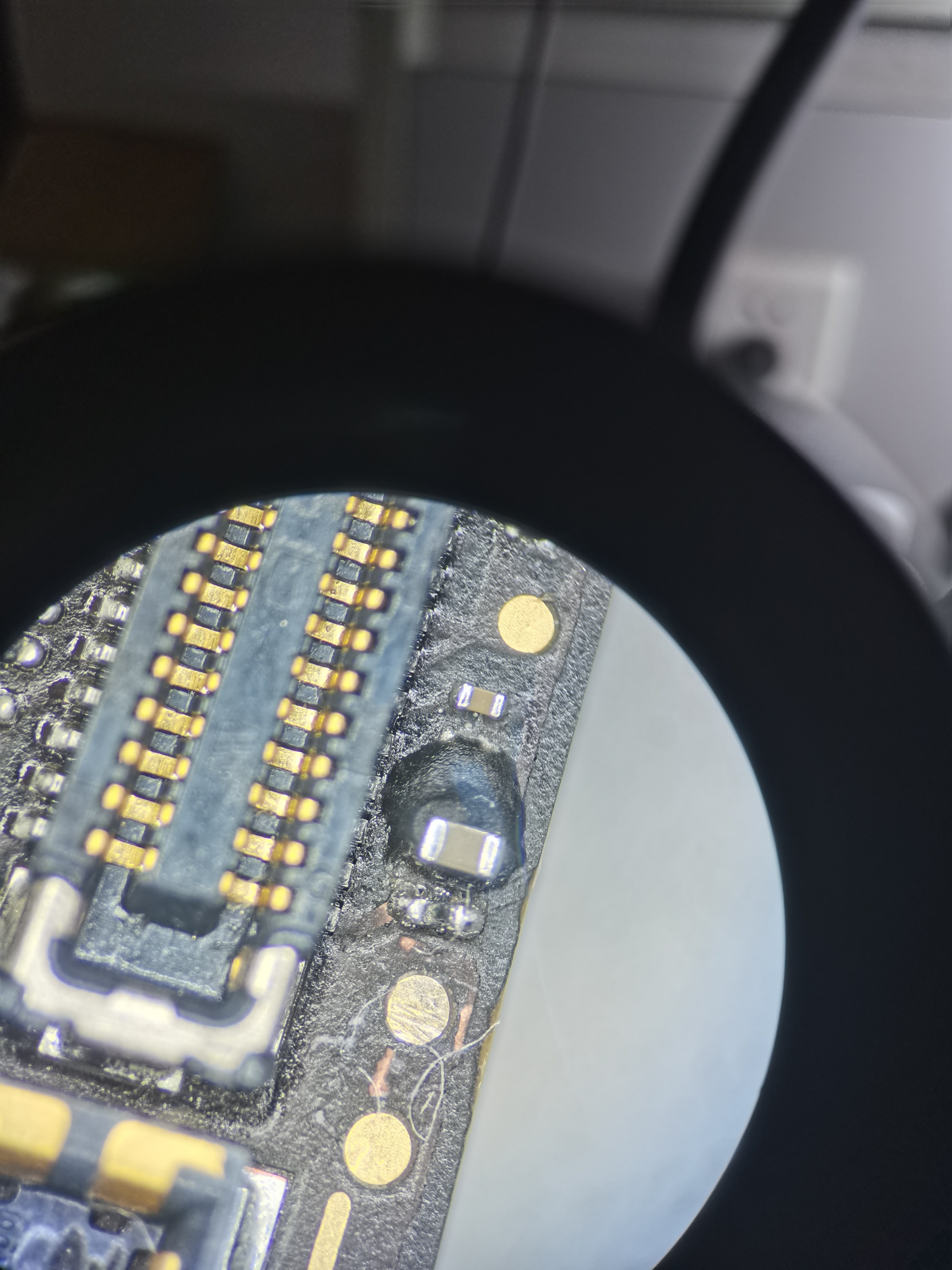

拆开观察  r3005缺失,只有半截在上边了。原理图搜索为200k电阻,
苹果7p搜索200k电阻
r0413为200k,其他还真没有,
更换上去功能正常,维修结束。
总结:细心细心再细心。这个应该上家更换后壳时候更换了以后就不好用了,咱们也没顾客能告诉咱们,只能后来再猜测出来。
