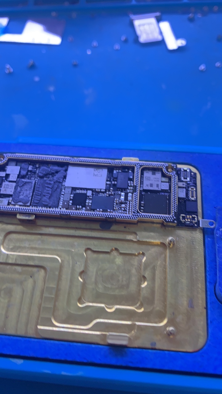

昨天接的11,顾客描述手机无法开机,充电无反应,拆机上电发现电流正常能开机,以为电池亏电,电池激活后还真开机了,本以为捡鱼了,可是开机后过一会屏幕就熄屏了,无法点亮,充电照样有电流,手机还是开机状态,只是屏幕无法唤醒了,好家伙,直接换了块总成测试,发现问题照旧,外配排除后直接干主板,也许是中层虚焊呢?分层后发现没有掉点和虚焊的痕迹,把显示IC和背光IC重新值了一遍,在合上还是一样的问题,这下思路中段了,有没有同行遇到过这种故障案例,求指点迷津

查上盖1.8V供电,以及主灯控与CPU之间的数据总线

先确定是不显示还是无背光,打显示座子阻值,检查电感和保护线圈,还有供电电压

不显,熄屏后就不显了

联机,看是不是待机死机
这种多数CPU电感或者CPU虚

电感空焊:““““””””

wifi-bb重做一下

上盖电感换了

11睡死先考虑外配 其次CPU供电线圈
