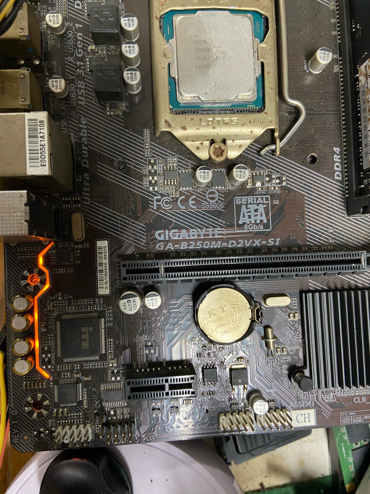

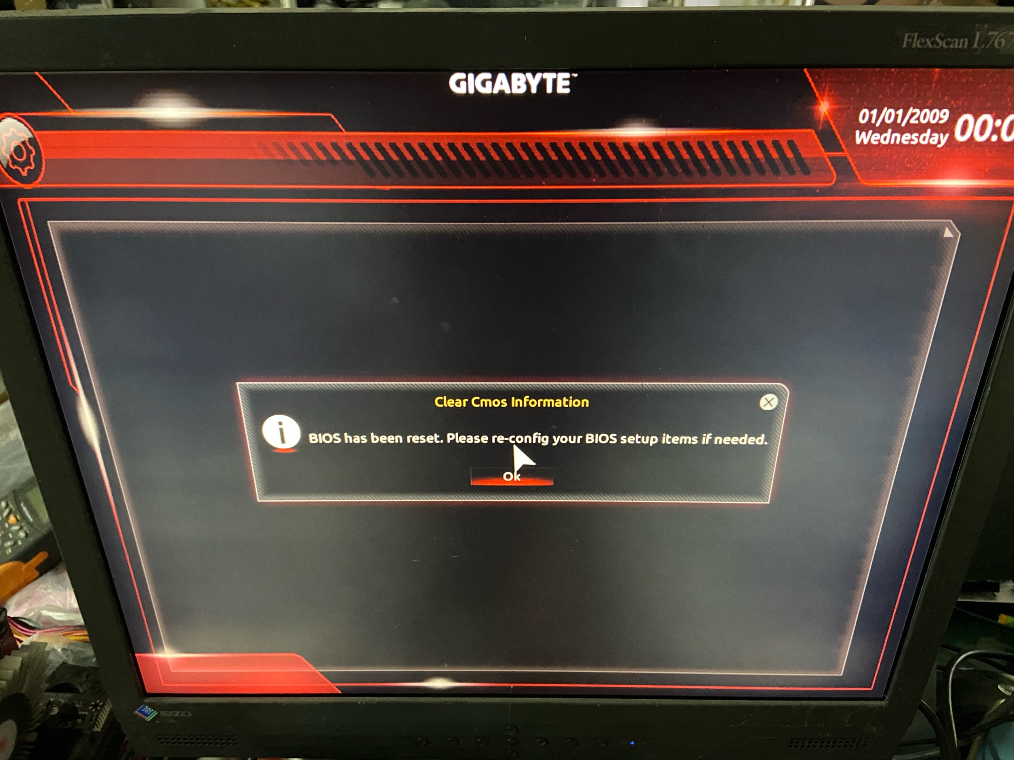

ÅóÓÑÍø°ÉµÄÖ÷°å¿ª»úÎÞÏÞÖØÆô£¬3Ƭ°åÒ»ÑùÎÒ¶¼Ë¢ÁËbios£¬²åÏÔ¿¨ÄÜÁÁ»ú£¬¼¯ÏÔ²»ÁÁ£¬ÁÁ»ú¿¨ÔÚbios½çÃæÎÞ·¨²Ù×÷£¬ÒÔΪÊÇbios°æ±¾ÎÊÌ⣬ÏÂÔØºÃ¼¸¸ö°æ±¾°üÀ¨¹ÙÍøµÄ£¬¶¼ÊÇ¿¨bios£¬¼¯ÏÔ²»ÁÁ£¬¸÷·µçѹÕý³£¾ÍÊǼ¯ÏÔµçѹû³öÀ´£¬ÓÐÓöµ½µÄÐÖµÜÖ§Ò»ÏÂÕÐ

»³ÒÉÊÇIO IT8686EоƬµÄÎÊÌ⣬¿´Ö®Ç°³§¼Ò·µÐÞµÄͬÐͺŰå¶àÊýÊǶ¯¹ýIO£¬Õâ¸ö¹íоƬµÄ×ÊÁÏҲûÓУ¬²»ºÃÐÞ°¡£¬Ä³±¦Âò»¹Í¦¹óµÄ

²éµ½ÊÇÕâ¸ö¹©µçÎÊÌ⣬µ«²é²»µ½Ð¾Æ¬µÄÕæÊµÐͺţ¬Ó¡×Ö13  4a

·¢±íÓÚ 2020-12-22 17:21:35 | Ö»¿´¸Ã×÷Õß À´×Ô£º ÖØÇì À´×Ô ÖØÇì
ÌáʾBIOS¸´Î»£¬°´Êó±ê¼üÅ̲»ÄܲÙ×÷Âð

·¢±íÓÚ 2020-12-22 17:27:26 | Ö»¿´¸Ã×÷Õß À´×Ô£º Õ㽭̨ÖÝ À´×Ô Õ㽭̨ÖÝ
¿´µ½Õâô¹óµÄоƬ °å×Ӷ಻ÏëÐÞÁË ÍòÒ»ÐÞÁËÎÞЧ»¹¿÷30

·¢±íÓÚ 2020-12-23 15:57:26 À´×ÔÑ¸Î¬ÍøAPP | Ö»¿´¸Ã×÷Õß À´×Ô£º ¹ã¶«ÉîÛÚ À´×Ô ¹ã¶«ÉîÛÚ
Ìáʾ»Ø³µÈ·ÈÏһϾͽøÈ¥ÁË

ÊÇÁÓÖʵçÔ´£¬°ÑUSB ESD±£»¤¹Ü»÷´©Á˼¸¸ö¡£Á½¿éÖ÷°å¶¼ÓÃͬһ¸öµçÔ´²âÊÔ¹ý¡£°ÑESD±£»¤¹ÜÈ¡µô³É¹¦ÐÞ¸´¡£  ÏêÇé »Ø¸´ ·¢±íÓÚ 2020-12-29 21:53

¹À¼ÆIO IT8686EоƬû»µ£¬ÖØÐÂÖ²ÎýÊÔÒ»ÊÔ¡£×îºÃ»»¸öCPUÊÔ¼¯ÏÔ¡£
