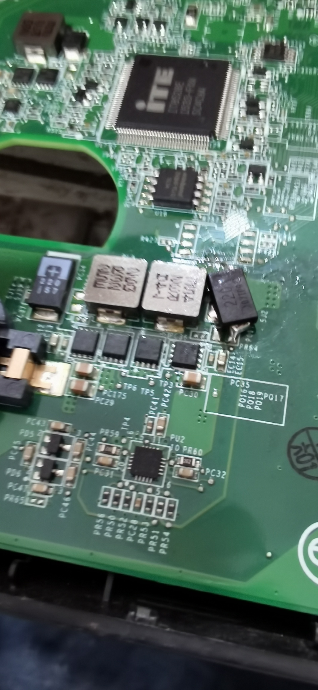

Dell 14-7447 板号DA0AM7MB8D0,机子插电待机0.007或0.006,按开关待机变为0.003;拆机测待机5V为5.15V,待机3V为3.48V,电压有点高;想到上次修了个DELL 14-3458的机子不触发是3V 5V滤波电容问题导致的,这个机子3V待机是3.48V明显偏高不正常,看3V 5V滤波电容,5V滤波电容是220的钽电容体积明显比3V滤波电容大,Dell这个主板也太减料了吧,为啥3、5V不搞个一样的滤波电容;拿起风枪干掉3V的滤波电容和边上的小电容,在料板上拆了个220的钽电容装上;插电再测3V待机为3.35恢复正常,按开关正常触发上电亮机!

这个已经是通病了

这种小电压差距,没用心还真注意不到
