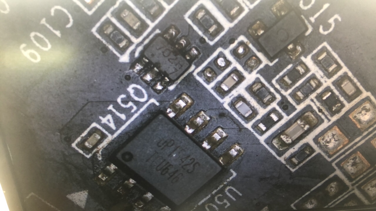

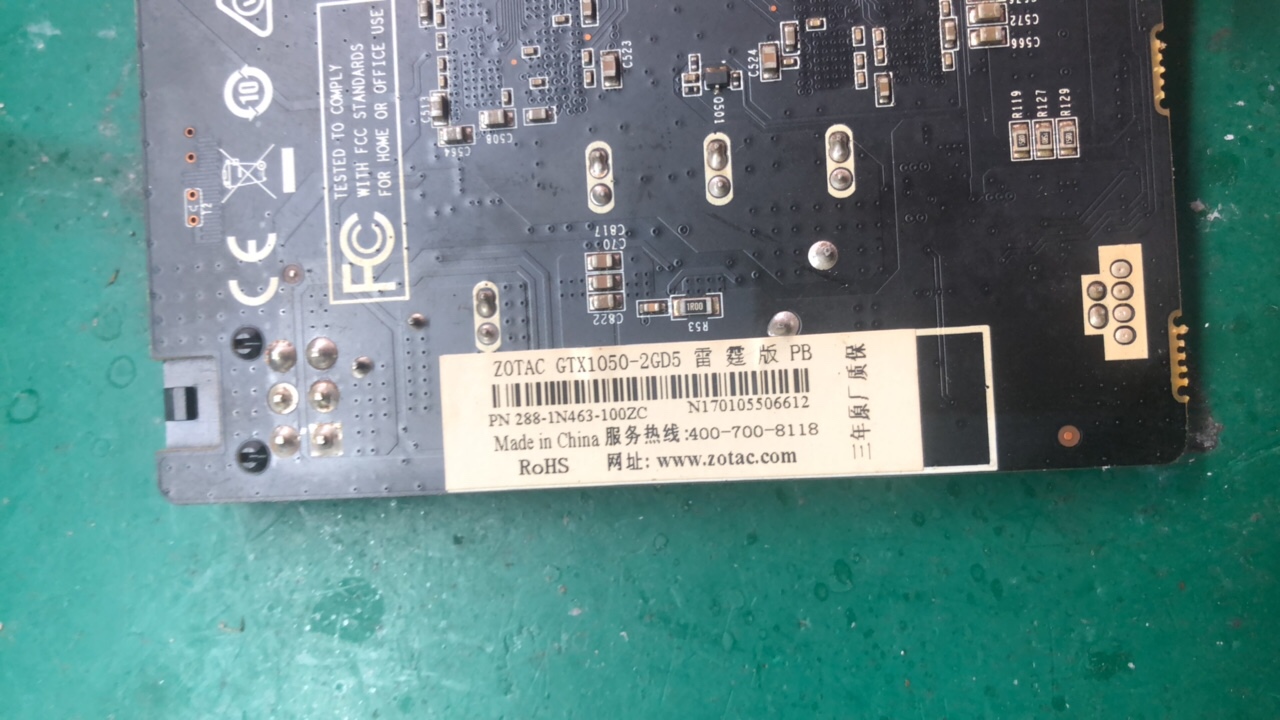

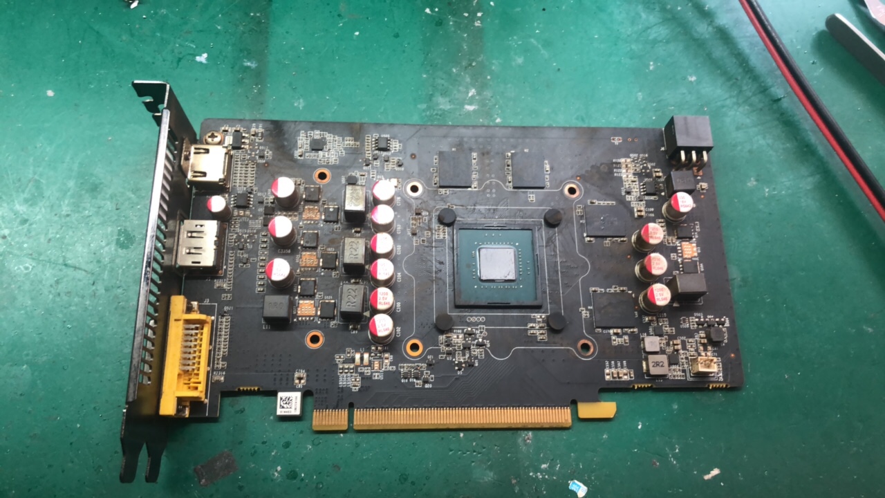

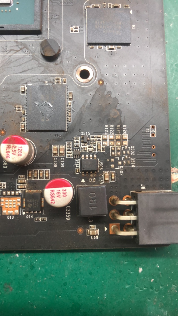

查看: 4640|回复: 5
[求助中]
索泰1050 2g 没有显存电压 求维修思路
发表于 2020-10-26 10:15:03 | 只看该作者 回帖奖励 |倒序浏览 |阅读模式 来自: 湖南 来自 湖南
有核心电压,有1.8v  up1542s没有开启电压 强拆了 q514 (6个脚的702h7)显存电压会有1.5左右 但是显卡不工作 正常电压是1.35左右 1v供电ic up1728开始输出短路 更换后正常了
推荐
发表于 2021-3-29 20:04:27 来自迅维网APP | 只看该作者 来自: 浙江杭州 来自 浙江杭州
ruo愚 发表于 2020-10-27 00:12
你描述的有的凌乱,
n卡的上电顺序
5v~1.8v~1v~核心供电~显存供电
你对照下
如果全部吻合仍不工作就得检查复位~时钟~金手指了
不一定是这样的时序,我今天修到一块gtx760。它的时序是5V~1.8V~核心供电~显存供电~1V。
点评
是的,那时的时序确实是错误的  详情 回复 发表于 2021-3-30 19:36
回复 支持 1 反对 0
2#
发表于 2020-10-27 00:12:01 来自迅维网APP | 只看该作者 来自: 河南郑州 来自 河南郑州
你描述的有的凌乱,
n卡的上电顺序
5v~1.8v~1v~核心供电~显存供电
你对照下
如果全部吻合仍不工作就得检查复位~时钟~金手指了
点评
不一定是这样的时序,我今天修到一块gtx760。它的时序是5V~1.8V~核心供电~显存供电~1V。  详情 回复 发表于 2021-3-29 20:04
回复 支持 反对
3#
发表于 2020-10-28 17:58:02 | 只看该作者 来自: 陕西 来自 陕西
好像进液体了。有痕迹。
回复 支持 反对
4#
发表于 2021-3-29 19:57:40 来自迅维网APP | 只看该作者 来自: 广西 来自 广西
换芯片就好
回复 支持 反对
6#
发表于 2021-3-30 19:36:58 来自迅维网APP | 只看该作者 来自: 河南平顶山 来自 河南平顶山
hzmans 发表于 2021-03-29 20:04
不一定是这样的时序,我今天修到一块gtx760。它的时序是5V~1.8V~核心供电~显存供电~1V。
是的,那时的时序确实是错误的
回复 支持 反对
快速回复
