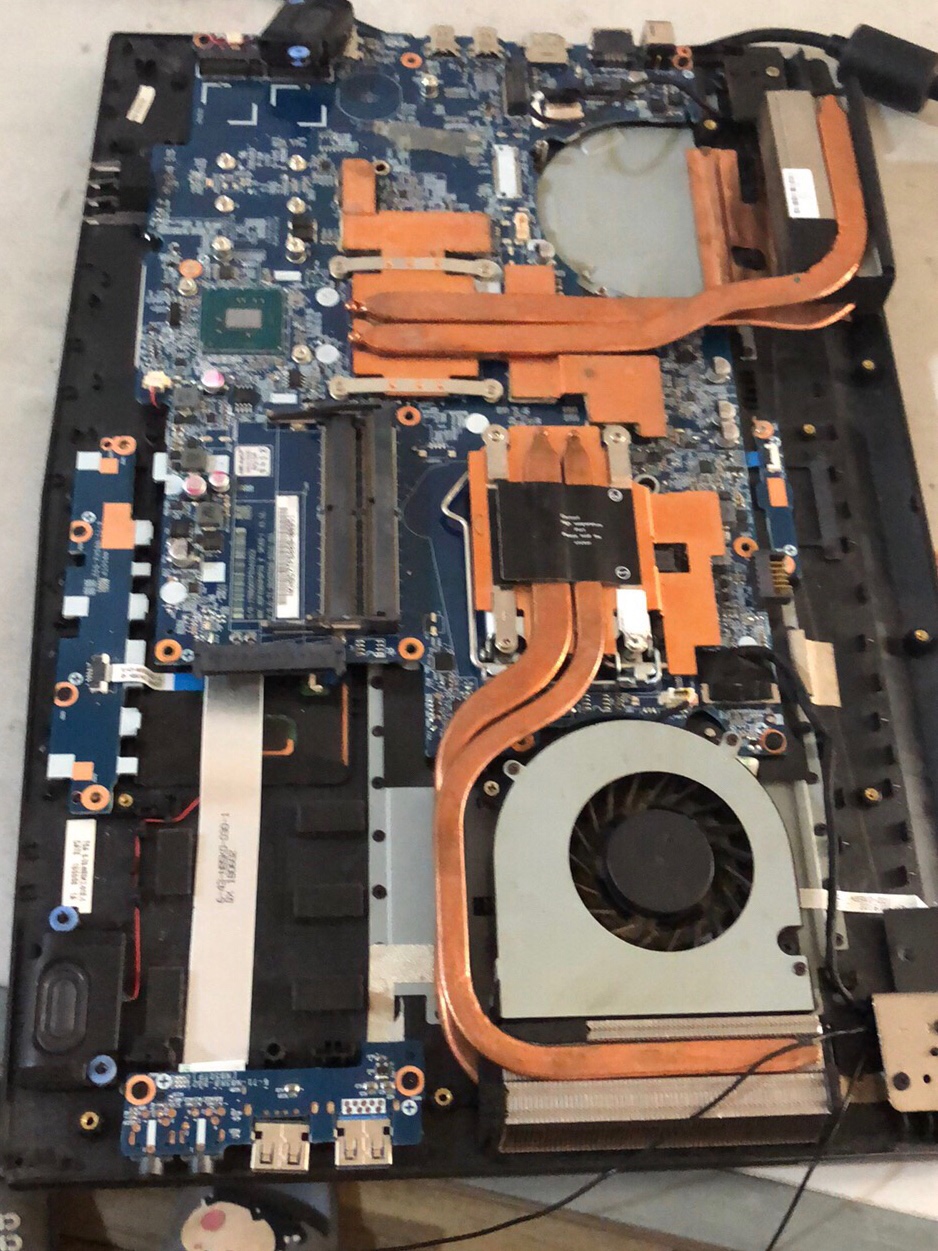

查看: 4036|回复: 17
[维修经验]
战神zx7维修小经验
发表于 2020-9-17 17:49:50 | 只看该作者 回帖奖励 |倒序浏览 |阅读模式 来自: 北京丰台 来自 北京丰台
n950tp6摔过的机器
1问题开机无供电没触发
1刷bios解决
2开机亮机走的核显,独显不识别,狂转关机
2看供电都已经发出,独显不缺电压,像这种情况,一是显卡坏二是耦合通讯三因为摔过的机子会有虚焊断迅,造成不识别。伴随风扇狂转。
2因为摔过,试着加焊,运气比较好,识别,检查没问题。
3显卡识别,驱动也有,风扇狂转,关机。
3摔过风扇损坏,检测不到转速,更换解决
4此类机器蓝天模具,单板测试,正常拔掉屏线,插外接不一定会外显。
屏的开启信号没有,南桥不发出blon信号,到与门电路没有开启。
有时候,所有条件正常,电压正常,处理损坏比较多,有机型需要核显转换才能亮机
随边说说,欢迎指导交流
评分
参与人数 1下载分 +2 +2 收起 理由
Linshengqiang + 2 + 2 给愿意分享经验的人加分!
查看全部评分
推荐
发表于 2020-9-18 17:17:39 来自迅维网APP | 只看该作者 来自: 北京丰台 来自 北京丰台
liyanchenshizhu 发表于 2020-09-18 17:07
遇到摔得我都不想修,想着下面掉点或者断线
正常,显微镜飞线不行就扯底凉凉,利润可观
回复 支持 3 反对 0
推荐
发表于 2020-9-18 20:24:37 来自迅维网APP | 只看该作者 来自: 北京丰台 来自 北京丰台
2237008940 发表于 2020-09-18 18:33
网上的游戏本问题都蛮多,不止蓝天的。
蓝天套牌比较多、板子不容易掉点,没有封胶,算比较好修的……
回复 支持 2 反对 0
推荐
发表于 2020-9-18 18:33:06 | 只看该作者 来自: 四川泸州 来自 四川泸州
网上的游戏本问题都蛮多,不止蓝天的。
点评
蓝天套牌比较多、板子不容易掉点,没有封胶,算比较好修的……  详情 回复 发表于 2020-9-18 20:24
回复 支持 2 反对 0
推荐
发表于 2020-9-18 17:07:34 | 只看该作者 来自: 海南五指山 来自 海南五指山
遇到摔得我都不想修,想着下面掉点或者断线
点评
正常,显微镜飞线不行就扯底凉凉,利润可观  详情 回复 发表于 2020-9-18 17:17
回复 支持 2 反对 0
推荐
发表于 2020-9-18 16:33:10 | 只看该作者 来自: 广东茂名 来自 广东茂名
楼主应该是老司机了
回复 支持 2 反对 0
推荐
发表于 2020-9-18 16:04:26 来自迅维网APP | 只看该作者 来自: 北京丰台 来自 北京丰台
dlcg 发表于 2020-09-18 10:10
过来学习了,谢谢楼主
不客气,互相学习……
回复 支持 2 反对 0
推荐
发表于 2020-9-18 10:10:51 | 只看该作者 来自: 辽宁大连 来自 辽宁大连
过来学习了,谢谢楼主
点评
不客气,互相学习……  详情 回复 发表于 2020-9-18 16:04
回复 支持 2 反对 0
推荐
发表于 2020-9-17 22:01:56 来自迅维网APP | 只看该作者 来自: 北京丰台 来自 北京丰台
天宇科技 发表于 2020-09-17 18:29
现在看到蓝天的板子头都疼。各种不稳定。。。。
运气好的天天赚钱,运气不好的赔钱。还费力气,有示波器好修点……
回复 支持 2 反对 0
推荐
发表于 2020-9-17 18:29:17 | 只看该作者 来自: 安徽芜湖 来自 安徽芜湖
现在看到蓝天的板子头都疼。各种不稳定。。。。
点评
运气好的天天赚钱,运气不好的赔钱。还费力气,有示波器好修点……  详情 回复 发表于 2020-9-17 22:01
回复 支持 2 反对 0
11#
发表于 2020-9-19 09:49:54 | 只看该作者 来自: 贵州贵阳 来自 贵州贵阳
   蓝天的板子,报警掉电修到害怕,看着都不敢修了
点评
是的,老母猪带胸罩一套套的,问题叠加性太强,示波器修着比较容易。  详情 回复 发表于 2020-9-20 13:19
回复 支持 反对
12#
发表于 2020-9-19 09:58:03 | 只看该作者 来自: 重庆 来自 重庆
这个机子显卡的mos管容易坏啊
回复 支持 反对
13#
发表于 2020-9-20 11:18:22 | 只看该作者 来自: 江苏徐州 来自 江苏徐州
感谢楼主分享经验
回复 支持 反对
14#
发表于 2020-9-20 13:19:39 来自迅维网APP | 只看该作者 来自: 北京 来自 北京
zhx9544 发表于 2020-09-19 09:49
   蓝天的板子,报警掉电修到害怕,看着都不敢修了
是的,老母猪带胸罩一套套的,问题叠加性太强,示波器修着比较容易。
回复 支持 反对
15#
发表于 2020-9-20 13:23:44 | 只看该作者 来自: 四川 来自 四川
楼主算运气好的啦,我手上有个打架的DELL。板子变形,重做了CPU,有时OK,有时不亮,报警7声,修的头都大 了
点评
变形,值u,你打打看到内存通道有没有问题,吧  详情 回复 发表于 2020-9-20 15:46
我有外星人的板子  详情 回复 发表于 2020-9-20 15:42
回复 支持 反对
16#
发表于 2020-9-20 15:42:56 来自迅维网APP | 只看该作者 来自: 北京 来自 北京
陈祖平 发表于 2020-09-20 13:23
楼主算运气好的啦,我手上有个打架的DELL。板子变形,重做了CPU,有时OK,有时不亮,报警7声,修的头都大 了
我有外星人的板子
点评
以前换桥好的  详情 回复 发表于 2020-9-20 15:44
回复 支持 反对
17#
发表于 2020-9-20 15:44:01 来自迅维网APP | 只看该作者 来自: 北京 来自 北京
以前换桥好的
回复 支持 反对
18#
发表于 2020-9-20 15:46:00 来自迅维网APP | 只看该作者 来自: 北京 来自 北京
陈祖平 发表于 2020-09-20 13:23
楼主算运气好的啦,我手上有个打架的DELL。板子变形,重做了CPU,有时OK,有时不亮,报警7声,修的头都大 了
变形,值u,你打打看到内存通道有没有问题,吧
回复 支持 反对
快速回复
