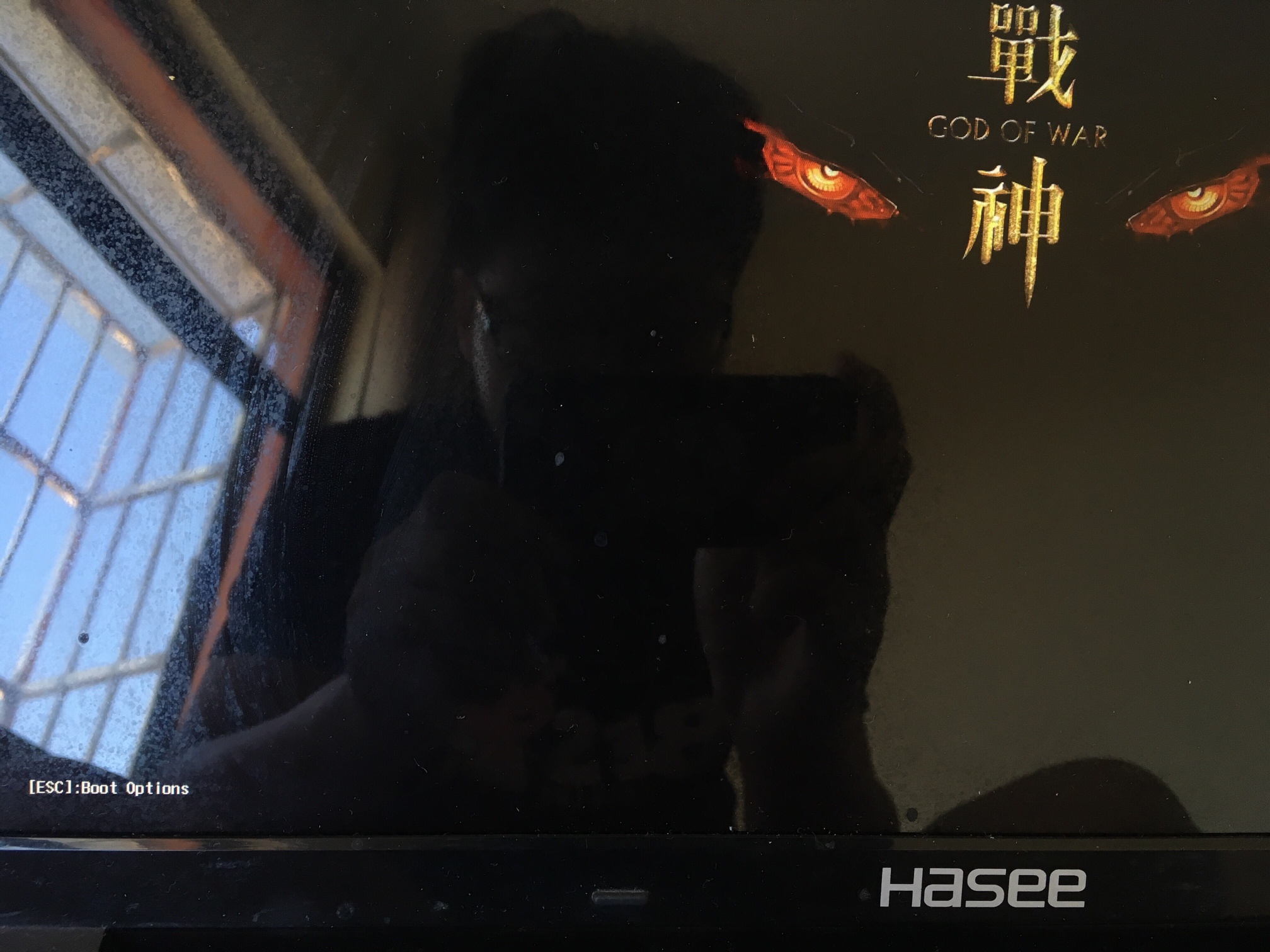

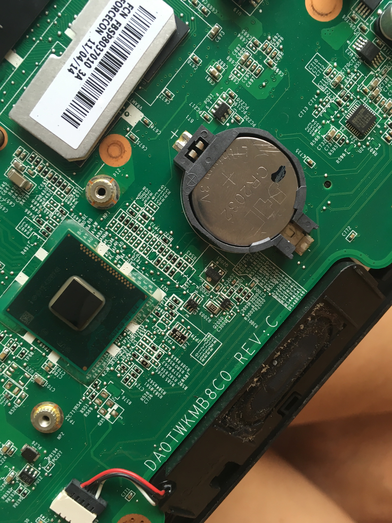

笔记本之前是win+黑苹果双系统,后来装win10结果悲剧了,卡logo不能进系统,也进不去bios。排除了硬件问题,确定是bios出错了。网搜教程发现有盲刷教程,但是没有bios文件。无奈去电脑店维修,结果师傅不会修,又介绍了一个师傅修要价150。于是我果断买了编程器烧录夹准备干一下。在等工具期间遍查资料,在论坛上发现一个文件,抱着试一试的想法盲刷试一试,结果奇迹般好了。刷的bios应该是炫龙那个,之前电脑风扇快捷键按下去没反应,反倒是刷了这个bios后竟然管用了。
