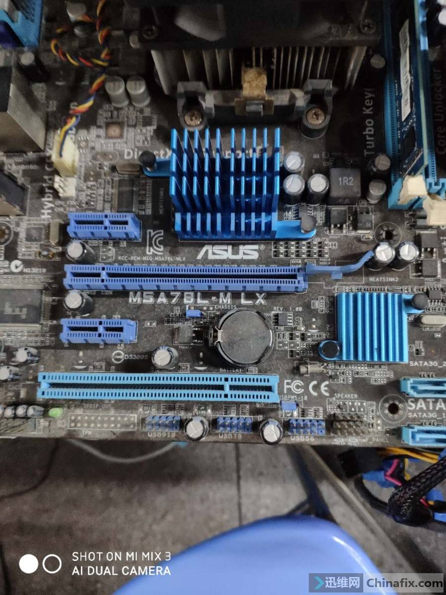

华硕M5A78L-M LX 开机 15秒关机
发表于 2020-3-30 18:32:17 | 只看该作者 回帖奖励 |倒序浏览 |阅读模式 来自: 广东东莞 来自 广东东莞
缺板子,找到一片华硕M5A78L-M LX ,点亮提示usb浪涌,15秒关机。差寻资料为USB_OC#信号有故障。
看到桥旁边有个882和472的分压排阻,直接无脑换。还是不行。
发现是有一路usb,u3r32,u3r30分压只有1.3v。果断换。故障排除

分压怎么判断故障?
点评
我是看其他usb分压多少v,检测这个脚明显电压偏低  详情 回复 发表于 2020-3-30 20:03
回复 支持 反对
4#
发表于 2020-3-30 20:03:32 | 只看该作者 来自: 广东东莞 来自 广东东莞
soncihy 发表于 2020-3-30 19:37
分压怎么判断故障?
