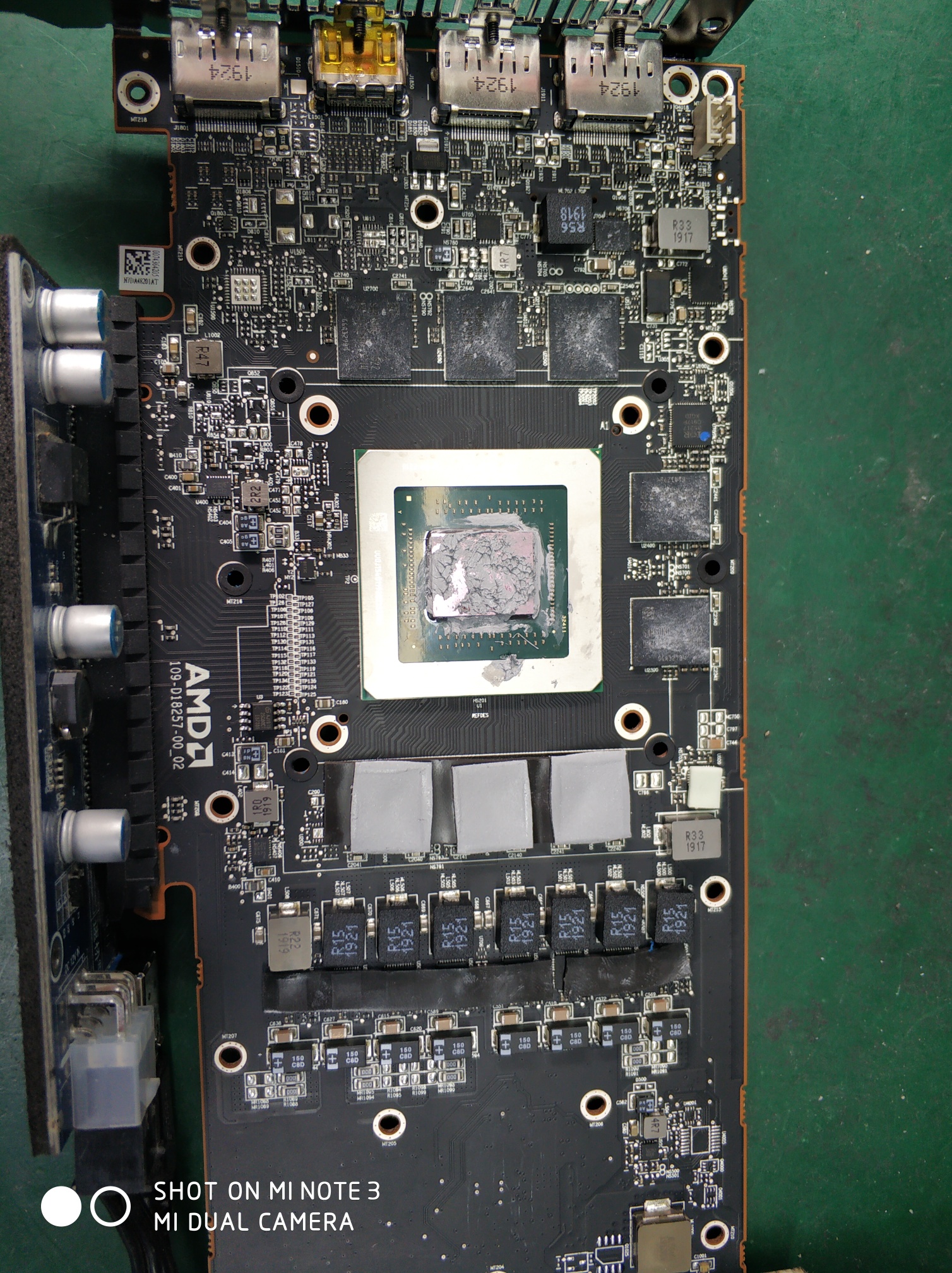

查看: 6132|回复: 27
记录 5700XT维修 2080ti换核心
发表于 2019-11-16 10:08:05 | 只看该作者 回帖奖励 |倒序浏览 |阅读模式 来自: 湖南 来自 湖南
板子不开机,量各组电压,阻抗,都没有问题,能更新bios,应该是花屏了!由于新板还没有买到扫点程序,工厂也才更新程式!
不能一直叫客户等,
只好一组一组换,换了c  d两组好了!显存有点贵
2080ti游戏花屏,显存通病,关通道,c组,问题,更换后居然没有好,再次去下c组,量点!确认核心空焊,取下回植核心,  由于下面3个显存打胶,取核心显存会炸锡,显存短路,注意这个时候不要轻易认为显存短路是核心没有上好,用  笔刀  取下来确认!
评分
参与人数 3下载分 +3 +4 收起 理由
王政吉 + 2 对您的敬仰如同黄河泛滥,一发不可收拾
"梦回风吟〃 + 3 给愿意分享经验的人加分!
fyamww + 2 老司机!双击666+关注.....
查看全部评分
推荐
发表于 2019-11-18 12:52:33 | 只看该作者 来自: 江苏 来自 江苏
这个映泰RX560是显存电压短路导致A通道A1显存颗粒烧毁,还顺带烧断了GDDR5显存32位地址线中的第12根线。虽然没拆核心,但也是显存焊盘补线后重新上颗粒,目前测试拷机当中,不晓得能不能过6小时甜甜圈。修的卡低端,不像楼主这么高大上的,哈哈。
点评
运气好挡也挡不住,我遇到显存供电短路的,核心跟显存全部挂,可惜得不要不要地  发表于 2019-12-14 17:50
显存电压短路,换显存能好,你的运气真好,一般核心99%都烧坏!  详情 回复 发表于 2019-11-18 17:26
回复 支持 1 反对 0
推荐
发表于 2019-11-18 01:35:46 来自迅维网APP | 只看该作者 来自: 江西 来自 江西
彬0906 发表于 2019-11-16 15:17
懂,近端电阻,远端电阻,知道嘛?
楼主很好的诠释了什么叫装逼,懂了还问你干嘛?看你满帖子说的什么鬼?小白根本看不懂,行家看你这帖子就跟小孩子过家家,关个通道什么的修显卡的个个都会,没一点技术含量。
点评
都什么年代了!维修那个不是一步一步过来的,有啥装的! 问你懂不懂,近远端电阻?可能我的有表达有问题! 写个帖子也只是记录下维修,对你有没有用,我并不关心,能不能从里面学到东西,也得看自己!  详情 回复 发表于 2019-11-18 17:23
回复 支持 1 反对 0
推荐
发表于 2019-11-17 08:50:26 | 只看该作者 来自: 中国 来自 中国
"梦回风吟〃 发表于 2019-11-16 10:34
现在高端显卡核心阻值基本为0了   这个怎么判断对地短路不短路呢
加个1V电压上去跑跑就知道是不是真的短路了,1,2A静态电流基本就还是好的
回复 支持 1 反对 0
2#
发表于 2019-11-16 10:34:21 | 只看该作者 来自: 浙江金华 来自 浙江金华
现在高端显卡核心阻值基本为0了   这个怎么判断对地短路不短路呢
点评
加个1V电压上去跑跑就知道是不是真的短路了,1,2A静态电流基本就还是好的  详情 回复 发表于 2019-11-17 08:50
懂,近端电阻,远端电阻,知道嘛?  详情 回复 发表于 2019-11-16 15:17
回复 支持 反对
3#
发表于 2019-11-16 15:17:21 来自迅维网APP | 只看该作者 来自: 湖南 来自 湖南
"梦回风吟〃 发表于 2019-11-16 10:34
现在高端显卡核心阻值基本为0了   这个怎么判断对地短路不短路呢
懂,近端电阻,远端电阻,知道嘛?
回复 支持 反对
4#
发表于 2019-11-16 18:06:09 | 只看该作者 来自: 湖南长沙 来自 湖南长沙
这个得收多少钱?
回复 支持 反对
5#
发表于 2019-11-16 19:37:57 | 只看该作者 来自: 广东东莞 来自 广东东莞
这个就很厉害了
回复 支持 反对
6#
发表于 2019-11-17 03:58:36 来自迅维网APP | 只看该作者 来自: 俄罗斯 来自 俄罗斯
彬0906 发表于 2019-11-16 15:17
懂,近端电阻,远端电阻,知道嘛?
能否给小白解释下,刚才百度了没找到。
回复 支持 反对
8#
发表于 2019-11-17 13:52:10 来自迅维网APP | 只看该作者 来自: 广东深圳 来自 广东深圳
这个就很厉害了
回复 支持 反对
9#
发表于 2019-11-17 17:04:41 | 只看该作者 来自: 江苏 来自 江苏
牛人,不过也是这样高端卡才有维修价值。
回复 支持 反对
10#
发表于 2019-11-17 23:26:31 来自迅维网APP | 只看该作者 来自: 上海 来自 上海
卧槽。2080ti 我遥不可及的梦
回复 支持 反对
13#
发表于 2019-11-18 17:23:12 来自迅维网APP | 只看该作者 来自: 广东深圳 来自 广东深圳
喻庆国 发表于 2019-11-18 01:35
楼主很好的诠释了什么叫装逼,懂了还问你干嘛?看你满帖子说的什么鬼?小白根本看不懂,行家看你这帖子就跟小孩子过家家,关个通道什么的修显卡的个个都会,没一点技术含量。
都什么年代了!维修那个不是一步一步过来的,有啥装的!
问你懂不懂,近远端电阻?可能我的有表达有问题!
写个帖子也只是记录下维修,对你有没有用,我并不关心,能不能从里面学到东西,也得看自己!
回复 支持 反对
14#
发表于 2019-11-18 17:26:01 来自迅维网APP | 只看该作者 来自: 广东深圳 来自 广东深圳
轩辕思天 发表于 2019-11-18 12:52
这个映泰RX560是显存电压短路导致A通道A1显存颗粒烧毁,还顺带烧断了GDDR5显存32位地址线中的第12根线。虽然没拆核心,但也是显存焊盘补线后重新上颗粒,目前测试拷机当中,不晓得能不能过6小时甜甜圈。修的卡低端,不像楼主这么高大上的,哈哈。
显存电压短路,换显存能好,你的运气真好,一般核心99%都烧坏!
点评
所以这不拷机测试么,万一核心测不过呢  详情 回复 发表于 2019-11-18 18:14
回复 支持 反对
15#
发表于 2019-11-18 18:14:58 | 只看该作者 来自: 江苏 来自 江苏
彬0906 发表于 2019-11-18 17:26
显存电压短路,换显存能好,你的运气真好,一般核心99%都烧坏!
所以这不拷机测试么,万一核心测不过呢
点评
需要烤机呀!甜甜圈,3d,一起开着跑就是啦!好的自然是好的,坏的自然坏的!  详情 回复 发表于 2019-11-18 18:51
回复 支持 反对
16#
发表于 2019-11-18 18:21:08 | 只看该作者 来自: 黑龙江哈尔滨 来自 黑龙江哈尔滨
这个卡应该在保吧
回复 支持 反对
17#
发表于 2019-11-18 18:51:20 来自迅维网APP | 只看该作者 来自: 广东深圳 来自 广东深圳
轩辕思天 发表于 2019-11-18 18:14
所以这不拷机测试么,万一核心测不过呢
需要烤机呀!甜甜圈,3d,一起开着跑就是啦!好的自然是好的,坏的自然坏的!
点评
是的,至少我感觉核心是真没问题,毕竟几个小时下去了,要坏,早黑了。  详情 回复 发表于 2019-11-18 18:57
回复 支持 反对
18#
发表于 2019-11-18 18:57:17 | 只看该作者 来自: 江苏 来自 江苏
彬0906 发表于 2019-11-18 18:51
需要烤机呀!甜甜圈,3d,一起开着跑就是啦!好的自然是好的,坏的自然坏的!
是的,至少我感觉核心是真没问题,毕竟几个小时下去了,要坏,早黑了。
回复 支持 反对
19#
发表于 2020-2-26 00:04:11 | 只看该作者 来自: 广东佛山 来自 广东佛山
轩辕思天 发表于 2019-11-18 18:57
是的,至少我感觉核心是真没问题,毕竟几个小时下去了,要坏,早黑了。
思天大哥,这个坏显存你是怎样测试出来的?
回复 支持 反对
20#
发表于 2020-2-26 17:13:06 | 只看该作者 来自: 台湾 来自 台湾
高檔維修利害---------
回复 支持 反对
快速回复
