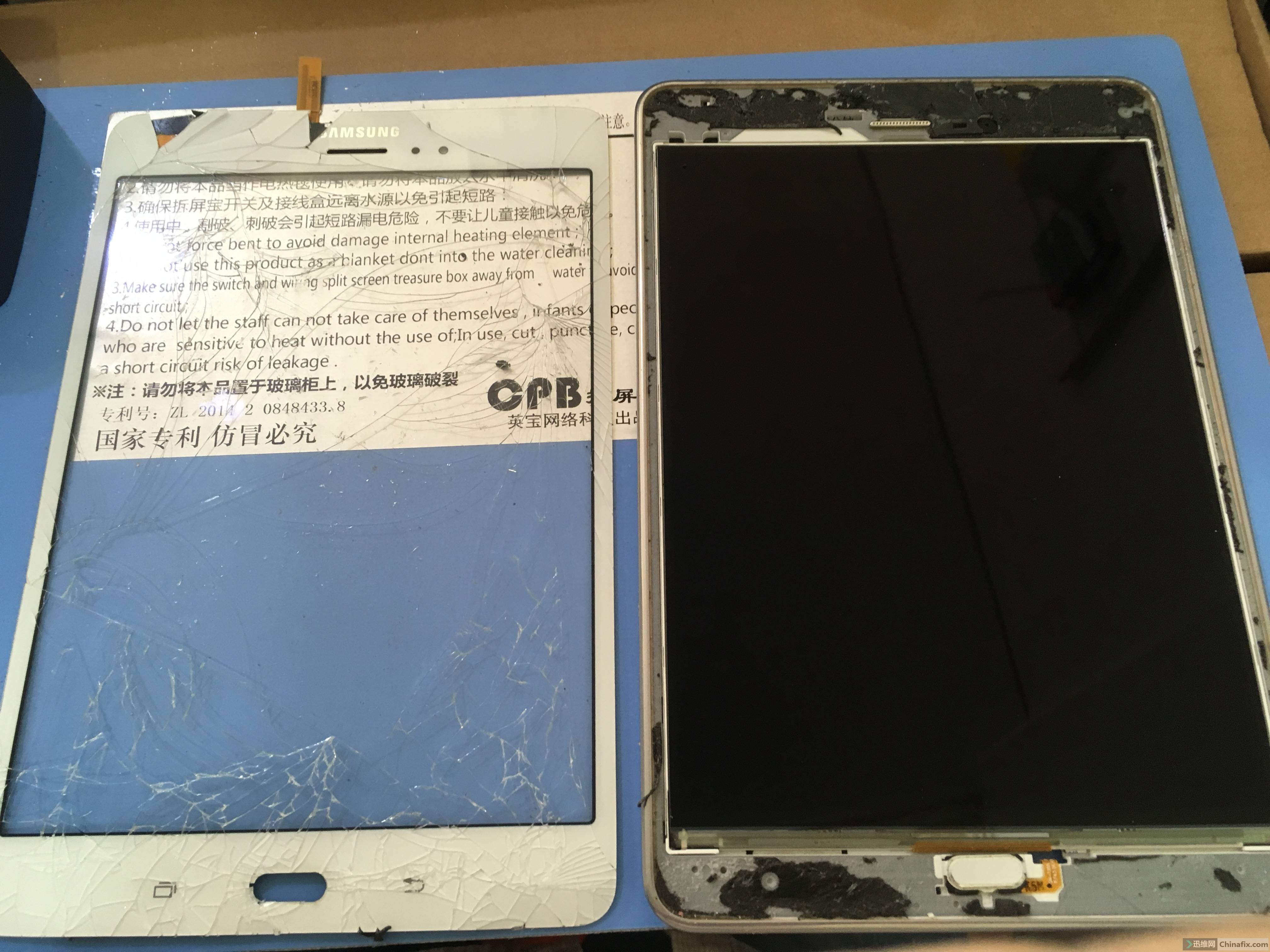

拿到这个平板观察了下

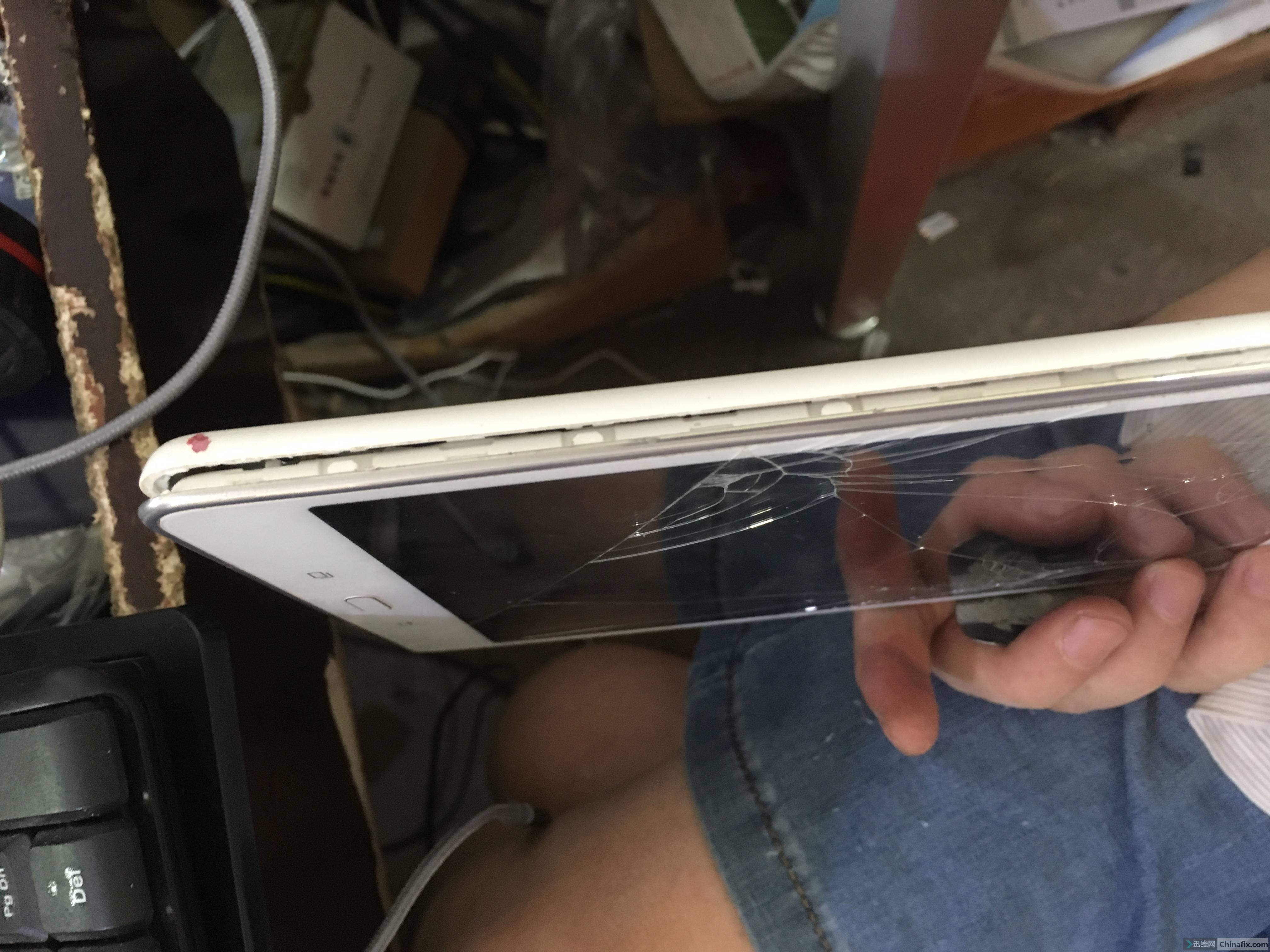

背面底面无螺丝
直接中间划开

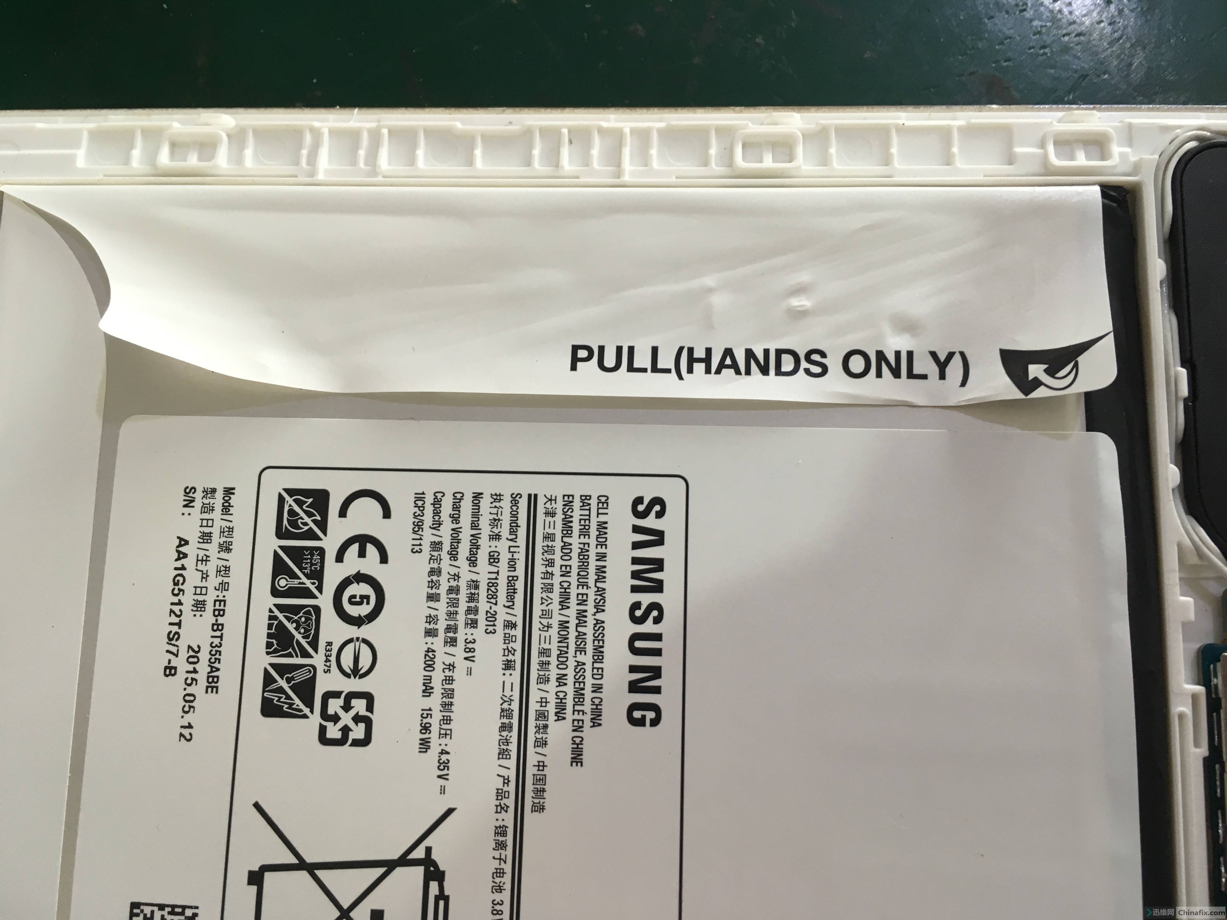

然后把电池拉出来
再把主板拆下来
加热下,用刀片把外屏下的胶割开
拆外屏时唯一需要注意点的是返回键右边有露排线,不要无脑割断,其他地方很无脑的刀片划过去就行
