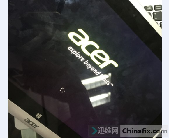

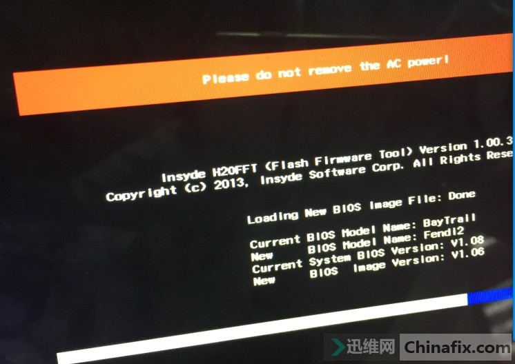

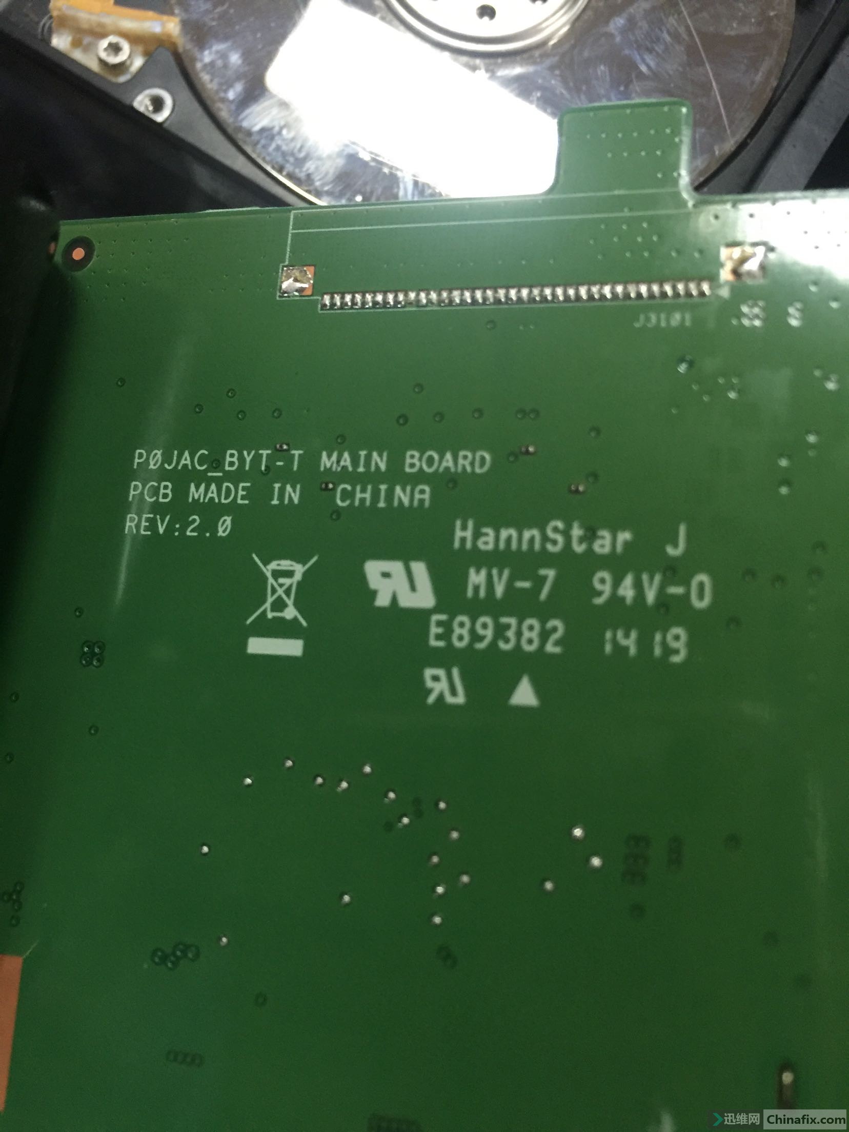

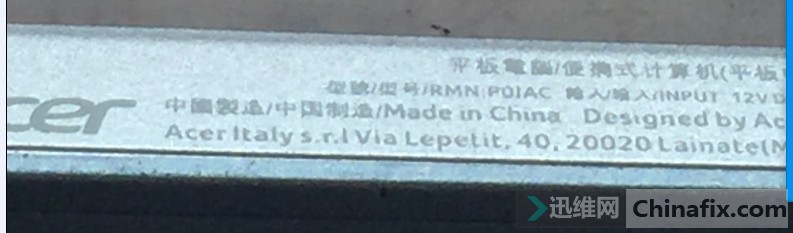

    三下5去2的把WIN 8的系统做进去了,接着准备到官网下载驱动。谁知道找不到这个型号(后来才知道P0JAC对应的型号是SW5-011),那就只能到网络上去
找这个机器的型号,网络上看外观图片跟这个一样的型号叫Switch 10。  但不知道是SW5-012还是SW5-011,就随手下了一个SW5-012的驱动。装上驱动以后发
现设备管理器里面还是有几个黄色叹号,心想重启下就好了!没想到悲剧由此开始了,重启以后便是下图:

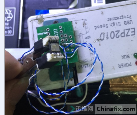

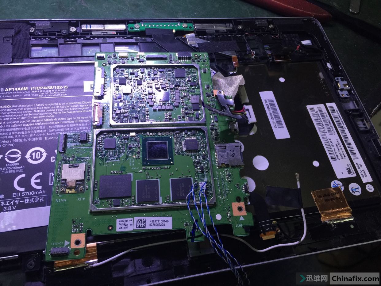

没错就是它,看到这界面我就知道有点不妙。是的误刷到BIOS了,现在还没明白为什么装驱动会自动刷BIOS 。进度条百分之百以后自动黑屏,按开关键电流不动了,当时那心情应该在座看官也有过。但维修就这样,有难处也必须迎难而上。知道是BIOS问题就只能拆出来硬刷了。拆除来是这样的:
泥马!BIOS也这么变态,搞个贴片还带接地的,应该是属于1.8V电压的低电压版本的芯片。ASUS X450CC上面的就用的是低电压版本的BIOS芯片(当时就是因为不知道它用的是低电压芯片的,就随便替换BIOS芯片,折腾了一两个小时才明白)

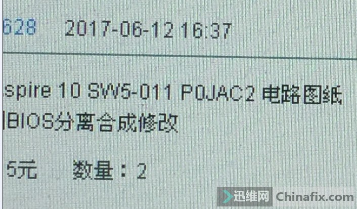

接下来应该下什么型号的BIOS也不知道。那就只能看版号再找马老板万能的淘宝上购买,幸运的是还真找到了。
卖家说是原厂BIOS,当时半信半疑。不信也没其它地方找啊。那就买吧!10个大洋也不贵,不行的话就只能当喝了两个红牛。怀着忐忑的心情刷上并开机,没想到还真是良心商家。马上旺旺里再次道谢,顺便问了下此版号的笔记本叫什么型号(这里才知道是SW5-011的)亮机以后正常进了系统并下载正确的驱动,但重启以后再次自动刷BIOS了。当时第一反应就是之前的系统装了错误的软件导致的,只能再拆机重刷BIOS。这次刷好以后把系统也重做了。装好系统再装上正确的驱动反复重启几遍都OK.到此应该维修结束,
