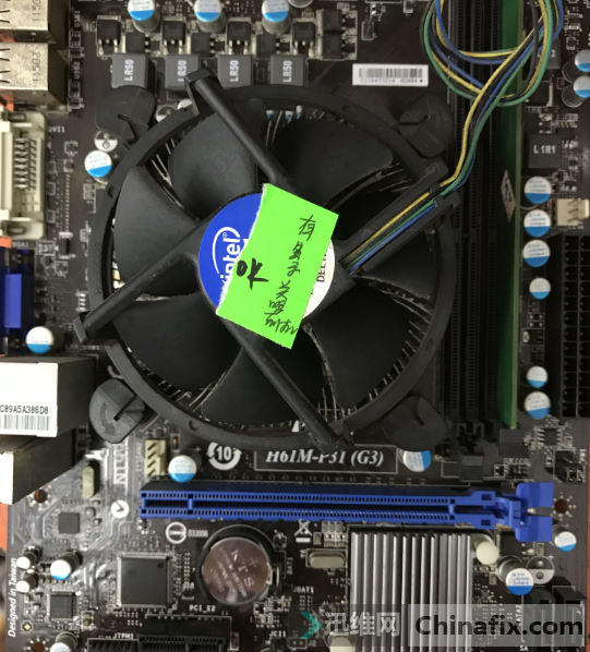

H61M-P31(G3) MS-7788 REV1.0  关机几秒自动开机 有无师傅遇到

查一下 PCI-E槽边上的贴片电容  有没有腐蚀的

发表于 2017-4-16 12:24:36 | 只看该作者 来自: 广东珠海 来自 广东珠海
好     谢谢

没有腐蚀 重点查IO 找个PDF查一下

wake#    查一下!

RI#

网络唤醒   铃声唤醒信号查一查
