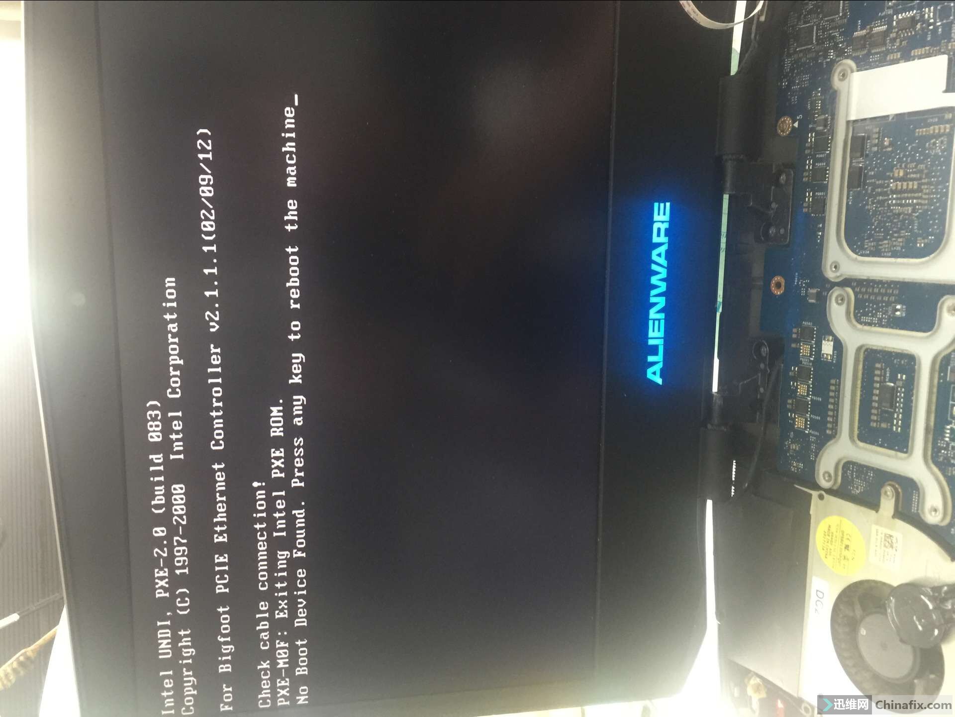

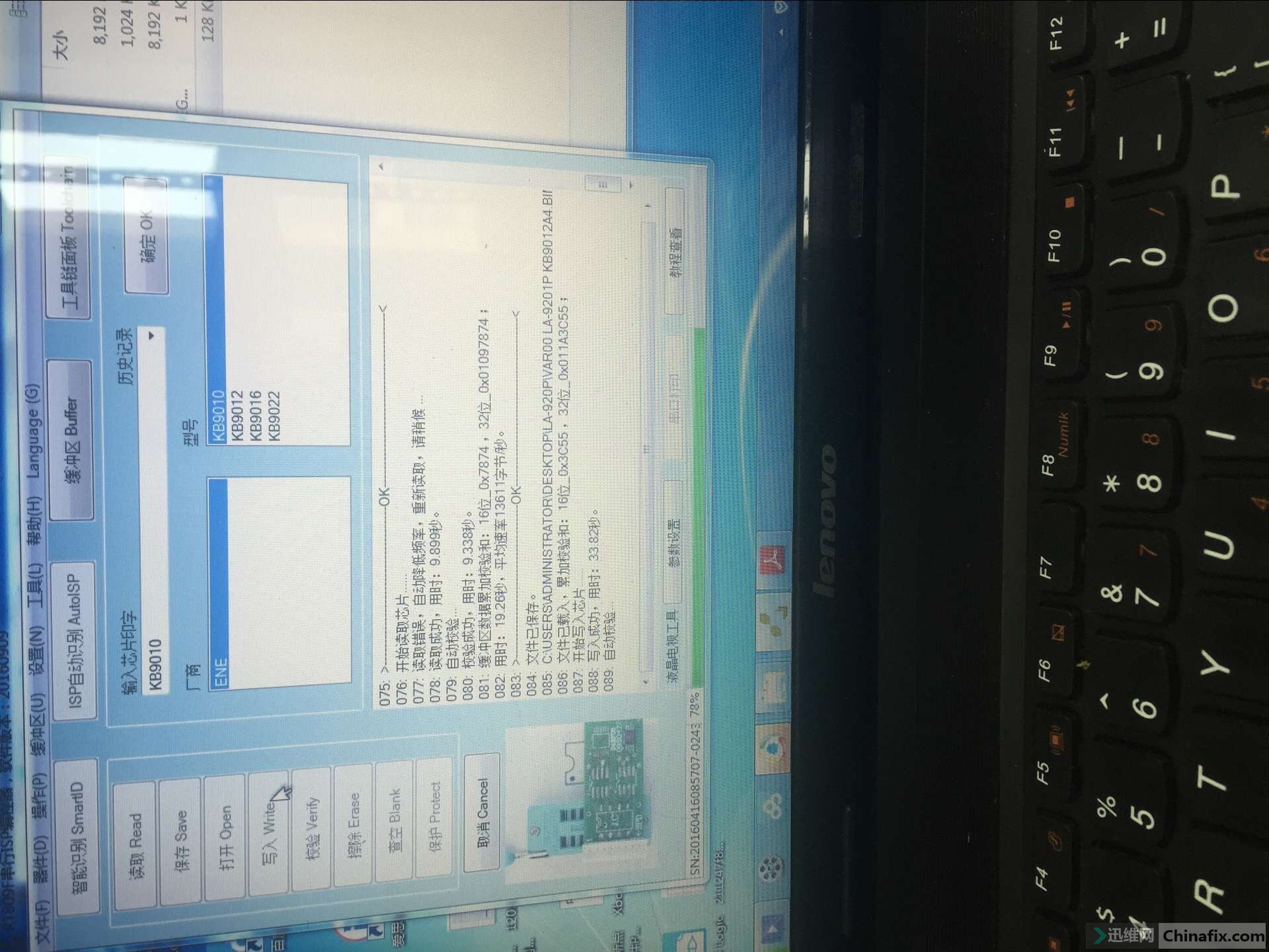

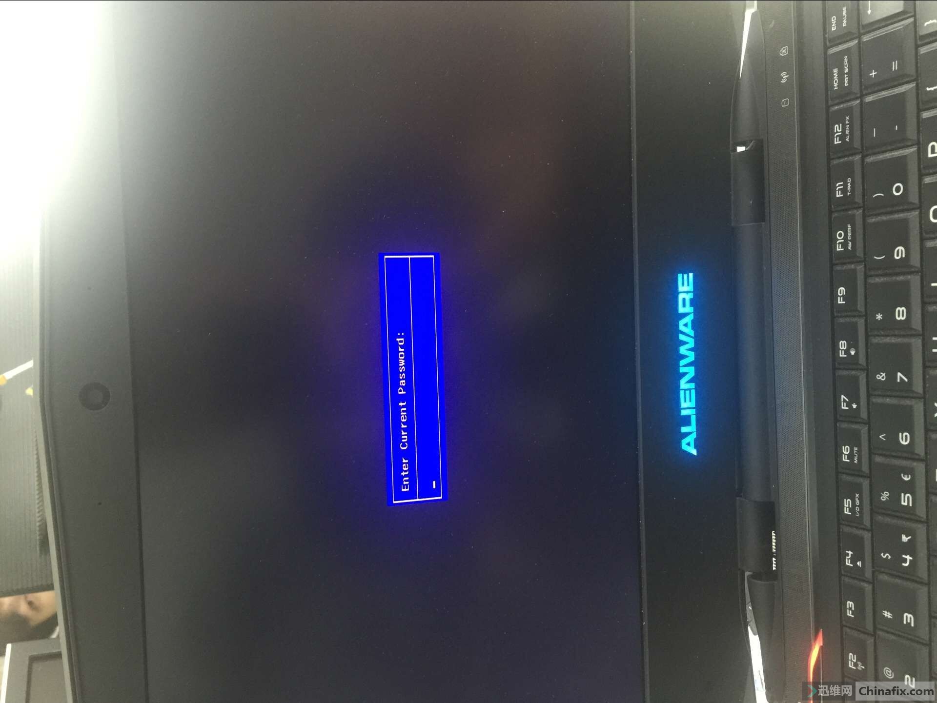

DELL外星人解密 版号LA-9201P 非常规法可解决 刷ec pch BIOS 都解决不了 必须刷kb9012 ec内部程序,以后大家碰到直接下我的ec内部程序就可以解决 传个自己合成的工厂BIOS 刷机8秒亮。kb9012程序也传个,看官 给点分打赏一下吧,,,谢谢了 写贴不容易

说明密码相关的是放在EC内部的,想有人编程 厉害的话,做个升级程序也能解决吧 ,而且是所有这种带密码的

刷ec bios 和 9012内部程序    这2个芯片不一样吗?
