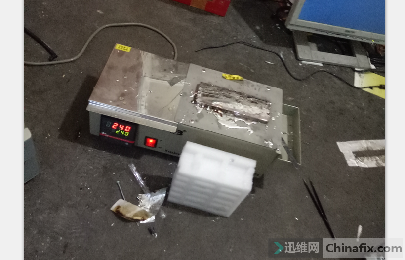

查看: 4133|回复: 29
技嘉 B75换内存插槽
发表于 2016-9-21 14:51:55 | 只看该作者 回帖奖励 |倒序浏览 |阅读模式 来自: 重庆永川区 来自 重庆永川区
换下来的插槽  好难换
评分
参与人数 3下载分 +5 收起 理由
manzxq + 2 你竟然有这神器。+2分,难得
CPUPWRGD + 2 淡定的男人最成功,淡定的人生不寂寞
乐呵呵 + 1 楼主总是在牛A与牛C之间徘徊
查看全部评分
2#
发表于 2016-9-21 15:00:56 | 只看该作者 来自: 浙江金华 来自 浙江金华
换多就好,我是用风枪加吸枪换的,就是费时间。
点评
你那个 起码半天  详情 回复 发表于 2016-9-23 10:22
回复 支持 反对
3#
发表于 2016-9-21 15:42:03 | 只看该作者 来自: 贵州黔东南州凯里 来自 贵州黔东南州凯里
你这个锡炉 多少钱啊
点评
300多 不贵  详情 回复 发表于 2016-9-23 10:23
回复 支持 反对
4#
发表于 2016-9-21 22:11:21 | 只看该作者 来自: 中国 来自 中国
台板  还废这么大功夫折腾啊
回复 支持 反对
5#
发表于 2016-9-22 07:29:41 | 只看该作者 来自: 江西九江 来自 江西九江
以前用铁板烧的那个换
回复 支持 反对
6#
发表于 2016-9-22 07:46:36 | 只看该作者 来自: 江苏徐州 来自 江苏徐州
只要融化了。应该好换呢。
回复 支持 反对
7#
发表于 2016-9-22 07:57:13 来自迅维网APP | 只看该作者 来自: 广东东莞 来自 广东东莞
这种锡炉,不好用吧?以前在工厂见的。
回复 支持 反对
8#
发表于 2016-9-22 08:01:57 来自迅维网APP | 只看该作者 来自: 辽宁 来自 辽宁
这应该算大工程吧
回复 支持 反对
9#
发表于 2016-9-22 09:19:41 | 只看该作者 来自: 安徽 来自 安徽
换槽子也挺难得
回复 支持 反对
10#
发表于 2016-9-22 09:45:22 | 只看该作者 来自: 辽宁铁岭 来自 辽宁铁岭
你这个锡炉 多少钱啊
回复 支持 反对
11#
发表于 2016-9-22 10:33:35 | 只看该作者 来自: 广东阳江 来自 广东阳江
换这个要收多少钱啊
回复 支持 反对
12#
发表于 2016-9-22 11:23:28 | 只看该作者 来自: 四川成都 来自 四川成都
弄半天。收几十块。不划算
回复 支持 反对
13#
发表于 2016-9-22 11:25:58 | 只看该作者 来自: 江苏南京 来自 江苏南京
锡炉很牛逼。
回复 支持 反对
14#
发表于 2016-9-22 11:32:03 | 只看该作者 来自: 中国 来自 中国
风枪加烙铁加吸锡器,慢了一点,但是不用在买设备了
回复 支持 反对
15#
发表于 2016-9-22 11:40:34 | 只看该作者 来自: 中国 来自 中国
重来不换台式机槽子的
回复 支持 反对
16#
发表于 2016-9-22 11:43:23 | 只看该作者 来自: 广东深圳 来自 广东深圳
没换过,过来见识一下,是直接用熔炉拆吗?
回复 支持 反对
17#
发表于 2016-9-22 11:45:51 | 只看该作者 来自: 辽宁 来自 辽宁
一年都换不了几条槽
回复 支持 反对
18#
发表于 2016-9-22 12:25:53 | 只看该作者 来自: 中国 来自 中国
这装备可不好搞
回复 支持 反对
19#
发表于 2016-9-22 14:30:07 | 只看该作者 来自: 吉林延边州延吉 来自 吉林延边州延吉
一年都换不了几条槽的
回复 支持 反对
20#
发表于 2016-9-23 10:22:55 | 只看该作者 来自: 重庆永川区 来自 重庆永川区
无尽的路 发表于 2016-9-21 15:00
换多就好,我是用风枪加吸枪换的,就是费时间。
你那个 起码半天
回复 支持 反对
快速回复
