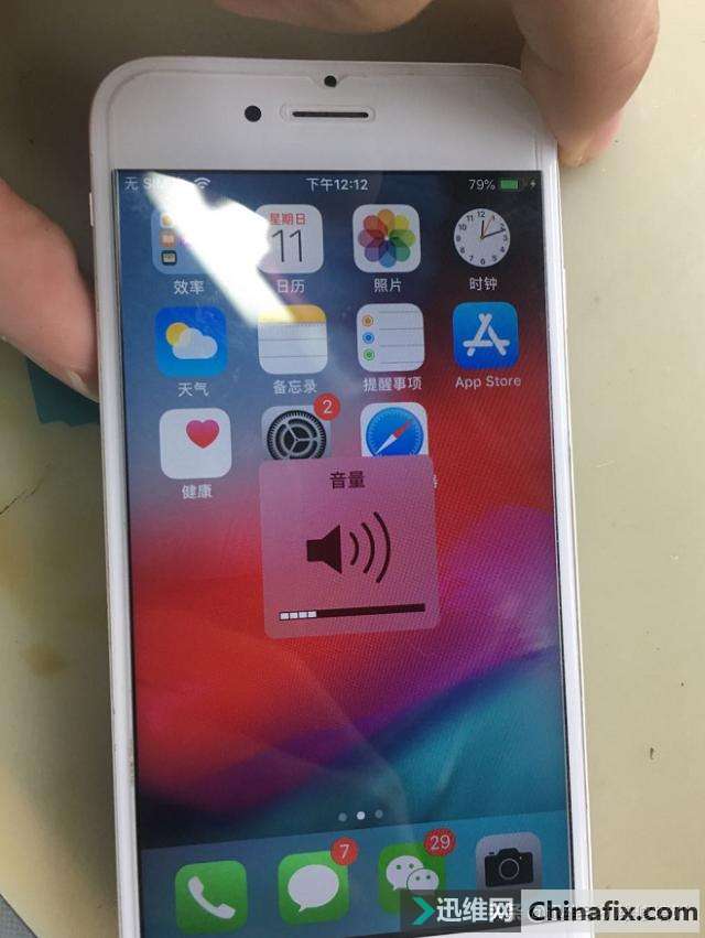

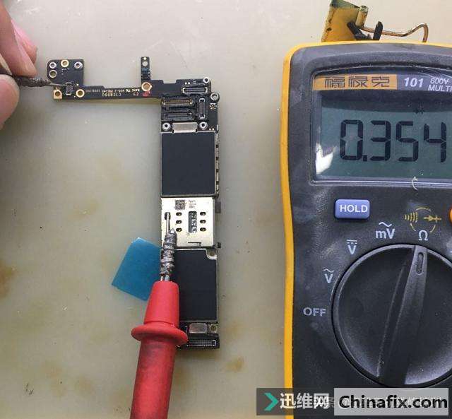

接修一台iPhone6S,客户说手机进水后,自己想办法把电池断电了,看到进水第一件事就是把主板拆下来检查。发现主板没有特别显著腐蚀的痕迹,而且水分已经干了,这也是客户进水后立马断电的功劳。
用可调电源触发开机,发现主板开机电流正常,也能进系统,装机测验功能,发现音量下键不能用,音量上键正常,插充电器无充电电流,无法充电。
iPhone6S手机进水充不进电,音量下键不管用,十分钟搞定不花冤枉钱

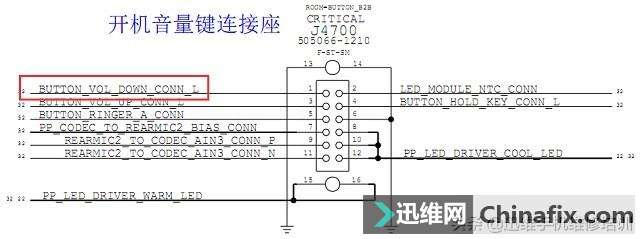

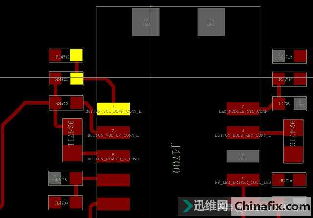

排除外配,测验音量下键依旧无反应,打开鑫智造找到音量键座子。

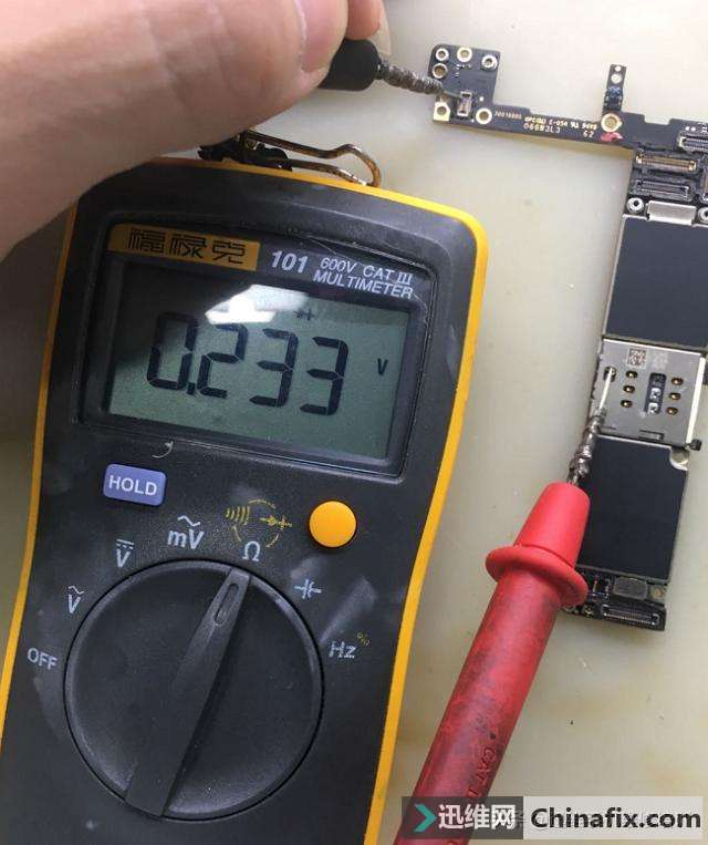

测量音量下键信号BUTTON_VOL_DOWN_CONN_L对地阻值为233,阻值显著不对。

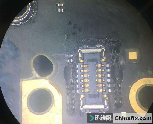

去除座子左边的黑胶,再用刷子清洗,奇迹发生,阻值正常了。开机测验,音量下键运用正常。

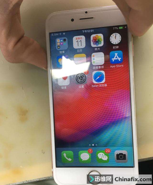

经过排查,充电问题为尾插破坏,更换外配,问题完美搞定,维修到此结束。
