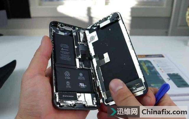

收到一台iPhone X二修机,手机基带问题被送修过没修好。拿到手机后,拆解,主板已经被上家分过层维修过了。上可调电源测验,发现机器漏电300mA不开机

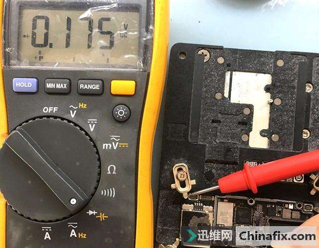

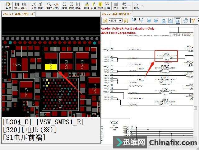

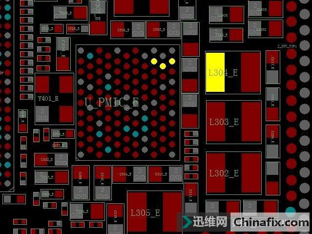

打开鑫智造(私信回复【鑫智造】免费领取VIP会员),查图纸,测量基带S1到S5的对地值,发现S1对地阻值偏低,只有100多。
iPhone X无基带无服务 二修机,拆开一看基带都爆锡了,还能修吗
S1对地阻值100
S1供电由基带电源输出经电感L304_E给基带供电。

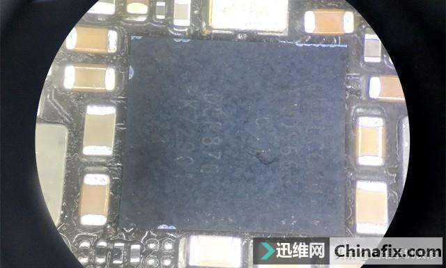

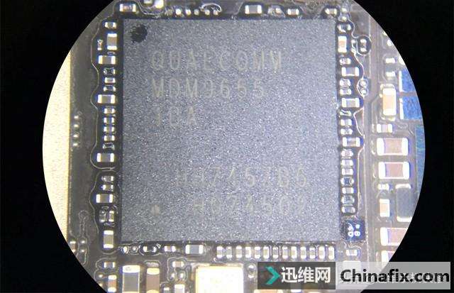

怀疑基带被上家换基带电源时吹爆锡了,直接重植基带。
基带重植

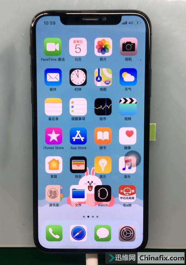

用iPhone X系列测验架测验,无基带问题修复,将主板上下层贴,装机测验,功能一切正常,维修到此结束。
