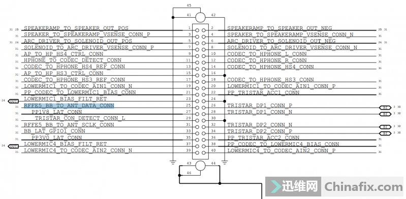

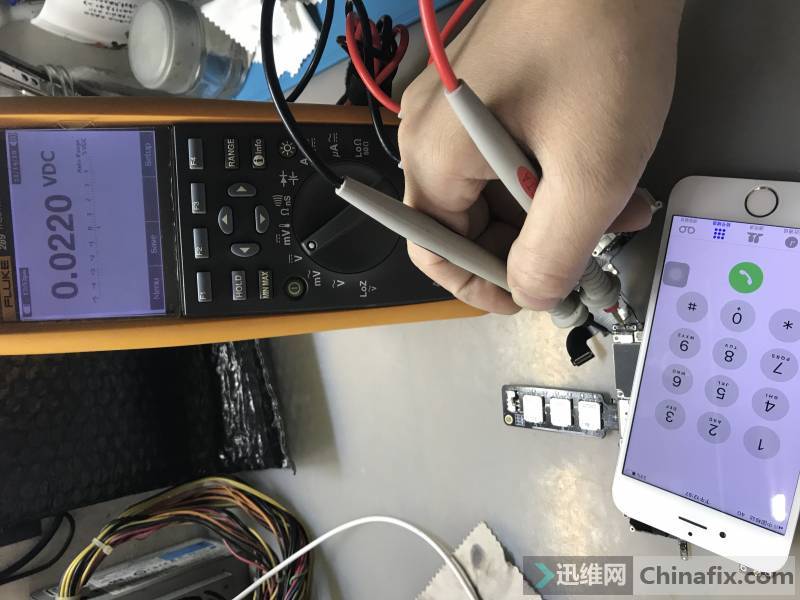

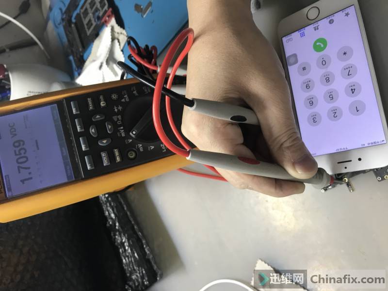

  但这个不一样!它更像是按拨号后立刻就崩溃了那样,射频部分应该是完全没有工作,然后基带自行重置了,所以会出现中国移动欢迎界面!结合自己的理论知识与对iPhone的信号部分认识,第一时间就想到了RFFE!这个总线是基带CPU对射频部分各个部件的控制总线,各个射频部件之间的调渡都由它负责,它若出现异常必然会使基带CPU停止工作!所以立刻检查各对RFFE,断电测量二极体以及电阻没有发现问题,但当开机测量到尾插的RFFE5电压时终于发现DATA的电压有异常,正常的RFFE是应该非常接近0V直流电压的,而它有0.4V之高!

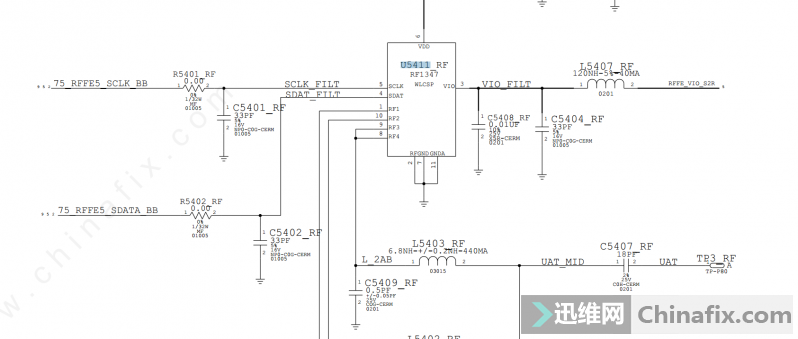

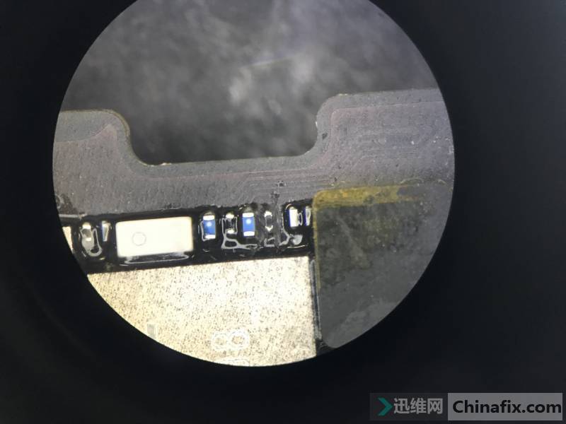

  追查RFFE5的连接控制器件分别是UBUFR_RF(应该算是RFFE5总线缓冲器)和U_VOX_RF(GPS与WIFI天线分配器)还有U5411以及尾插的天线阻抗匹配器!
  先易后难的原则先看那个可以简单断开,发现顶端的U5411有电阻R5402做终结用,就在WIFI旁容易操作,所以先拆除看看结果!
  拆除电阻后RFFE5 DATA已经恢复到接近0V偏压!

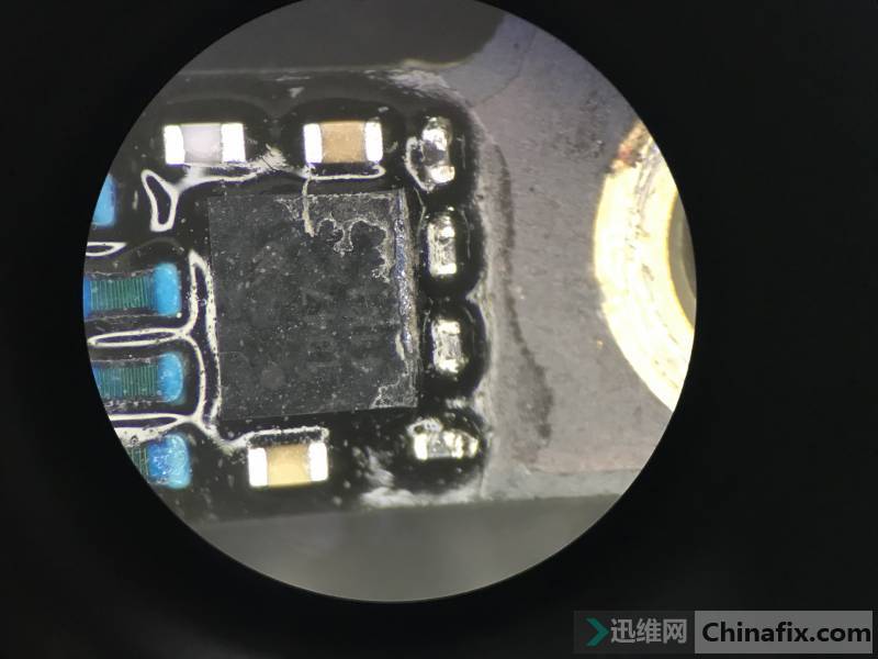

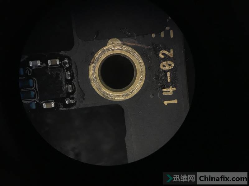

  更换U5411过程中发现应该是拆这个六角螺丝过程中的碰撞痕迹!(最后问机主得知原来是自己换机壳后不久就出现这故障)
  更换U5411后并且美容!

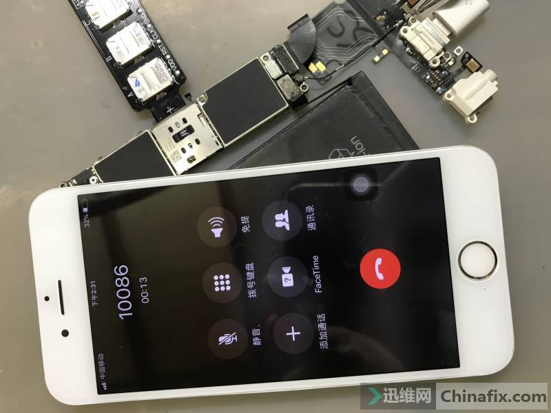

  通话正常
