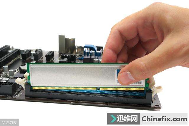

  内存未被识别,通常可能会导致开机无法自检,性能降低,系统冻结或系统崩溃(如蓝屏错误)等问题,内存无法识别怎么办?现在小编将指导大家如何针对内存无法被系统识别的问题进行问题诊断。
电脑使用常识:内存无法被系统识别问题简介
内存无法识别怎么办? 图一

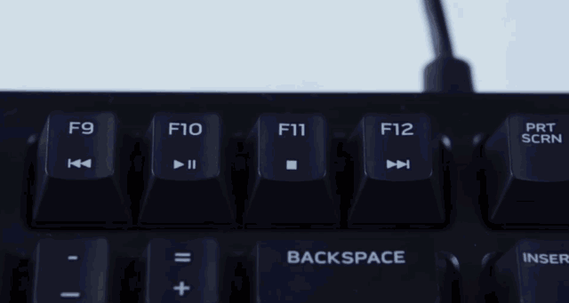

  出现这种问题时,我们首先可以尝试运行ePSA硬件检测。重新启动电脑,如戴尔电脑开机在看到Dell Logo后,多次敲击F12(不一样品牌电脑按键及配置有所不一样)。在出现的One Time Boot(一次性引导)菜单页面中,选择Diagnostics(诊断程序),按Enter键,即可运行快速诊断程序(大约需要4分钟)。若检测出问题,那么您可以联系技术支持人员,如果没有,则尝试下一个步骤。

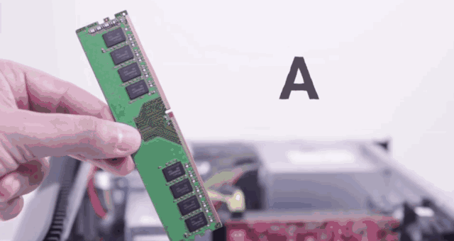

  将您的内存替换到别的系统上进行交换测验。若测验的电脑能够正常运行,那么就说明是您设备的内存插槽或主板存在问题。

  您也可以利用其它已知良好的内存,对您的电脑进行交换测验。若运行正常,则说明是您的内存存在问题,这种情况,您就需要更换一条新的内存。

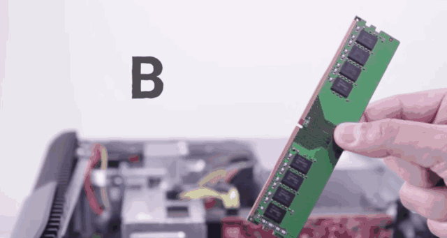

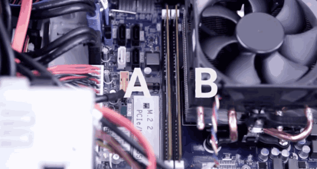

  若您的系统安装了多条内存,那么您可以尝试交换技术以查看是哪一条内存存在问题。(开始之前,建议您先用手机拍个原图照,以方便之后的操作进行对比)接着再进行更换内存顺序位置的操作。然后分别查看电脑的运行情况。另一个方式则是升级您的内存。
