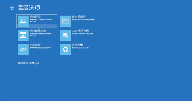

  点击疑难解答,高级选项,系统还原,看是否能够将您的系统回置到早前时间点。

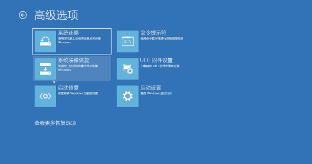

  若无法搞定,那么关机重新启动,再次进入Win恢复环境菜单中。点击疑难解答,高级选项,点击启动修复,并根据指示,完成对应操作。

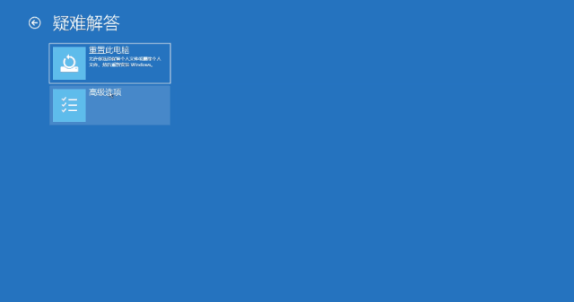

  若依旧无法搞定,那么这次我们选择重置此电脑,此步骤允许您选择保留个人文件或删除个人文件。接着再根据指示完成操作。

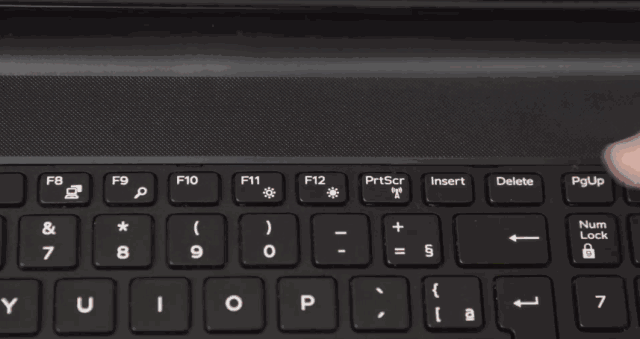

  若重置后,依然无法正常启动,那么尝试运行ePSA硬件检测。若检测出问题,那么建议您联系相关专业技术支持人员。若无问题显示,那么建议您备份您数据,尝试进行系统安装操作。
