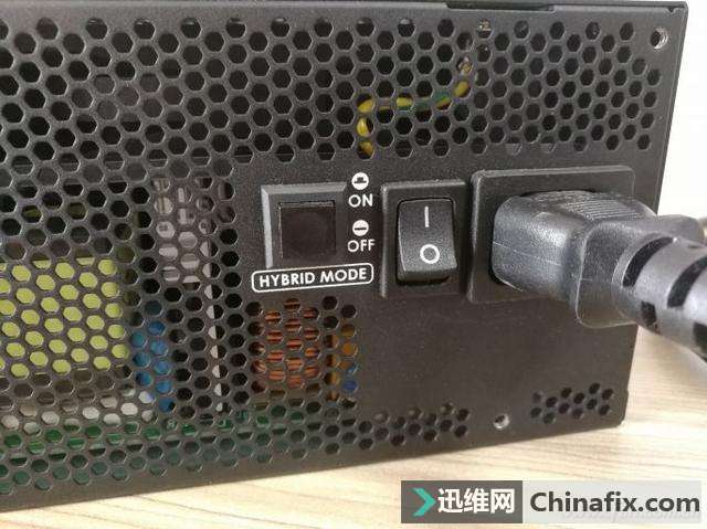

  可以看出,关机模式肯定比睡眠模式更省电,但关机、睡眠模式的启动过程有很大不一样,所以在正常运用中,整体功耗还应该考虑启动时的耗电。
  在关机模式下,电脑的启动时间都较长,比如游戏台式电脑启动时长为40秒左右,2/3的启动时间功率在100W以上,1/2的时间甚至超过了120W;而睡眠模式唤醒速度很快,高功率状态也就10秒钟左右,所以启动功耗相差巨大。mini主机和笔记本的情况也相似,只是功耗数值没这么高。
  考虑关机时间和启动功耗的话,如果一小时内就要重新启动运用,选择睡眠模式其实还更省电一点。而长时间离开还是关机或者休眠为好,特别是中高端台式电脑,长时间不用最好关掉电源或者接线板开关。
