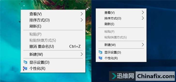

  小编前段时间买了一台笔记本,除了有字体不清晰的问题外,还是比较满意的。这台笔记本是15.6英寸,1080P的屏幕,自带Win10家庭版,默认运用125%的缩放。Win10的UWP使用显示效果还过得去,但传统的EXE软件显示就一塌糊涂了。下面分享一下如何搞定大部分传统软件Win10字体不清晰的问题。
如何搞定Win10屏幕字体缩放不清楚
Win10字体不清晰图1

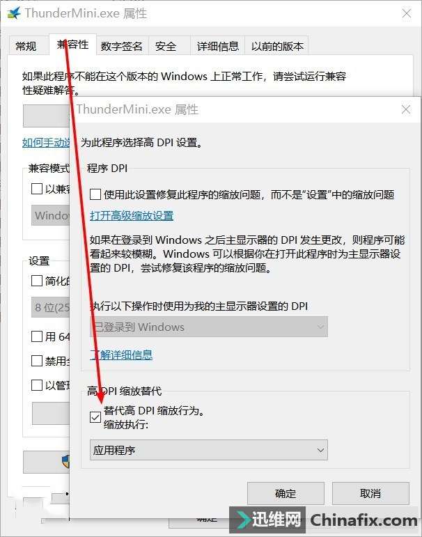

二、自定义软件的DPI缩放。

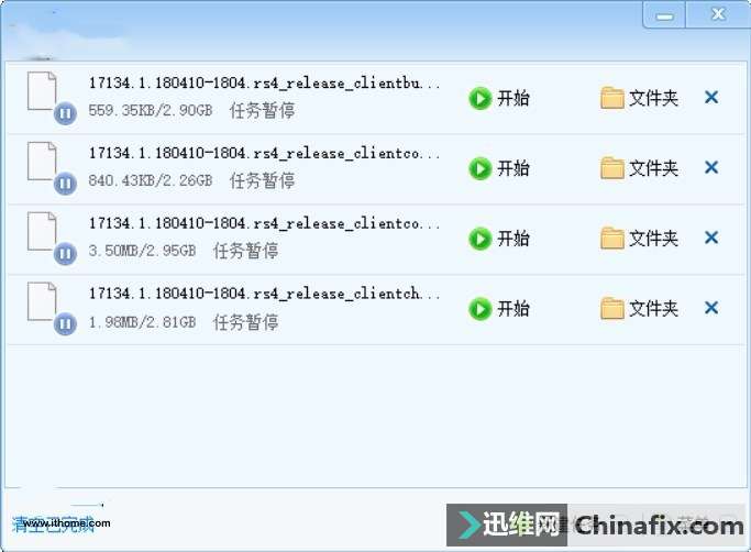

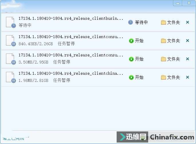

  在Win10的最新几个版本中,可以自定义第三方软件的DPI缩放。对于显示不清楚的软件,找到并选择其主程序,右键打开属性,在兼容性标签页中,选择更改高DIP设置,在打开的对话框中,勾选“替代高DPI缩放行为”,然后在下拉框中选择“使用程序”,之后关闭打开的窗口,重新打开软件,应该就不不清楚了。以迅雷官方精简版为例:
Win10字体不清晰图3
  更改前是这样的
Win10字体不清晰图4
  再看看更改后的样子
Win10字体不清晰图5
  效果真是立竿见影。

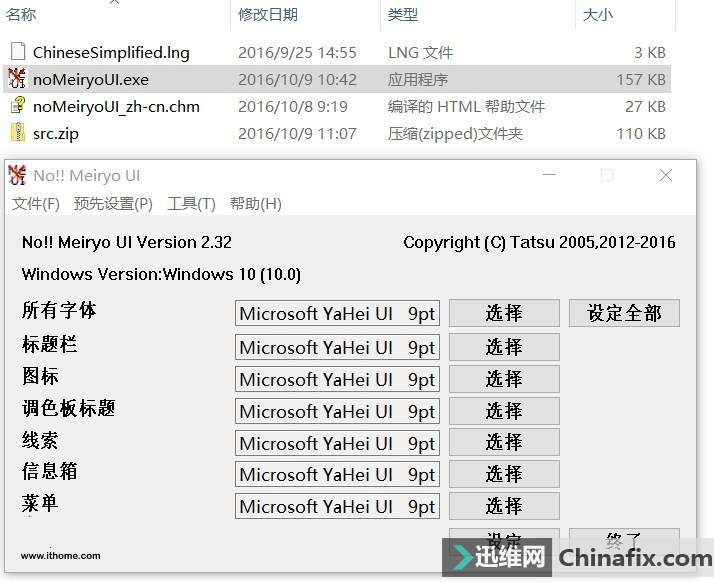

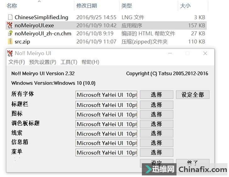

三、运用noMeiryoUI软件更改系统字体大小。
  严格来说字体大小跟字体不清楚没太大关系,不过我还是写一下,Win10默认的字体我觉得小了,看起来不舒服。noMeiryoUI软件是可以轻松的更改系统字体,不仅仅是字体大小。运用起来很简单,打开后选一下字体,然后设定所有就好。

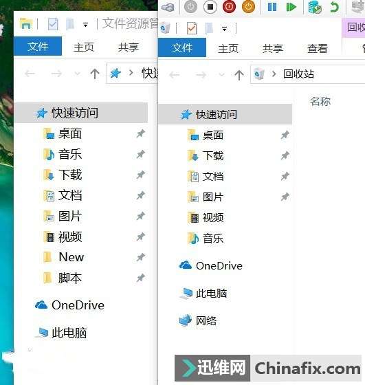

  更改前的字体
Win10字体不清晰图6
  更改后的字体
Win10字体不清晰图7
