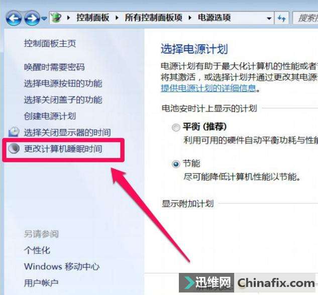

  很多的电脑用户都会让自己的电脑进入休眠模式的情况,因为,这样在下次打开时,就会直接恢复到上一次的工作状态使得不花费时间,但是这样也会带来一些问题,例如无法运用USB键盘,那么电脑休眠唤醒后无法运用USB键盘怎么办?

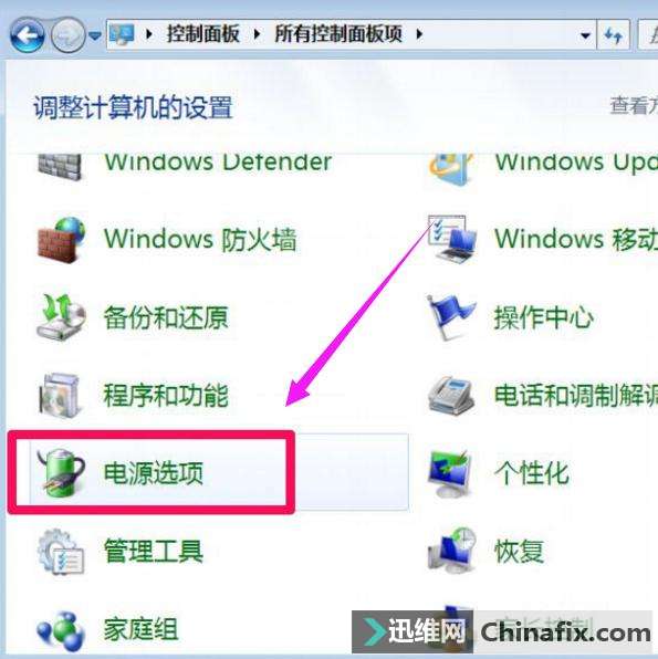

  先进入控制面板,把查看方式设置为"大图标",找到"电源选项"。
搞定电脑休眠唤醒后无法运用USB键盘的操作方式
  进入电源选项窗口后,在左侧选项中,选择"更改计算机睡眠时间"。

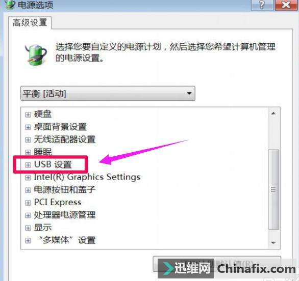

  在高级电源设置窗口,有一个列表,从中选择"USB设置"

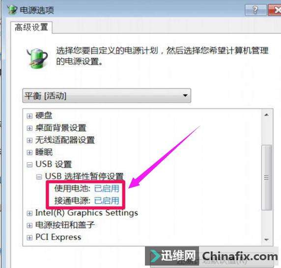

  打开USB设置的子项,有一个"USB选择性暂停设置"此两项会默认为"已启用"。

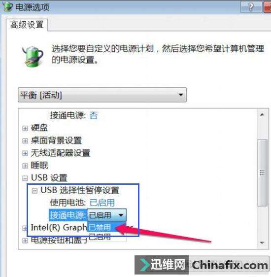

  如果想既节能, 又能在休眠后键盘鼠标不不管用,就要将其设置为"已禁用",在休眠时,运用的是哪项,就对哪项进行设置,或者都设置为"已禁用"。

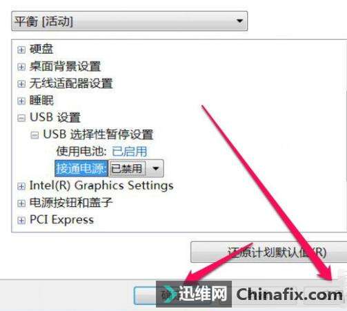

  设置完成后,必须按"使用"保存设置,再按确定。

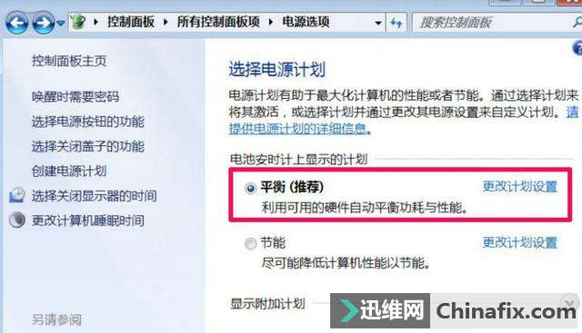

  另一个简单方式:
  在电源选项窗口,直接把"节能"修改为"平衡"即可,就不会暂停USB键盘鼠标的供电。
