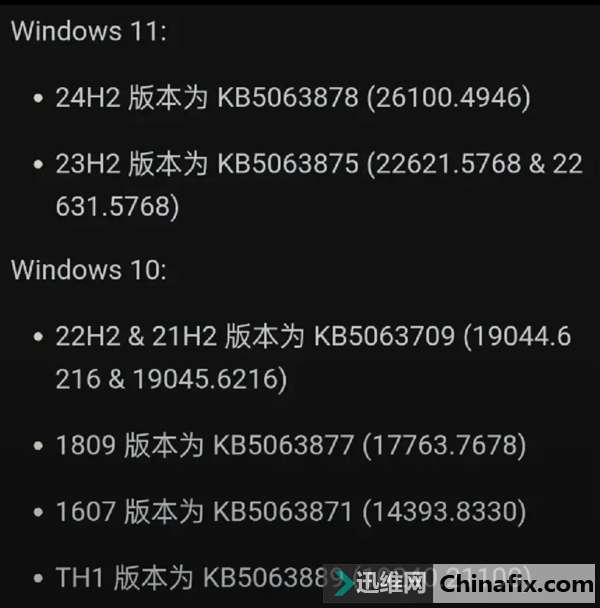

前段时间Windows 11更新(Windows 11 24H2对应KB5063878,受影响的版本看下图)导致我的硬盘出现故障,4TB多的数据只找回20MB,相当于全军覆没。
我分享了这个遭遇并告诉大家一个延后Windows 11更新的方法。不过查看热心网友的留言,以及个人实践,发现当时分享的注册表法确实没有起到作用,它只是在UI上显示暂停更新,但实际后台还是会更新。

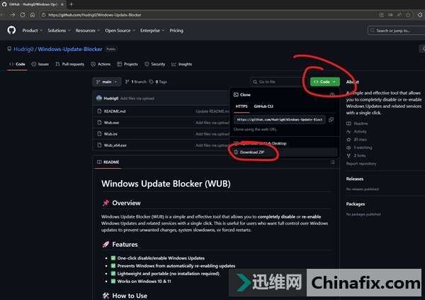

这是一款带有用户界面的Windows 11更新屏蔽软件,同时支持Windows 10,地址点此跳转。
软件的下载很简单,打开页面后,就能看到在中央偏右上的位置,有一个绿色的按钮(<>Code),点击之后选择最下方的Download ZIP,稍等一会儿,软件就能下载下来。

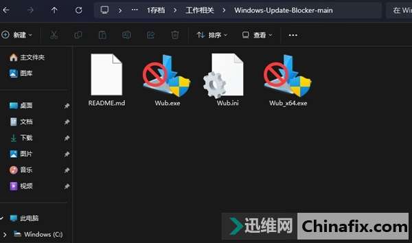

下载之后先解压,就能看到四个文件,其中两个是有图标的可执行文件。两个执行文件的名字分别是:Wub.exe(对应32位应用)和Wub_x64.exe(对应64位应用)。大家可以根据自己的PC选择,一般是64位的。

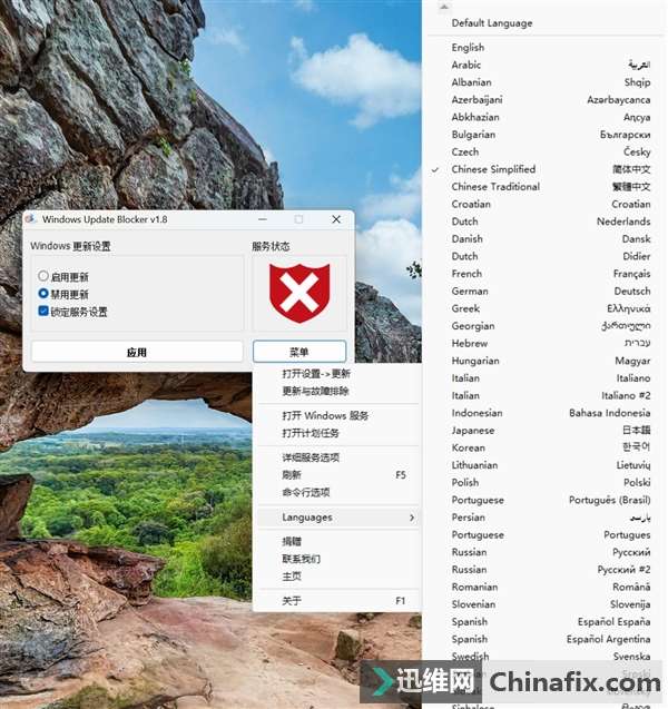

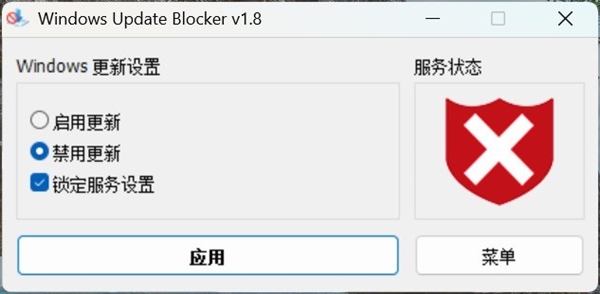

软件默认在管理员身份下运行,双击之后会有弹窗,点击允许即可。软件界面非常简单,左侧是启用或禁止的选项,右侧是状态。默认是英文的,大家可以点击右侧下方的Menu,再点击Languages,选择简体中文即可。
Win11废了我4TB数据!你屏蔽Win11更新 非注册表法

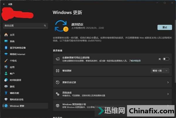

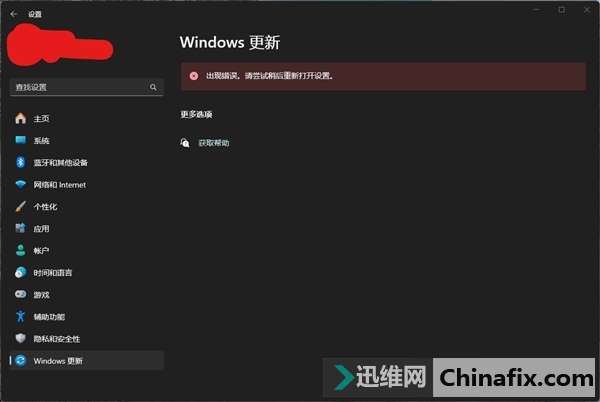

回到软件界面。选择禁用更新选项,此时下方的锁定服务设置也会自动勾选,如果没有,建议勾选上。点击应用就可以了,是不是很简单。应用成功后,右侧是红色盾牌叉号图标。此时打开设置查看Windows更新的话,点击检查更新会提示遇到错误。
睡眠或者重启之后,Windows更新页面可能仍会显示正常,但只要一点检查更新就会报错,不用担心。

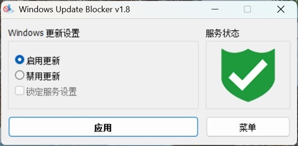

如果想要更新的话,只需要再次打开这个软件,选择启用更新,点击应用就可以了。

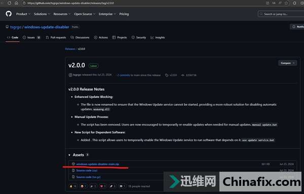

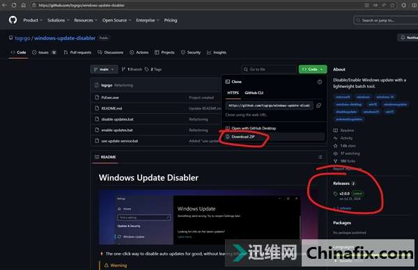

下载方法与上面的一样,都是点击绿色的Code按钮,下载ZIP。Windows Update Disabler还有另一种下载方式,即在Github的页面上,点击右侧“Releases”下方的超链,在跳转页面的下方,点击windows-update-disabler-main.zip也能够下载。两种下载方式所下载的文件是一样的。

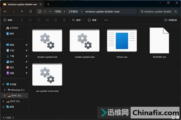

下载之后解压,就能看到五个文件,其中三个是脚本,后缀为bat。“disable updates.bat”这个文件为禁止更新,“enable updates.bat”为启用更新,“use update service.bat”为启用更新服务。

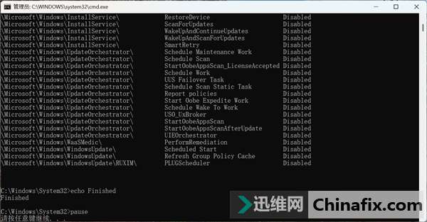

我们双击disable updates.bat,此时会弹出用户控制弹窗,点击允许即可。该脚本并没有用户界面,而是命令行。等到命令行最下方出现“请按任意键继续”,说明执行完毕。
此时我们打开设置中的Windows更新,会直接显示出现错误的红底提醒,代表已经禁止Windows 11更新。如果想重新打开Windows 11更新,双击enable updates.bat即可,同样是等到命令行出现“请按任意键继续”。
需要注意的是,该脚本会同步将微软商城中的UWP应用更新禁止,对于一些品牌机来说,可能依赖的控制软件无法更新。如果影响使用的话,可以双击use update service.bat,等运行结束,就可以更新UWP应用了。记得再次双击disable updates.bat,确保Windows 11更新禁止。
