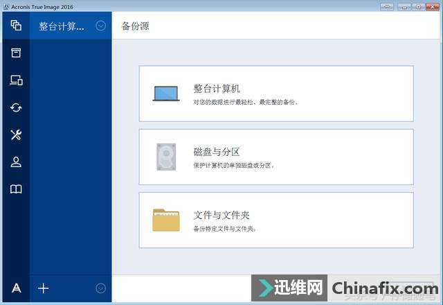

  2. 其次,选择SSD后的下一步就是将机械硬盘中的系统镜像到新买的固态硬盘SSD中。这部分可以选用True Image这个软件做系统备份和镜像还原。

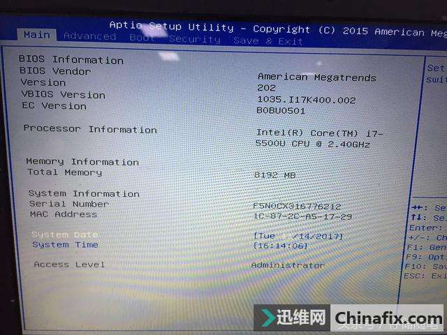

  (1). 开机之后,不停的按F2键,然后进入BIOS设置界面。

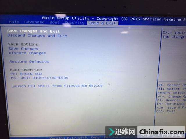

  (2). 进入BIOS界面之后, 跳转到Boot栏,接着去调整Boot option priorities. 小编电脑中配置了一块BIWIN SSD,一块希捷机械硬盘。

  设置完成,就可以愉快的按F10进行保存BIOS启动设置,然后开始进入windows系统。

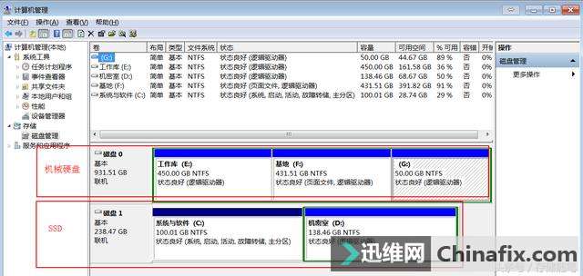

  进入系统之后,右击"计算机",进入计算机管理界面,就可以看到小编电脑的两个硬盘了。其中硬盘1是机械硬盘,分了3个区,硬盘2是SSD,分了2个区。
