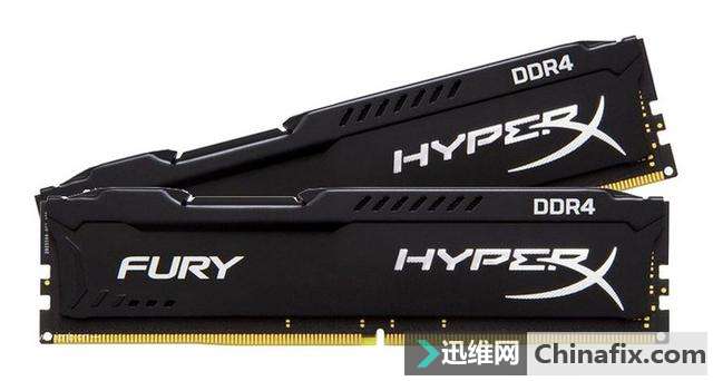

  其实从本质上来说,手机运行内存和电脑内存是相同的,现在电脑内存发展到了DDR4时代,而手机现在也有大量产品开始运用LPDDR4内存(三星等厂商又推出了更节能的LPDDR4X)。从名字上就能看出两者的共通之处了。
科普:手机和电脑的内存、储存本质上都是一样的!
科普:手机运行内存、储存本质上和电脑都是一样的!(图2)

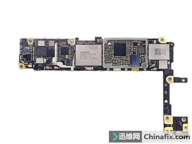

  LPDDR的英文全称为Low Power Double Data Rate,LP即为低功耗,专门用于移动式的电子产品。相较于PC领域的DDR4内存,LPDDR4形态的内存更省电,而且一般都是以焊接在移动设备上的内存颗粒形式存在(MacBook Pro、Surface Book等轻薄本也采用LPDDR3内存)。
科普:手机运行内存、储存本质上和电脑都是一样的!(图3)
  在性能上虽说理论值相似,不过由于更小功耗以及移动设备本身的限制,还是有一定的差距。这就和移动版处理器、移动版显卡是一样的道理。

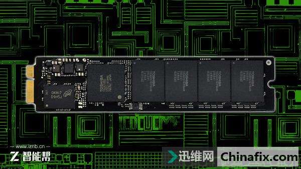

  手机储存的原理和电脑的SSD是一样的,在结构上是都由NAND闪存(负责数据储存)和主控芯片(负责控制)组成,那它们的分别是什么呢?
  因为SSD就是为了取代机械硬盘而出现的,所以SSD需要在性能加强之外,可以继承机械硬盘的一些特点方便用户升级换代,如SSD的性能相较机械硬盘大幅提升这就是它的优势,而如前文的DDR4内存一样,SSD也基本不会用于小型移动式的电子产品,所以对功耗和体积要求并不大;接口方面则尽量兼容运用现在主流的SATA、PCI等接口(后面延伸出的M.2接口同样走PCI-E或SATA通道)。

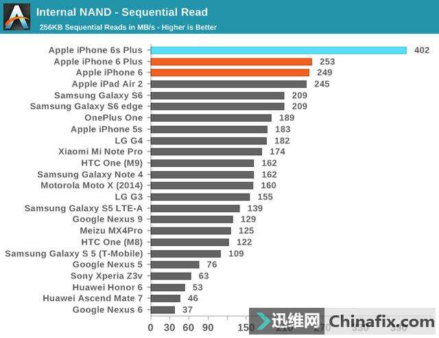

  PC其实同样有AHCI/NVme两种针对SSD的传输协议,其中NVme协议是为了提升走PCI-E通道的固态硬盘性能而产生的。这里要说的一个特例就是,不一样于安卓设备,苹果在iPhone 6s与iPhone 6s Plus起将自家手机内的闪存储存改为NVme规范的芯片。
科普:手机运行内存、储存本质上和电脑都是一样的!(图7)
  在15年外媒Anandtech针对iPhone 6s Plus做过储存芯片读写测验,在256KB的连续读写测验中,采用NVme协议的iPhone 6s Plus读写速度遥遥领先。还是要说,苹果在技术上还是极具前瞻性。
