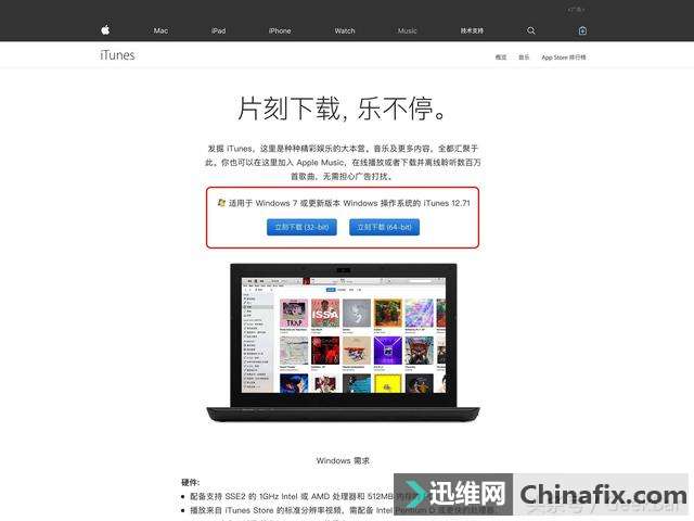

下载安装iTunes
下载地址
http://www.apple.com/cn/itunes/download/
iPhone越来越卡!怎么办?作为一个iPhone用户,你必须学会刷机
iTunes是苹果的影音管理、播放软件,当然还可以管理苹果iOS设备,备份数据、恢复设备等功能。
PC下载固件需要注意系统版本,Mac自带iTunes软件。

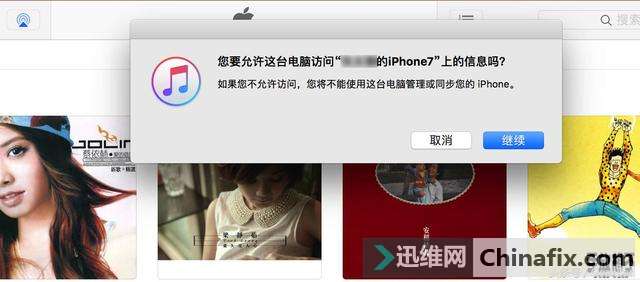

连接成功后iTunes会提示允许访问“iPhone”信息。
同时解除屏幕锁后在iPhone端点击“信任”。
允许后在iTunes可以读取iPhone信息,管理iPhone储存的资料。

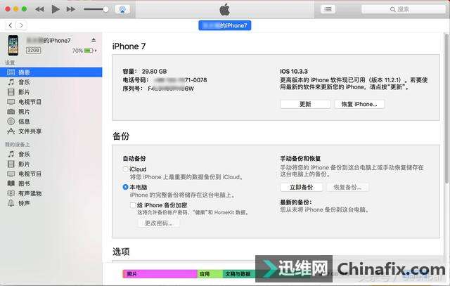

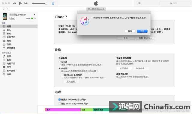

在iTunes—iPhone界面,
PC按住shift同时点击「更新/恢复iPhone」
Mac按住option同时点击「更新/恢复iPhone」
选择「更新」可以保存iPhone内部用户数据
选择「恢复 iPhone」,将抹掉iPhone内所有数据

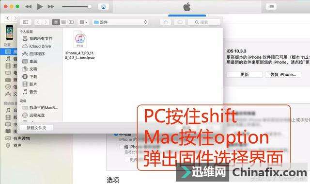

弹出选择固件的对话框,选择刚才下载的固件
点击确认,更新/恢复开始
等待几分钟左右,iPhone恢复完成,联网激活即可正常运用。

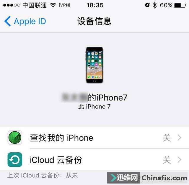

如果打开了「查找我的iPhone」,选择「恢复iPhone」,
需将先关闭「查找我的iPhone」关闭。
