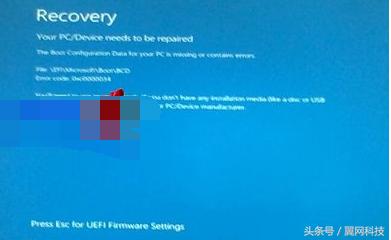

  Win10系统蓝屏提示Your PC/Device needs to be repaired怎么办呢?怎么解决呢?下面小编给大家带来了Win10系统蓝屏提示Your PC/Device needs to be repaired的两种搞定方式,一起来看看吧!具体如下:
「翼网科技」Win10蓝屏提示Your PC/Device needs to be 搞定方式
Win10系统蓝屏提示Your PC/Device needs to be怎么办 图1
 Recovery  恢复
  Your PC/Device needs to be repaired  你的电脑/设备需要修理
  The Boot Configuration Data for your PC is missing or contains errors  你的电脑的启动配置数据遗失或包含错误
  File:\EFI\Boot\BCD  文件路径:\EFI\Boot\BCD
  Error Code:0xc0000034  错误代码:0xc0000034
  You'll need to use the recovery tools on your installation media,.If you don't have any installation media [like a disk or USB device],contact your system administrator or PC manufacturer.
  你需要运用安装介质上的修复工具。如果你没有安装介质[如磁盘或USB设备],请联系您的系统管理员或PC制造商。
  Press Esc for UEFI Firmware Setting  按ESC键进行UEFI固件设置

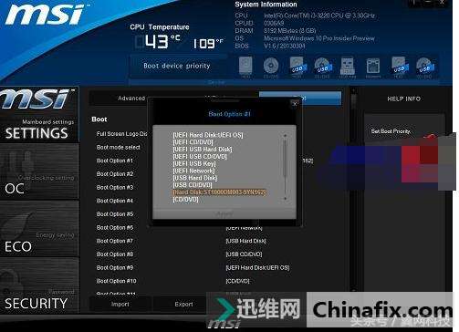

  这种情况应该是Win10原生支持UEFI+GPT启动,默认UEFI Disk而自己没有进行GPT分区操作,不能设置UEFI启动,所以会出现这种情况,搞定的办法有两个:
Win10系统蓝屏搞定办法一、
  UEFI BIOS中设置Hard Disk启动,如下图所示。

Win10系统蓝屏搞定办法二、
  创建基于UEFI的磁盘分区,运用UEFI+GPT启动方式,运用光盘或者支持UEFI的U盘安/重装系统
