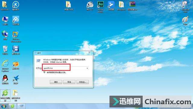

  第一步、按下Win+R键,在运行命令输入框中中输入“gpedit.msc”后回车,打开本地组策略编辑器

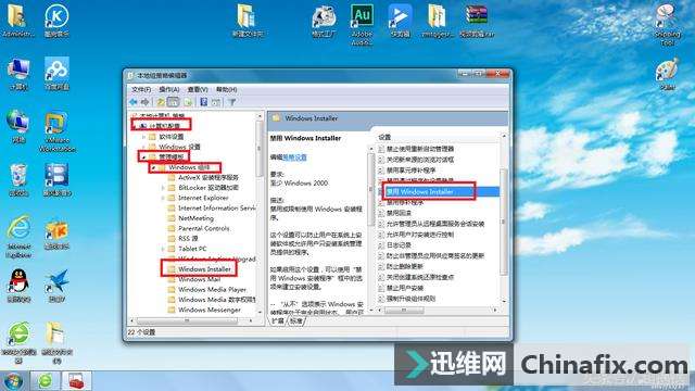

  第二步、在“组策略编辑器”界面,单击展开“计算机配置”——“管理模板”,在里面找到并单击打开“windows组件”,在在里面找到并单击选中“windows installer”,在右面窗口中找到“禁用windows installer",双击

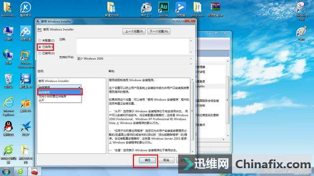

  第三步、在“禁用Win Installer”界面左边窗口中,单击选择“已起用”,然后在下面“选项”下面,单击“仅用于非托管使用程序”右侧向下箭头,在菜单中选择“始终禁用”,然后单击底部“确定”。
Win7系统怎么设置禁止电脑安装软件?杜绝流氓软件安装!
  关闭“组策略编辑器”,重新启动电脑!

只对微软MSI格式的安装程序好用,

对付exe安装包是无用的!
