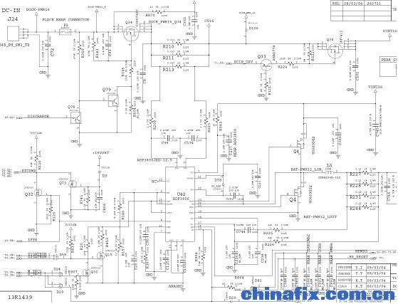

  故障现象:电池可加电、适配器可以加电、电量也可以识别、就是充不进电;
  查ADP3806(U42)充电芯片的工作条件:

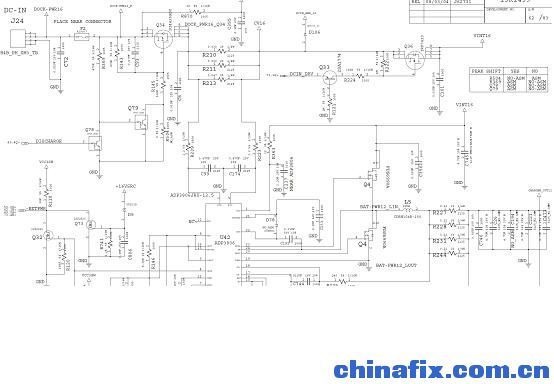

  1、1#VCC16V供电经过去R363电阻;2、Q34输入CV16V到2#、3#作为电流检测输入,并量R209、R223、R210/0.033欧、R211/0.033欧、R213/0.047(三个电阻要拆下来量)3、8#为6V基准电压输出;9#为2.5V基准电压输出;4、BSTREG 21#为7V基准电压输入端,此脚位经过D78连接22#激励;5、-SD/10#为开启信号由MPWRG和_H8_RESET(由PMH4/21#发出)开启;此脚保持为高电平;PMH4经过D29把ADP3806/10#拉高了,此时ADP3806就开始正常开启工作了。6、以上都正常时Q4复合管就轮流工作产生CHARGEROUT12(充电电压);7、用示波器量得L5电感波形不是很正常,立竿见影把ADP3806(U42)和Q4一起给换了,可是故障依旧还是充不了电;
  8、不管了先回去看10#开启信号;9、再量了一下(U42)10#开启信号电压为2.7V,感觉有点不对,经开启信号_H8_RESET由PMH4(U28)21#产生,量21#输出有3.3V,可为什么到了U42/10#只有2.7V呢?以为是其中经过了D29正向导通,直截了当把D29找个T40的料板把D29换了,可还是2.7V,考虑到此开启信号是不是没有开启导致ADP3806没有正常工作,ADP3806已经换换过了,干脆把PMH4也给换了,没想到故障涛声依旧呀!!!10、后来又想起来,原来H8与PMH4有四条数据传输线,工作原理是这样的:当H8检测没电时,H8会通过SPI/T40是叫XP总线来通知PMH4开启充电芯片充电,H8检测信号以为电池是满电100%实际上电池是没电的,所以没通知PMH4,后来直接把H8换了,这心里在乐着以为开机一定可以充电了,可是还是充不了电,这下真的无语了,先把机器放在一边了准备放弃了。
  第二天找了个同型号的T40好板量了一下ADP3806/10#发现同样也是2.7V,想了一下原来PMH4(U28)经过了R904下拉电阻把3.3拉低了,纯属正常现象。这下H8、PMH7、ADP3806都换过了还是无法充电,把维修思路全部清空:重新再量了一下ADP3806的工作条件,首先还是先查供电,此时发现1#电压为15.45V不到16V,后来追线路1#经过R363电阻再到Q13而Q13由Q36产生,Q36又由适配器16V输入,Q36是N沟道MOS管必须要有一个高电平才能导通才能产生16V电压,此时量Q36控制级只有5V左右完全不具备导通要件呀!再量Q36输出电压跟ADP3806/1#电压一样不到15.5不到,我想问题就是出在这里,
  此时在想是不是Q36管子坏了引起,动起烙铁把Q36和Q13都换了,还是输出不到15.5V,这下就考虑Q36控制端输入端经过一个Q33,发现Q33是PNP型三极管低电平导通(基极接地)是不受控的管子,由Q33一直追线路到TB62501,原来是由TB62501/41#;查41#输出开启信号还是5V左右,还是不对呀,如果要开启Q36必须要高于16V才行,应该是TB62501有问题,直接换了了TB62501,但没想到还是输入5V左右,不对呀!!!!

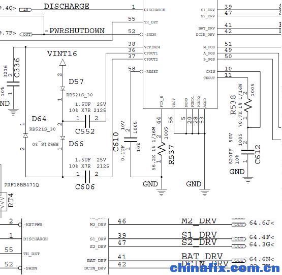

  没办法了,只能开始从TB62501做文章,查它的工作条件:供电、时钟(R、C振荡)、复位,输出VCC3SW都正常。想了一下TB62501会产生一个升压电路24V,这想这个24V应该就是给Q36作为控制开启的输出,果然量38#无24V输入,并查D57、C552、D66、C606、D64、C336这几个部份产生升压,发现D57无值,看来是开路了,后来在同样的料板换了个D57量38#有24V发,再量体38#也升了24V,而原先是5V不到的。接上电池开机咦…可以充电了。真是过了十八弯!

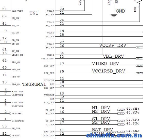

可以开机,只是会影响供给升压电路部份功能不行,这机器之前也修过,屏的高压供电16V也没起来后来,飞过16V,这个38#修出来后把飞线撤了也OK了!

引用 为何。 2011-3-25 22:04
这个 据你的分析我觉得,,q36没完全导通 机器 适配器 开机, 电流应该不够! 开机后vint16会因为电流不够而被拉低 而掉电。

其中屏高压的供电也是由U61控制的,因为TB升压电路问题也会出现这样的问题;
引用 x245930510 2011-3-26 12:08
图纸怎么放不大 。。。

不是吧、 VCPIN24 没有 , 就仅仅是不充电的问题。

楼主测到DCIN-DRV 低于20.5V时就应该考虑到自举升压这块电路了。。
