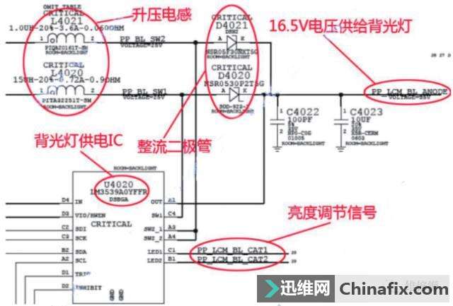

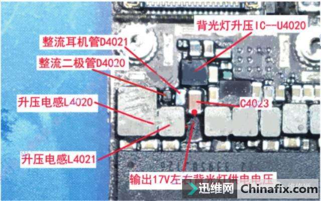

  背景灯供电由升压IC-U4020提供,输出供电信号分別经过电感FL4211 FL4212 FL4213送到显示屏接口J4200 ,跟iPhone6不通的是有两组升压电感跟整流二极管,其中破坏一组的话不影响灯光显示,但是在前拍照打幵闪光灯拍照的时候会破坏灯控IC前拍照的闪光灯就是通过增强背光灯的亮度来实现的,所以比iPhone6多了一组升压电感跟整流二极管.正常的机子在灯亮的情况下在电容C4023可以测的17V左右的电压.这个电压与亮度有关,亮度调到最亮的时候有20V左右.最暗的是16V左右

  如果出现没有显示没有灯光的情况,装屏开机的情况下,测量电容C4023是否有17V左右的电压,如果没有继续测量显示屏供电IC输出的5.7V是否有,如果5.7V电压正常,则说明处理器己经发出指令让显示及背光相关电路工作,问题出在背景灯供电IC-U4020,更换U4020即可。

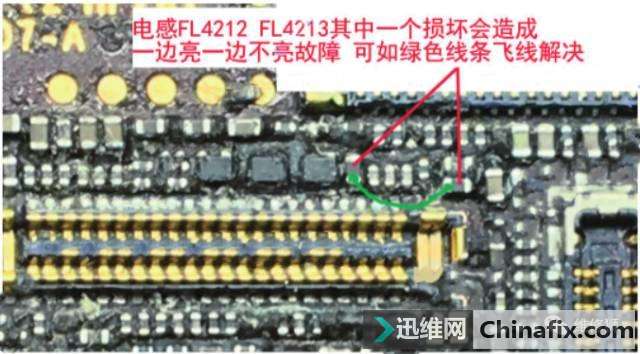

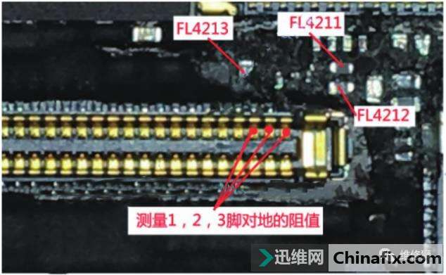

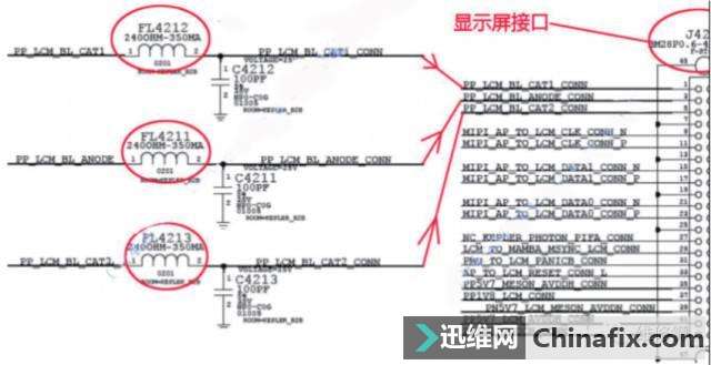

  如果有17V左右则测量接口1,2,3脚的对地阻值,检査短接FL4211 FL42I2 FL4213。其中FL4212 (PP_LCM_BL_CATl)或者FL4213 (PL_LCM_BL_CAT2)破坏还会造成显示屏一边亮一边不亮的问题。如果出现一边亮一边不亮的情况检查短接FL4212 FL4213,如果分别短接FL4212 FL4213后依然有一边亮一边不亮的就是升压IC的问题,更换即可,因为更换升压IC-U4020很麻烦,可如下图的绿色线条短接搞定。

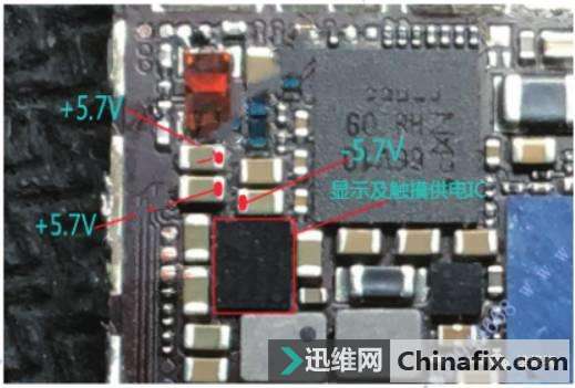

  iPhone6s的触摸IC是在显示屏上了,主板上是没有触摸IC,当然供电部分必须是在主板上! 显示屏跟触摸屏的供电分别由电源IC--U2000以及及U4000提供,U4000分别提供正负5.7V 以及5.1V,电源IC则提供1.8V的供电。

  遇到没有显示没有灯光的情况,首先测量显示屏接口 1、2、3脚的阻值,排除电感FL4211 FL4212 FL4213的问题,排除电感后装屏开机,测量下图中+5.7V、-5.7V电压是否正常。如果没有
  检査短接 FL4220(LCM_TO_CHESTNUT_PWR_EN_CONN),
  检査短接 FL4221 (AP_TO_LCM_RESET_CONN_L)
  更换显示屏供电IC--U4000
