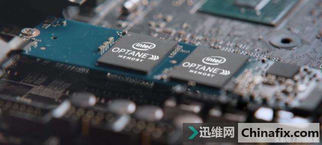

  Optane SSD运用Intel自家3D XPoint闪存,与传统的NAND闪存相比,具有低延迟的优势,更加接近于DRAM内存的性能,因而被誉为黑科技产品。不过从最近外媒爆料的信息来看,200系主板搭配的Optane将仅仅是相似于SRT智能响应技术的产品:通过小容量SSD(16~32GB)加速大容量的HDD机械硬盘。也就是说,Optane的运用将和现在的普通SSD没有很大分别,真正的黑科技Optane DIMM版至少要延期到2018年以后,并且只能用在服务器平台上。

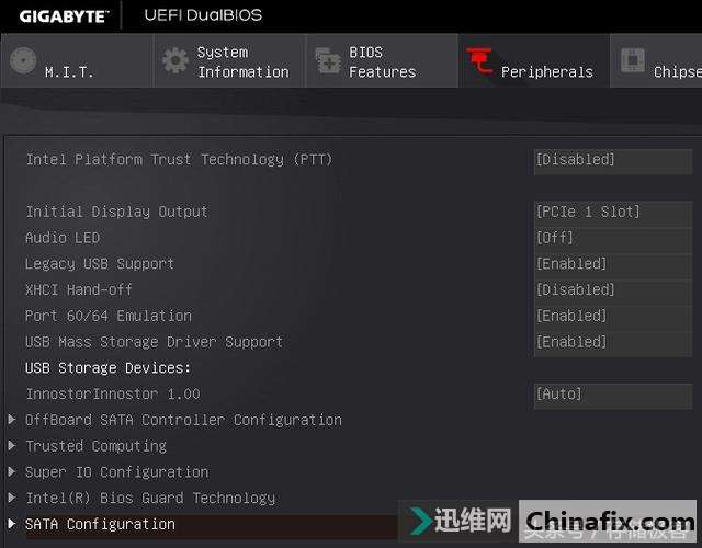

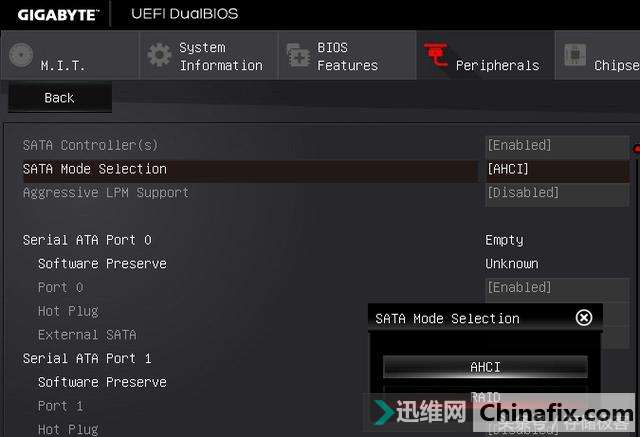

  智能响应需要Z68以后主板的支持,在BIOS设置中找到Peripherals外围设备选项,进入SATA Configuration设置项:
Intel黔驴技穷?不买200系新主板也能享用“全新黑科技”
  在SATA Mode Selection中将SATA控制器工作模式从默认的AHCI或IDE改为“RAID”

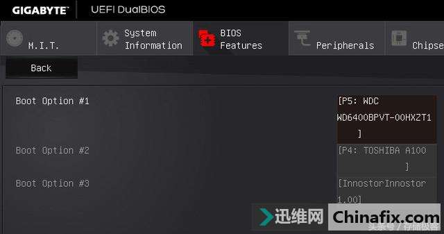

  进入BIOS Features选项,在引导顺序当中将机械硬盘列为第一引导项。

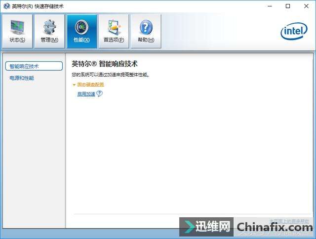

  系统安装完成后确保固态硬盘没有分区,然后安装并打开英特尔快速储存技术(Intel RST驱动),在性能选项当中点击“启用加速”:
  Intel智能响应支持运用16G到最大64GB的固态硬盘空间来加速机械硬盘,加速模式有增强和最大化两种,其中的分别在于最大化模式会缓存写入数据,性能提升幅度更大。

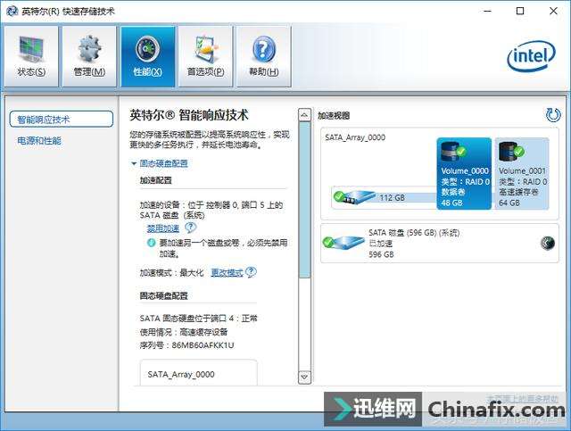

  很快我们就可以完成Intel智能响应的组建:当前ToshibaA100 120G固态硬盘被分为两个部分,其中64GB被用作加速盘增强机械硬盘的性能,剩余48GB则是自由空间,可以自行建立分区并格式化,安装常用软件或游戏。

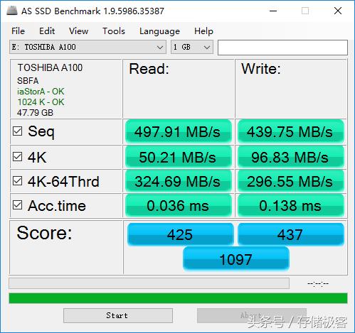

  RST智能响应主要提升了电脑开机速度以及最常用软件的开启速度,而智能响应技术用不完的部分空间依然可以单独作为纯SSD固态硬盘运用:
Toshiba A100 120G固态硬盘 加速电脑运用性能
