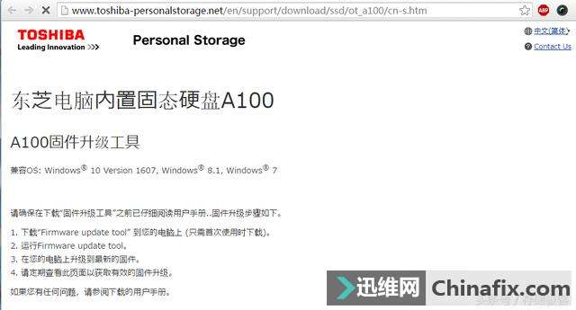

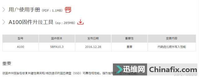

  不花钱也能变强:Toshiba刚刚给自家的A100固态硬盘提供了新版固件升级工具,在用A100的朋友可以免费下载自行升级:
天上掉馅饼 固态硬盘不花钱居然也能变更强!
  A100固件升级工具体积有285MB,其中包含了适用于Win、Linux系统的升级工具,以及制作固件升级维护U盘工具箱的功能。A100的最新固件版本号为SBFA10.3,主要优化了固态硬盘的写入性能,推荐所有ToshibaA100用户升级。

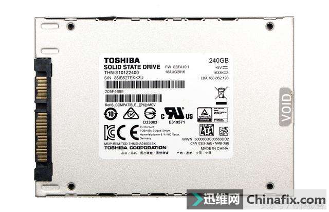

  要查看自己手上的ToshibaA100当前固件版本也很简单,只要翻到背面看标签信息极客,下图中的FW SBFA10.1就表示这块A100的出厂固件是10.1版本,需要升级。

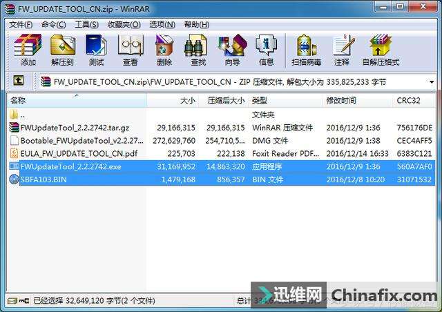

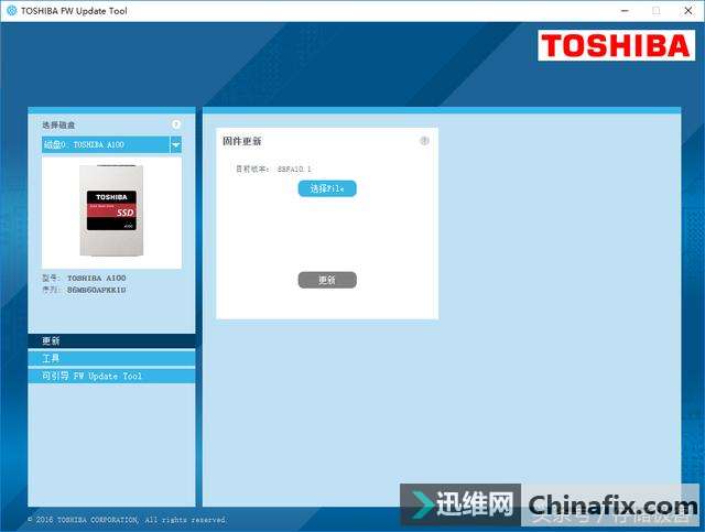

  从Toshiba官网下载到的压缩包中包含了很多文件,我们需要用到的主要是FWUpdateTool_2.2.2742.exe和SBFA03.BIN两个文件,最好将压缩包解压后右击FWUpdateTool_2.2.2742.exe,选择以管理员身份运行它。

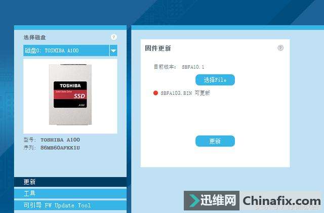

  Toshiba的固件升级工具窗口非常简洁,点击固件更新当中的选择File按钮,在弹出的对话框中找到刚才一并解压出来的SBFA103.BIN

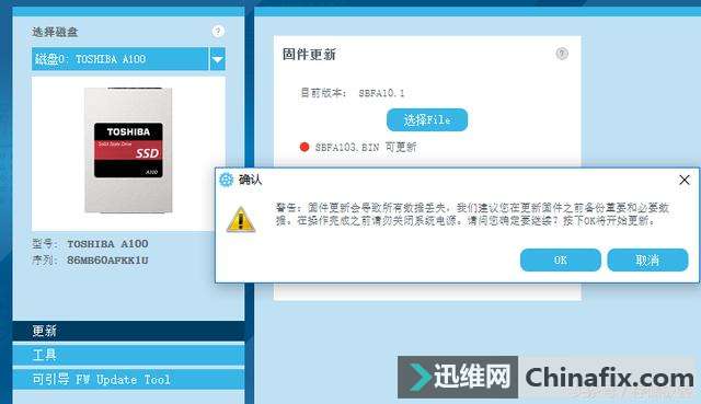

  当出现红色圆点和可更新的提示后,点击更新按钮即可开始A100的固件升级:
  整个升级过程仅需几秒即可完成,升级过程中要避免断电或重新启动:

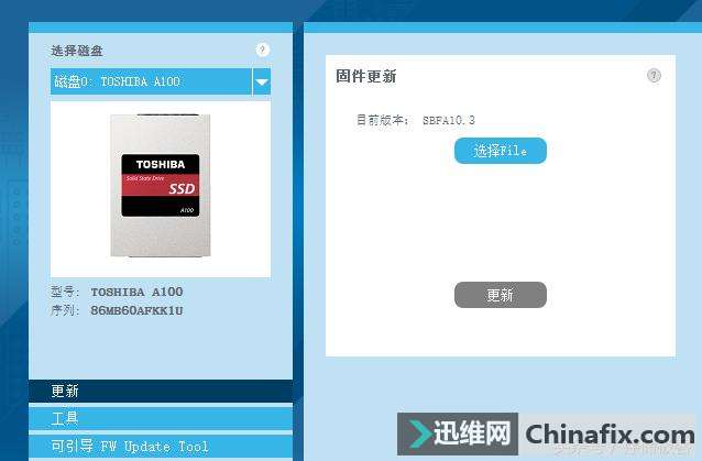

  升级完成后可以看到当前版本已经显示为SBFA10.3:

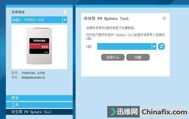

  上面的升级过程要求ToshibaA100必须是作为非系统盘运用时才能进行的,很多玩家是把系统装在A100上,这就需要用到制作可引导FW Update Tool的功能:插入空白U盘,点击选择File,选择刚才解压出来的Bootable_FWUpdateTool_2.2.27.dmg,然后单击创建即可制作出可引导的固件升级U盘,重新启动后从这个U盘引导即可开始固件升级。

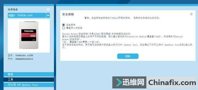

  除了固件升级功能之外,ToshibaA100的这个工具软件还能实现安全擦除功能:一般情况下只需格式化就能清空固态硬盘内的数据,如果希望数据绝无被恢复的可能,也可运用安全抹除
