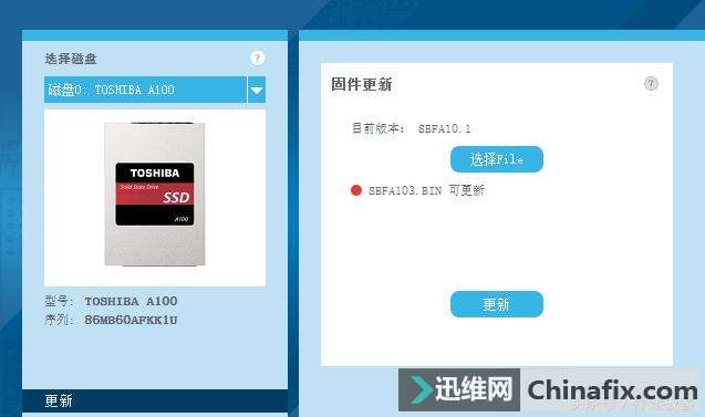

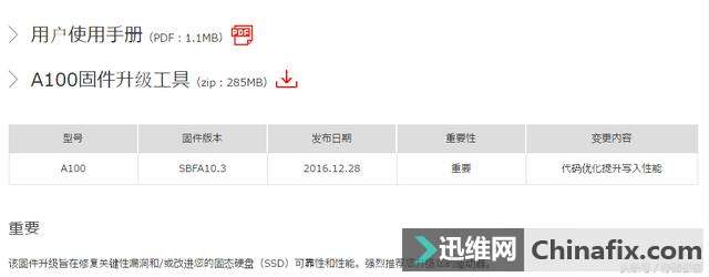

  ToshibaA100的SBFA 10.3固件可通过Toshiba官网下载,具体升级方式可参考前边提到的文章。
固态硬盘鸡血固件重现江湖 免费升级提升48%性能
  较早时候出货的ToshibaA100出厂固件版本是SBFA10.1,可更新到最新的SBFA10.3。估计后边新出货的A100将出厂自带全新固件。

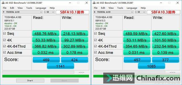

  首先来看ToshibaA100 2409G固态硬盘更新固件前后的AS SSD Benchmark跑分:由于SLC Cache的遮盖,虽然10.3固件总分低一些,但最能影响实际运用体验的连续写入以及单线程4K读写性能都比老固件更高。

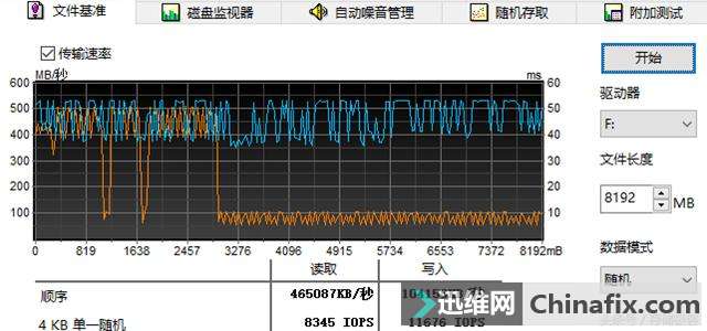

  由于微软Win10操作系统的兼容问题,10.1老固件的ToshibaA100运用中有偶发性写入速度忽然降低的情况:
  更新SBFA10.3固件后,ToshibaA100 240G写入速度曲线更平滑,并且不会再出现速度速度异常低落点,卡慢现象消失,运用体验显著改善。

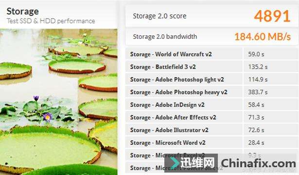

  PC Mark 8储存性能测验,更新固件之前ToshibaA100 240G储存评分4707,仅为入门级固态硬盘水平。
  更新SBFA10.3固件之后,ToshibaA100 240G的PC Mark 8储存评分接近4900分,达到主流级水准,储存带宽更是有了高达48%的提升。
  PC Mark 8当中的Storage Bandwidth是指固态硬盘在实际运用中能发挥出的储存带宽,固件更新后48%的提升幅度堪称打鸡血!
