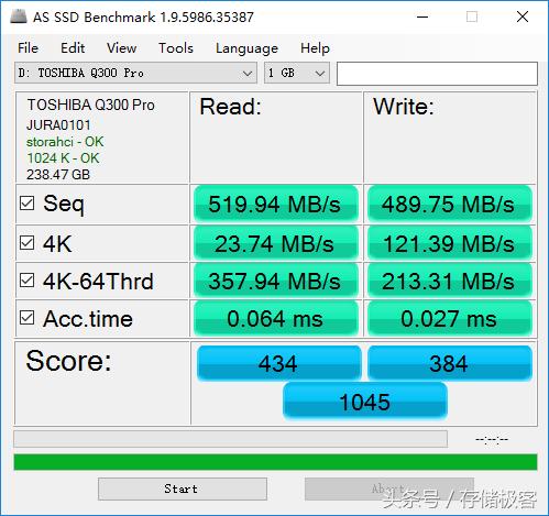

  当然了固态硬盘不能在你问出Are you OK后自己给出明确回答,所以很多人将跑分测验当作求证固态硬盘当前是否正常工作的一个途径:
Are you OK 我的固态硬盘你还好吗?
  但是不一样固态硬盘在不一样电脑配置下的正常跑分也是有不一样的,比如上图中ToshibaQ300Pro 256G,4K看起来不高,实际是由硬件规划决定的,它的爆发力并没有展现在4K单线程读取当中,而是通过更低的访问延迟来实现旗舰级的性能表现:体验原厂的实力 ToshibaQ300 Pro 256G测评

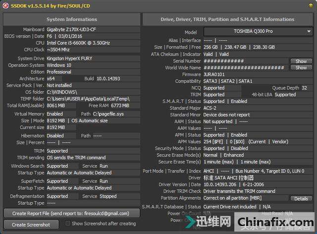

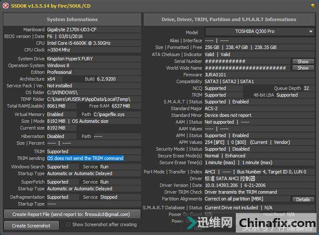

  既然常见的AS SSD Benchmark跑分测验不能正确解读固态硬盘工作是否正常,那么有没有一款能完整检测固态硬盘工作环境的软件呢?答案当然是有的,只不过这款软件的知名度并不高,它来自欧洲国家匈牙利:SSDOK
  SSDOK软件界面所有为英文显示,不过不要紧,我来为大家详解讲解。上图可以看到,SSDOK的界面分为左右两部分,左边是系统概要信息,右边是固态硬盘信息。左侧从上到下分别有:
  Mainboard(主板型号)、BIOS Version|Date(主板BIOS版本及日期)、处理器型号、系统盘型号、操作系统及版本、系统架构(32位/64位)、系统级临时文件夹路径(有助于判断一些用户开启内存缓存导致的问题异常)、安装内存总量及当前可用内存、虚拟内存开关及所处位置(同样有助于判别是否由内存缓存软件导致的问题)、系统休眠文件及路径(有助于判别部分可由系统睡眠/休眠导致的固态硬盘问题)、Trim系统支持开关开启情况、Win搜索/SuperFetch快取及磁盘碎片自动整理服务三个系统可优化项的运行状态。
  SSDOK界面右侧是固态硬盘相关信息,从上到下依次为:型号名称、容量(包括总容量、格式化后容量及剩余容量)、序列号/WWN、Firmware固件版本、SATA版本兼容性、NCQ命令队列及Trim指令支持度、SMART状态、AAM/APM电源管理选项、Security功能及状态(和执行SE安全擦除有关)、端口类型(AHCI/NVMe)、磁盘控制器驱动(系统默认驱动/RST驱动/AMD驱动,和判断Trim失效原因有关)、磁盘控制器驱动版本(和判断部分版本漏洞导致的掉盘有关)、磁盘控制器驱动的Trim支持情况(部分老版本驱动及非常见驱动可能不支持TRIM)、分区4K对齐情况、SMART状态信息等。

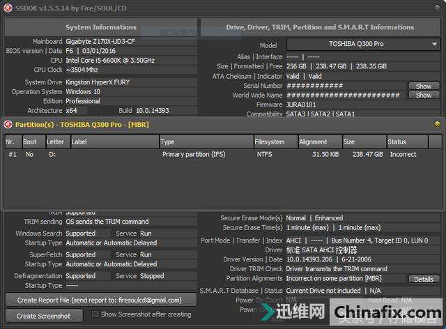

  当固态硬盘上有分区没有4K对齐时,SSDOK右侧的Partition Alignments会提示“Incorrect on some partition”,点击Detail按钮可以查看具体哪个分区没有4K对齐:

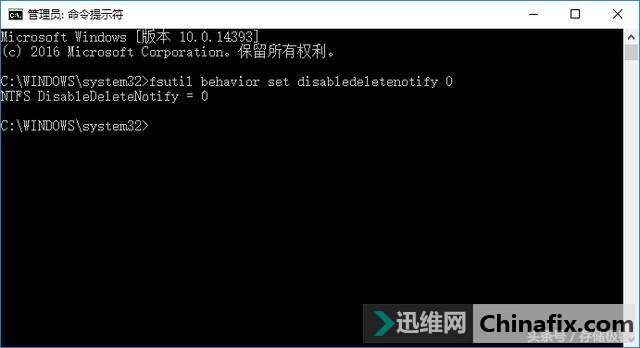

  4K未对齐的问题可以运用国产软件“分区助手”来进行无损修正。另外在某些特殊条件下,操作系统的Trim支持可能被禁用,表现在SSDOK中就是左侧TRIM Sending提示为“OS does not send the TRIM command”:
  以管理员身份运行命令提示符并输入fsutil behavior set disabledeletenotify 0回车即可重新打开操作系统的TRIM支持:

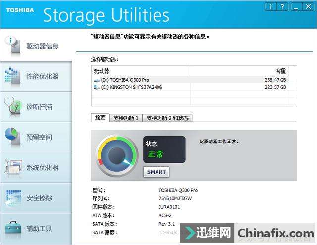

  上面我介绍了运用SSDOK软件来检查固态硬盘的软硬件配置是否正常,下面介绍的是运用固态硬盘工具箱来查看固态硬盘的健康度状况。原厂固态硬盘通常都提供有工具箱软件,如Toshiba的Toshiba Storage Utilities:

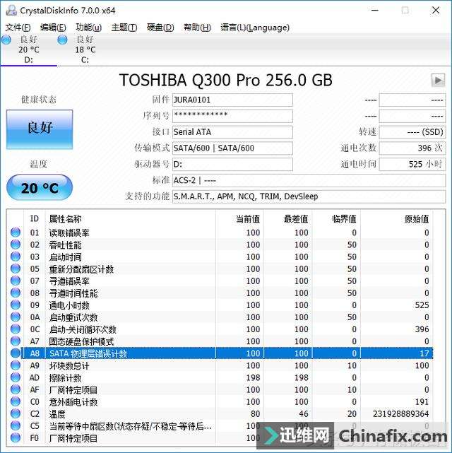

  除了原厂固态工具箱软件之外,CrystalDiskInfo也是一个各品牌通用的固态硬盘健康度检查软件。下图所示CrystalDiskInfo发现ToshibaQ300Pro的“SATA物理层错误计数”不为零,说明数据线可能存在破损或接触不良,需要更换。另外,如果发现“意外断电计数”不为零则说明固态硬盘曾经历过异常断电,可能是由忽然停电或蓝屏造成,需要尽量避免:

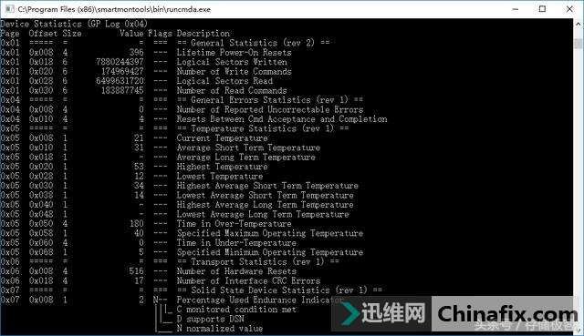

  对于CrystalDiskInfo无法识别的一些项目,也可以尝试运用Smartmontools软件来进行识别,下图就是smartmontools识别的ToshibaQ300Pro的主机读写量数据,Logical Sectors Written指主机写入扇区计数(一个扇区=512字节,下同),Logical Sectors Read指主机读取扇区计数。
