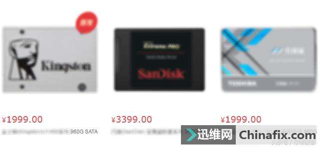

  在三四年以前,固态硬盘的最大容量是512GB,经过制程缩微以及MLC向TLC的转换,固态硬盘容量稳步提升到1TB以上,运用3D TLC闪存甚至可以做到4TB容量。如果不是局限于2.5寸规格,固态硬盘在容量上超越机械硬盘已不是梦。不过,高昂的价格暂时击碎了固态硬盘全面取代机械硬盘的梦想。1TB容量基本是现在大众消费者可以够得到的上限,不过普遍也要2000~3000元以上。
人人玩得起的1TB固态硬盘储存方案
  今天小编就为大家介绍一个廉价的1TB固态硬盘储存方案:买两块480G固态就好。1+1的价格可以小于1哦:一块ToshibaQ300 480G固态硬盘的价格约为800元,只要1600买两块480G即可组成960GB容量,比直接购买单块960GB型号更为划算。

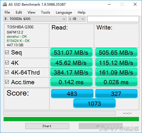

  ToshibaQ300可以说是当前原厂480GB固态硬盘当中最便宜的型号,那么它的性能表现能否让人满意呢?一起来看测验。
  单块ToshibaQ300 480G的AS SSD Benchmark测验评分在1000以上。

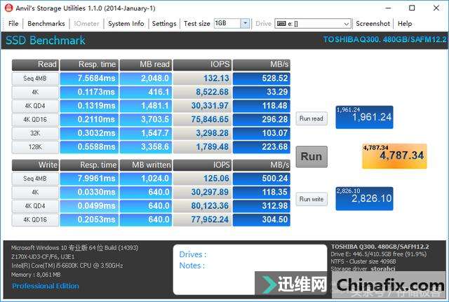

  Anvil’s Storage Utilities评分4787.34

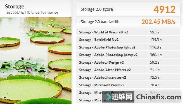

  PC Mark 8储存测验评分4912

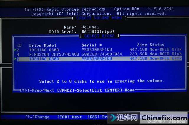

  下面通过Z170主板自带的RAID功能组建RAID0阵列进行加速:

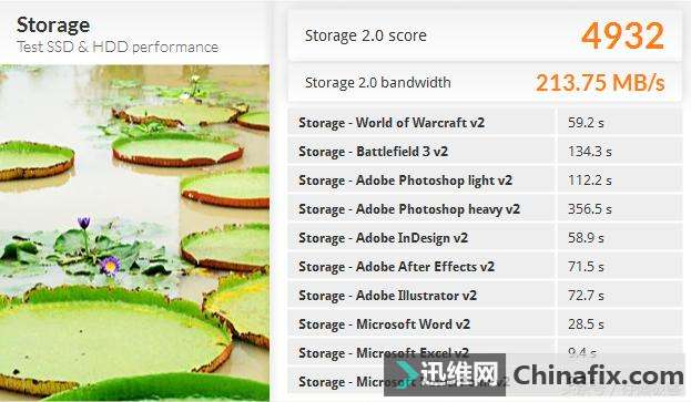

  不过从PC Mark 8储存性能测验成绩可以看到,两块ToshibaQ300 480G组建RAID0阵列之后,家用实际运用性能提升幅度并没有AS SSD Benchmark测验中表现的那么显著,主要提升集中在Adobe Photoshop Heavy重度运用条件下,而游戏与办公性能均无显著改善。
