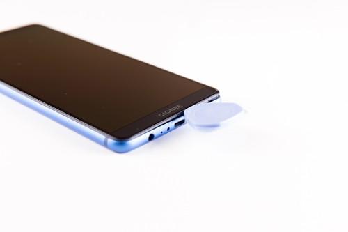

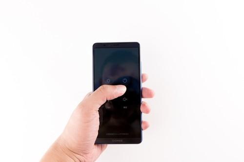

  开始拆解,首先关机取Sim卡,该机采用与或卡托。可以兼容高达256GB的TF卡进行拓展。
金立M7拆解首发:探旗下首款全面屏做工
  首先,卸去底部的两颗六角梅花螺丝。
金立M7拆解首发:探旗下首款全面屏做工
  随后利用塑料翘片从机身底部开始翘起屏幕模组,想让翘片插进去会有些困难,需要用力,当插入后,向一边滑动便可以撬起一道缝隙,之后扩大缝隙的步骤就比较轻松了。

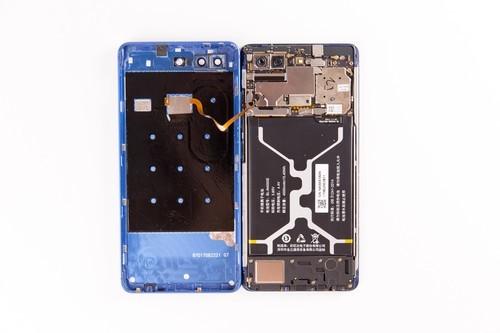

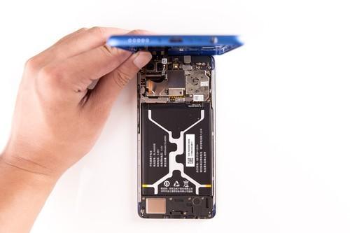

  当大部分卡扣脱扣后,背壳便可以轻松掀开。
金立M7拆解首发:探旗下首款全面屏做工
  金立M7的内部构造被我们看光光啦~采用三段式规划,整体为黑色与金属银配色。没有那种花花绿绿的廉价感。
金立M7拆解首发:探旗下首款全面屏做工

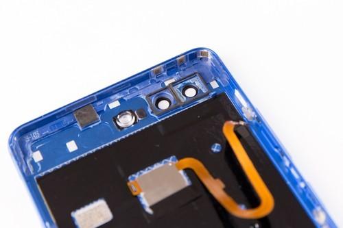

  需要注意的是背壳的指纹识别技术排线还与主板相连,我们需要先将它的连接器断开才能彻底分离背壳。Let's do it。
金立M7拆解首发:探旗下首款全面屏做工
  为了防止电路带电导致短路,我们先将电源连接器断开,首先卸去电源连接器盖板的螺丝。
金立M7拆解首发:探旗下首款全面屏做工
  取出盖板,在连接器对应位置可以看到固定泡棉增强固定稳定性。
金立M7拆解首发:探旗下首款全面屏做工

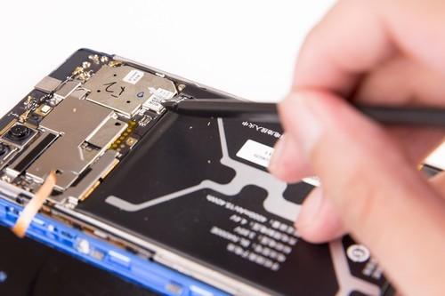

  随后,利用绝缘撬棒将电源连接器断开。
金立M7拆解首发:探旗下首款全面屏做工
  接下来卸去固定指纹连接器的盖板螺丝,虽然只有一枚螺丝固定,但盖板两边各有一个接头与主板上的插槽连接,从而起到固定的作用。
金立M7拆解首发:探旗下首款全面屏做工
  稍微摇晃一下连接器盖板,可以将它从两个插槽中取出,随后将下面的指纹连接器断开便可以成功分离背壳了。

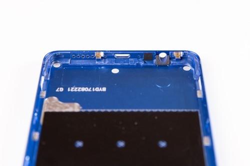

  背壳的主板与电池对应区域贴有大面积的石墨散热贴,边角部位采用金属加注塑两层的结构,稍有加厚。底部的开孔部位较多,密封性一般。

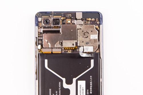

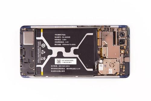

  再来看看机身,采用三段式结构,主板面积相对较小,从而给电池留出了较大的空间,使其容量可以达到4000mAh。
金立M7拆解首发:探旗下首款全面屏做工
  主板的屏蔽以及连接器都做了全面的固定,元件间距离紧密,从而保证了较小的主板面积,只不过顶部空间还是能看到一些空闲的区域,如果能多加利用就完美了。

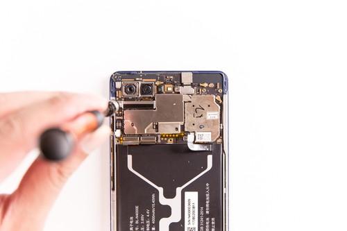

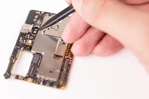

  拆解继续,我们现在需要分离主板,所以首先需要断开主板上的所有连接器以及螺丝。首先,我们先用绝缘撬棒将指纹连接器旁的三个连接器断开,它们分别连接按键模块,底部PCB以及屏幕显示模块。
金立M7拆解首发:探旗下首款全面屏做工

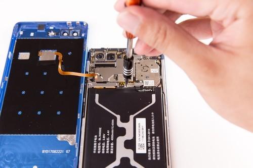

  随后卸去主摄像头连接器固定盖板的一颗螺丝,前置摄像头固定盖板的一颗螺丝以及固定主板的两颗螺丝,至此,主板上所有的螺丝便都卸去了。
金立M7拆解首发:探旗下首款全面屏做工
  在主摄像头盖板底部发现主摄像头的两个连接器。
金立M7拆解首发:探旗下首款全面屏做工
  接着将这里的同轴线断开。
金立M7拆解首发:探旗下首款全面屏做工
  此时主板上所有与机身固定的“牵绊”都已经分离,我们便可以取下主板了。

  主板背部的相貌被我们“解锁”,如同正面,元件的密度依然很高,屏蔽罩甚至已经触碰到了主板底部边缘,可见规划者在主板的空间利用上是下了功夫的。

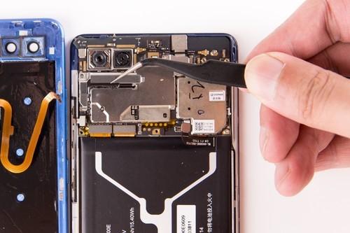

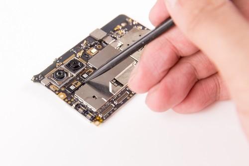

  主摄像头的两枚双摄分别拥有1600W像素F1.8大光圈,而另一颗辅助摄像头像素也达到了800W,值得注意的是它并不参与成像,只负责虚化识别。主摄像头具备多帧降噪2.0技术,以及HDR拍照引擎2.0。前置摄像头像素同样为800W。
金立M7拆解首发:探旗下首款全面屏做工

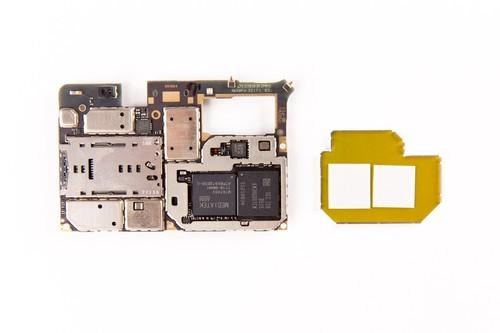

  随后掀开主板正面的屏蔽罩,便可以看到联发科P30芯片了,代号MT6758V,旁边则是三星6GB LPDDR4X内存,推测64GB闪存应该是叠层封装在它下面的。两个芯片表面都覆盖有散热硅脂
金立M7拆解首发:探旗下首款全面屏做工
  主板的另一面还有电源管理芯片以及RF芯片等,在这里我就不一一介绍了。

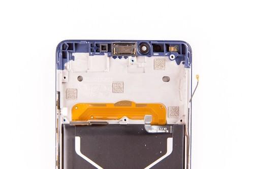

  在主板背部,防滚架一直延伸到听筒的位置,不仅用于提升整机的结构强度,也是为了给后面的屏幕做支撑。可以看出,前置摄像头以及听筒都已经做到了极限靠上的位置,所以想要再压榨正面空余的空间给屏幕,那就只能是在硬件创新上下功夫了,然而这显然是不具备核心技术厂商的软肋所在,所以我们才很难看到真正能将手机的额头或者下巴取消的厂商,能消除一边便已经算是领先了。

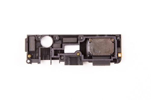

  接着,掀开第一层——扬声器模块。
金立M7拆解首发:探旗下首款全面屏做工
  扬声器的发声单元体积较大,共鸣腔的腔体体积尚可,总体的音质表现较好。

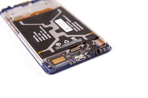

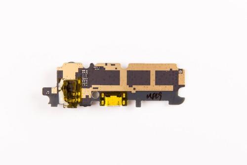

  卸去扬声器模块后,便可以看到底部PCB模块。
金立M7拆解首发:探旗下首款全面屏做工

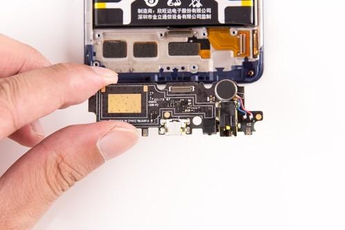

  首先将底部PCB上所有的连接器断开,包括同轴线连接器以及主板主板排线连接器。
金立M7拆解首发:探旗下首款全面屏做工
  该机底部的密封情况不实很理想,尤其是数据接口采用的是金属框架规划,这样便难以防止水汽进入。所以建议运用该机的用户尽量避免在潮湿的地方运用,更要避免浸泡。
金立M7拆解首发:探旗下首款全面屏做工
  取出底部PCB后可以看到振动模块,耳机接口都集成在一起。
金立M7拆解首发:探旗下首款全面屏做工
  底部PCB的背部没有规划核心元件。

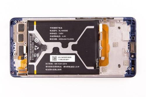

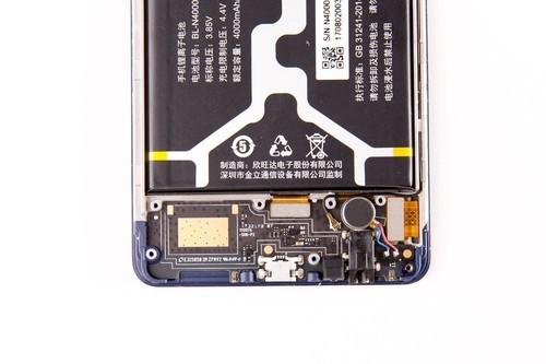

  卸去电池后发现电池背部并没有什么内容,所有信息都集中在正面。该机电池为欣旺达代工,容量4000mAh,15.4Wh。从参数来看,表现十分不错了,要知道该机的厚度仅有7.2mm。

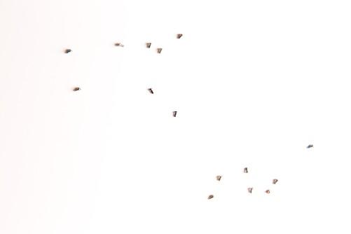

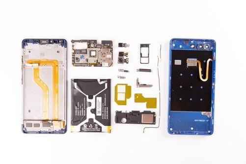

  本次金立M7全屏手机拆解,我们共拆出15颗螺丝。这款机器内部做工给我的感觉就是没有太多惊喜,但也不会让人觉得太过失望。好的一面是该机的主板利用率较高,从而给电池留出了更多空间,从而拥有更大的容量;芯片的散热规划用了较多的散热硅脂,从而保证较好的散热能力;并且该机背部的太阳纹外观也算是给全面屏市场添加了新鲜元素;而缺点方面,则是作为一款中高端的手机,在密封性上,做的还仅仅是千元机的水平。
