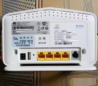

  现在越来越多猫开始具备更多的功能,比如有些光猫甚至带了拨号及路由的功能,如果你的光猫背后带了至少2个黄色的LAN接口,或者有几根天线,那么极有可能你的猫具备拨号及路由。请直接跳至步骤5。

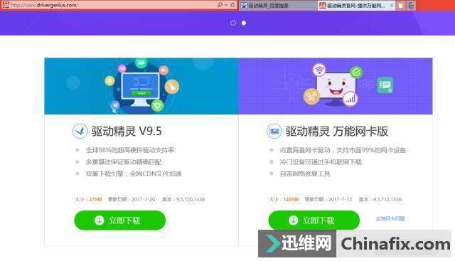

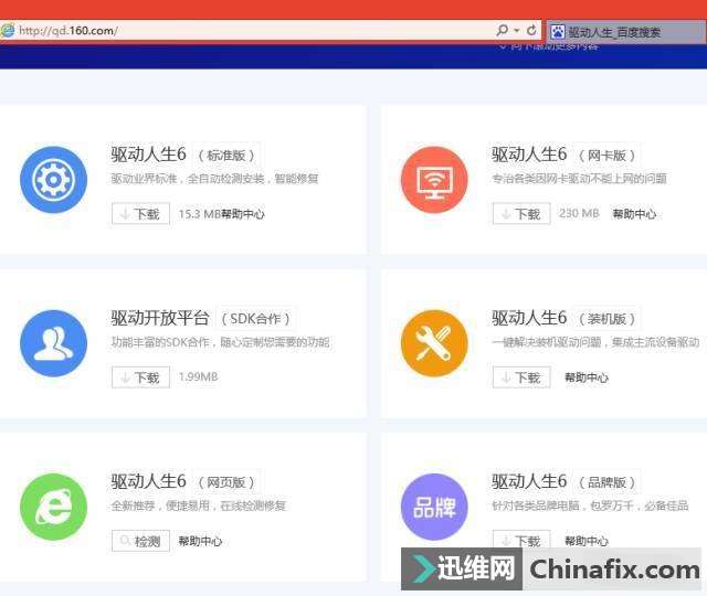

  如果你看不到呢?说明你没有安装好驱动,运用WIN10的用户能兼容世面常见的绝大部分网卡。如果win10都无法兼容,请运用厂商提供的驱动光碟。或者寻找另一台电脑下载驱动精灵网卡版
来搞机:LOL王者晋级赛忽然找死断网?赶紧来看看网络基本知识
  或是驱动人生网卡版
  下载安装后,检索驱动即可正确安装驱动。

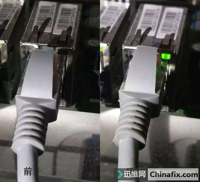

  如果成功安装驱动,你就会看到你的网线口处,这两个灯会从不亮,变成亮或闪烁状态,说明你的网卡已经安装成功了!

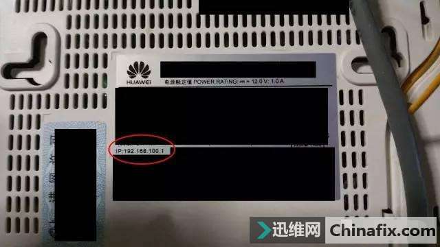

  绝大部分路由器,只要接入设备,都会分配IP地址,这时候我们要进入路由器的网关进行设置,什么是网关,就是在你路由器铭牌上写如下图:

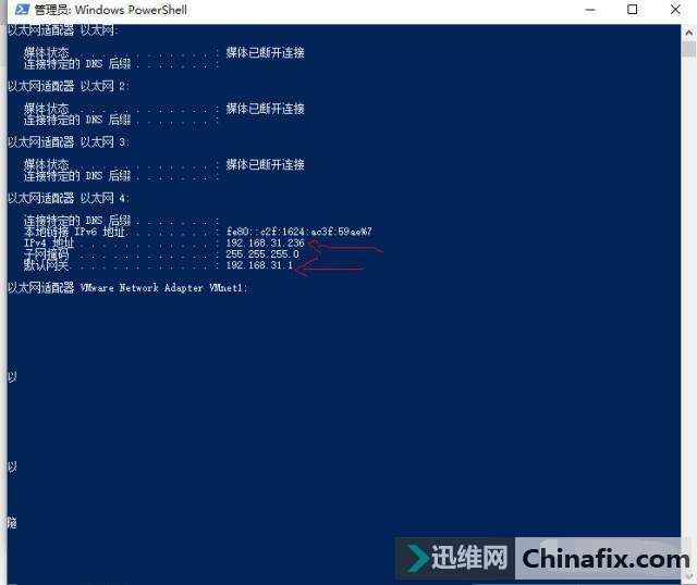

  若你发现你不能进入路由器的网关(如果你能上网,请直接调到步骤6),说明你的IP地址可能存在问题。如何查看IP地址?

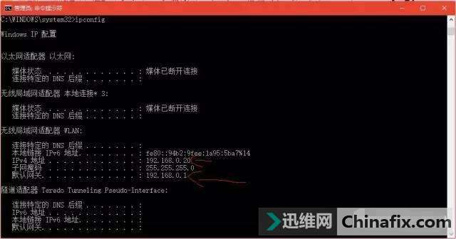

  按住WIN+X,再按A,确认后就会弹出如下对话框,输入ipconfig,按下确认,就会有如下界面
  有些人会显示如下界面,也是一样的。

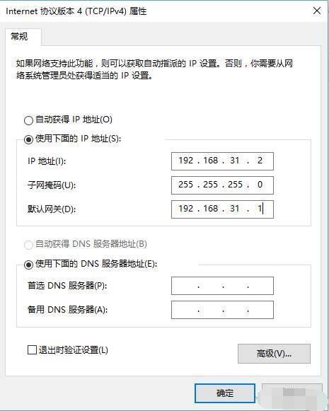

  前三个数字一样,就说明在同一网络段,如果你发现你的默认网关和你的ip地址不一样,甚至默认网关没有显示,就说明你的路由器没有开启DHCP。这时候,你可以选择运用无线WiFi登陆路由器(若你选择了WIFI,请就此调到步骤6),如果你依旧选择网线登陆,则要手动设置IP。
右键右下角网络
  点击“打开网络与共享中心”,选择“更改适配器设置”,右键连接的了网卡。双击Internet协议版本4(TCP/IPV4),选择“运用下面的IP地址”
  IP地址:输入与你路由器网关网络段相同的地址(什么是同一网络段在上面蓝色图片下面有讲解),第四个数字输入2-255中的任意一个数。
  子网掩码:之后直接点击Tab,就会自动输入子网掩码。
  默认网关:输入路由器上的网关。
  然后直接确定,这时候你就可以正常访问路由器了。

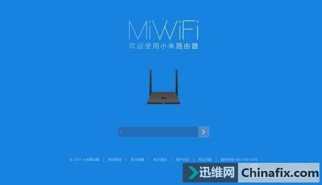

  如上文,你已经可以进入路由器网关了。那么随便找一个浏览器,地址输入网关地址。
  你就会跳转到路由器网关。按照路由器设置登录后(怎么登陆?看路由器的铭牌有写账号密码),

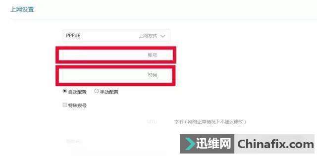

  如果你是拨号,准备好账号密码,选择PPPoE模式,输入账号密码,确认就可以上网啦。

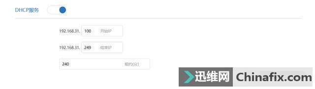

  但是如果你之前是设置IP地址的呢?
  你不可能一直加一个电脑写一次IP地址啊!所以这时候,找到”DHCP服务”字样的设置,把服务打开。

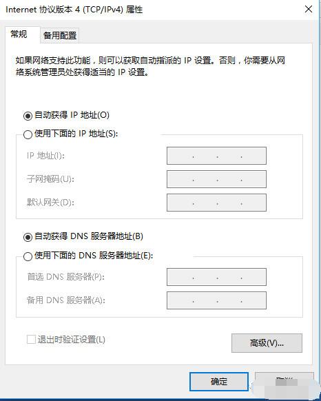

  点击“打开网络与共享中心”,选择“更改适配器设置”,右键连接的了网卡。双击Internet协议版本4(TCP/IPV4),选择“自动获得IP地址”与自动获得DNS服务器地址。
