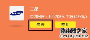

2.设置上网终端的网站过滤规则
  添加完域名过滤的黑名单后,返回到设备管理页面,对需要限制访问权限的上网终端点击“管理”,如下图:

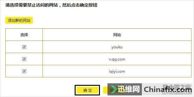

tp-link路由器如何设置网站限制(域名过滤)?
  在出现的禁止访问列表中,“勾选”要禁止访问的网站,点击“确定”,如下图:

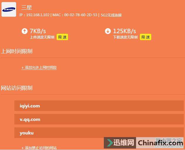

  此时在终端管理页面中,可以看到在网站访问限制列表中会有显示限制访问的网站的域名或关键字,如下图:
