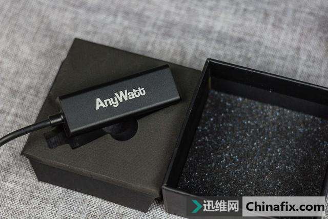

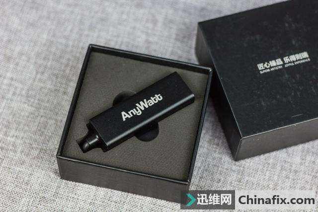

  ▼打开之后,一个AnyWatt非常引人注目
PD协议的统治下、如何生存?——AnyWatt PPS MacBook电源转接器
  ▼纸盒里面只有一个AnyWatt,上面有泡棉,下面有硬质泡沫,保护的不错

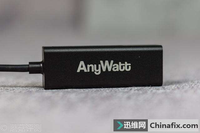

  ▼AnyWatt的体积不大,就一个主体加一个Type-C头
  ▼AnyWatt印在黑色的铝合金表面,铝合金的外壳表面有处理,摸上去手感不错

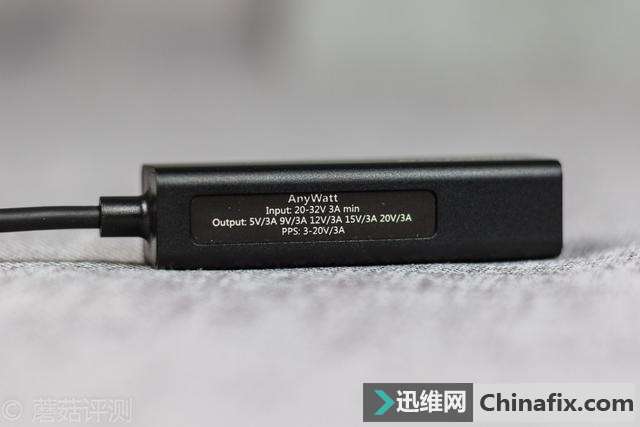

  ▼另一侧印着参数
Input:20-32V 3A min
Output:5V 3A、9V 3A、12V 3A、15V 3A、20V 3A
PPS:3-20V 3A

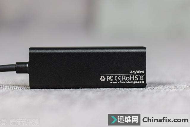

  ▼背面还有一些认证标示

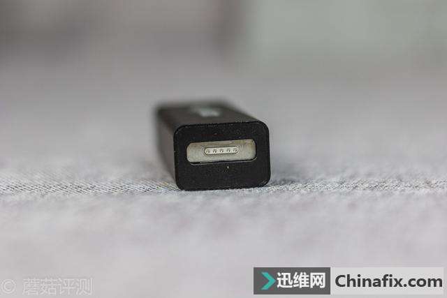

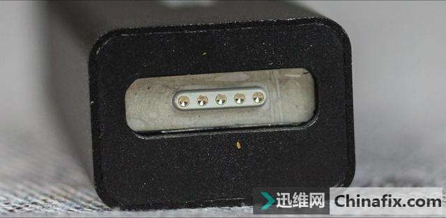

  ▼输入接口是磁吸接口
  ▼磁吸接口,放大看看细节

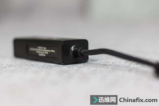

  ▼出现口,有出线保护,也有倒角,很圆润

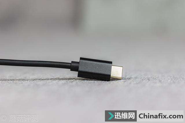

  ▼Type-C接口也有铝合金外壳包裹
  ▼不是全包规划,后面有出线保护

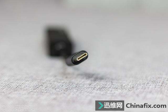

  ▼Type-C接口是全脚规划
  ▼放大看看细节

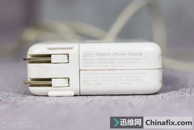

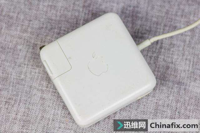

  ▼测验选择2015款MacBook Pro的电源做为供电进行测验

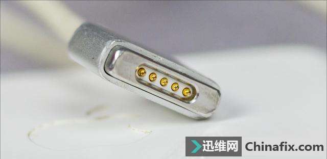

  ▼其接口准确来讲应该是苹果的二代磁吸接口
  ▼放大看看

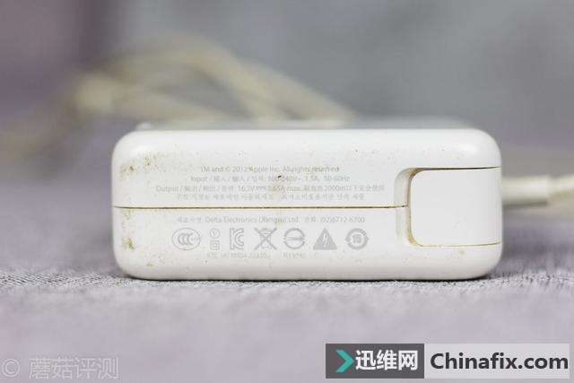

  ▼额定功率60W
  ▼额定输出电压16.5V 3.65A,额,尴尬了,为MacBook的磁吸电源规划,这个电压的额定输出是16.5V,为啥转换接头的输入是20-32V呢

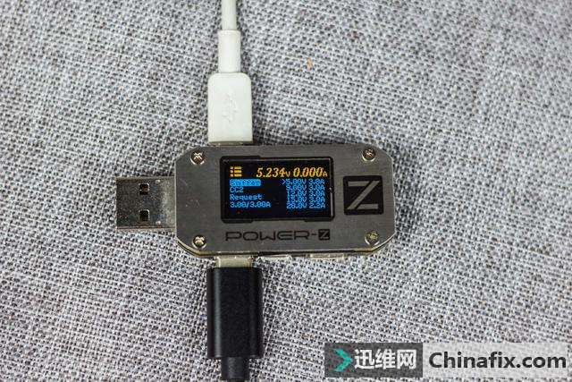

  ▼简单看下,支持4组电压,分别是5V、9V、12V、15V和20V,5V的空载电压为5.234V

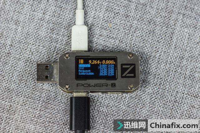

  ▼9V的空载电压为9.264V
  ▼12V的空载电压为12.16V

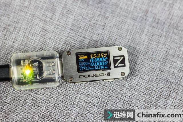

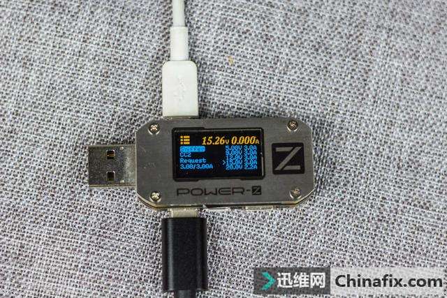

  ▼15V的空载电压为15.26V,苹果的这个电源还是可以用的,但是无法触发20V,看样这个转接头里面只是降压电路,并不是升降压一起的电路,因此,输入16.5V的时候无法输出20V

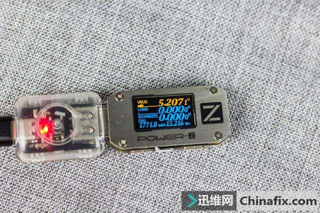

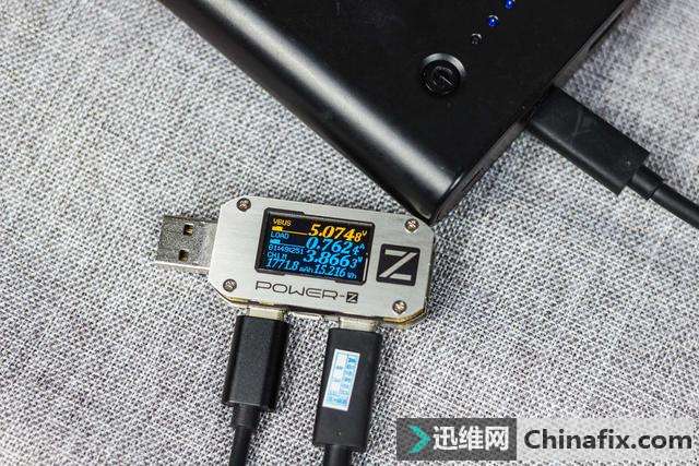

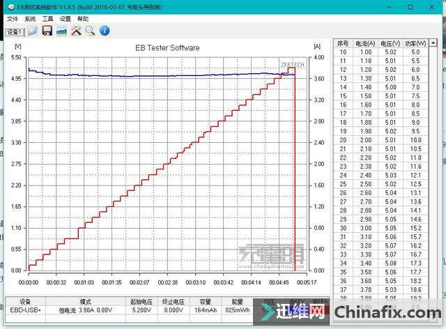

  ▼运用乐得瑞的PD诱骗起,5V空载5.207V
  ▼步进电流测验,最大输出5.05V 3.8A 19.2W,这个就非常厉害了,5V最大输出将近4A,有轻微的线补

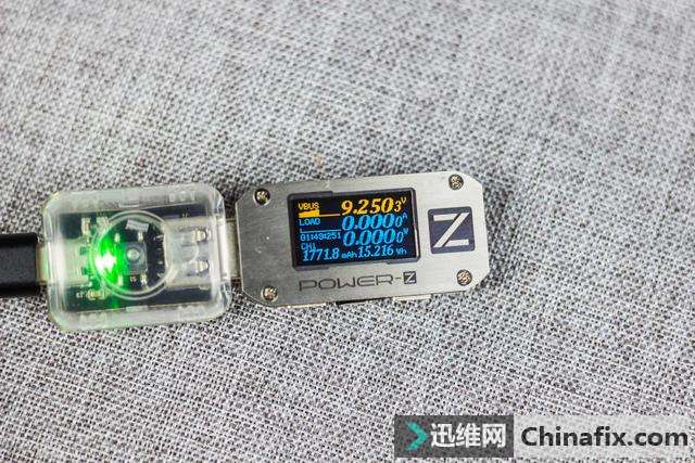

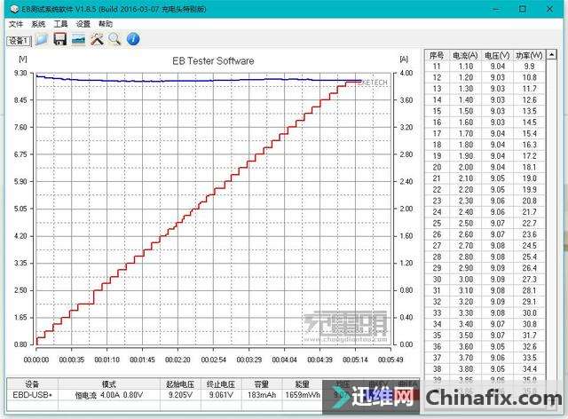

  ▼9V空载9.2503V
  ▼步进电流测验,最大输出9.06V 3.86A 35W,厉害了,9V输出也很猛,并且没有到输出极限,到测验设备的极限35W了

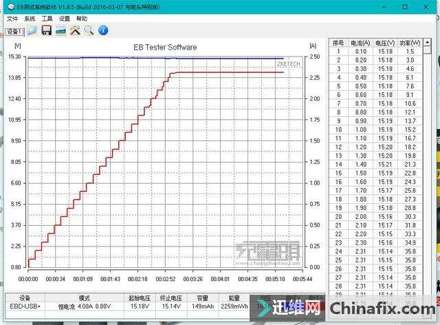

  ▼15V空载电压15.25V
  ▼步进电流测验15.14V 2.31A 35W,同样到极限了,有轻微线补

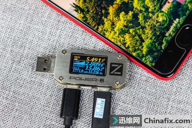

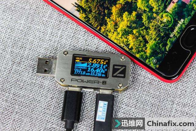

  ▼给PD移动电源充电,26W左右的输入功率
  ▼给choetech的7合1移动电源充电,发现并不支持QC3.0

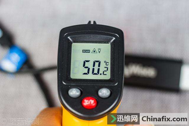

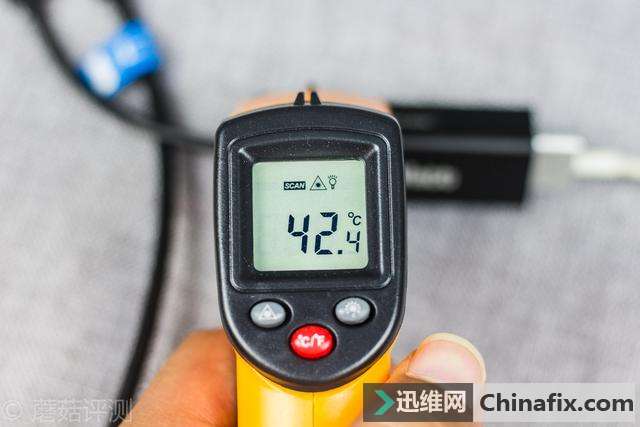

  ▼但是,这个转接头的空载温度很高,插着不用,也有42℃,这个时候的感觉就是略微温热
  ▼稍微用一用,温度就开始上升,大概以30W左右的功率连续运用,温度最高到50℃左右,这个时候就有点烫手了

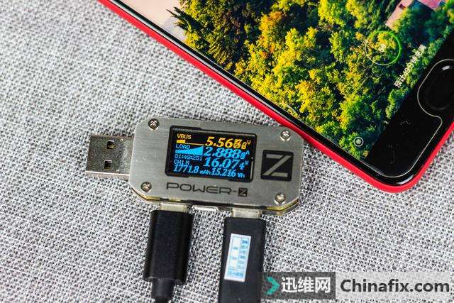

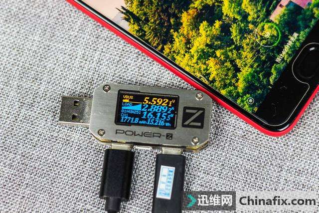

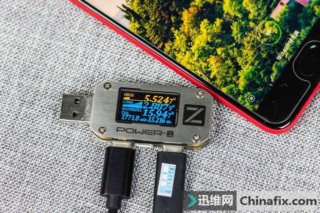

  ▼最后放上PPS调压的图,可以看到电压的调整还是非常细腻的,更加细腻的调压,可以更好的控制温度和功率
