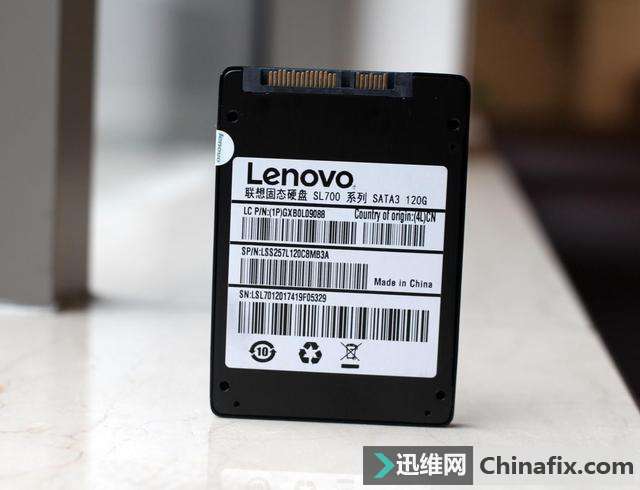

  背面,也是很粗糙。联想是不是太忙,直接找代工厂的?
大名鼎鼎的联想SSD:速度不达标 拆开一看芯片吓人一跳!

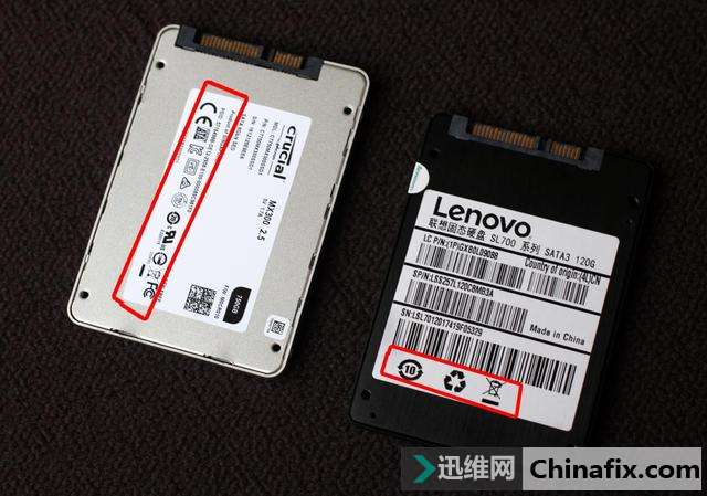

  细心的我发现,这SSD后面标签,什么认证都没有。像CE、FC这些认证都没有,这就有点尴尬了,一向以美帝企业著称的联想,这些国际认证都没有,这产品不得不让人质疑其品质。

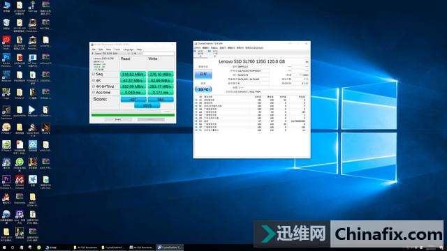

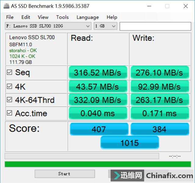

  装好系统,跑AS SSD Benchmark这一款软件,成绩吓我一跳。连续读取只有316MB/s,连续写入只有276MB/s,对于一块120G SSD来说,这样成绩不算好,但也不算太差,但跟官方给出的数据差距不是一点半点。
  在电商宣传页面,这一款SSD给出的520MB/s连续读取、360MB/s连续写入。想问一下联想,这数据怎么差距这么大?

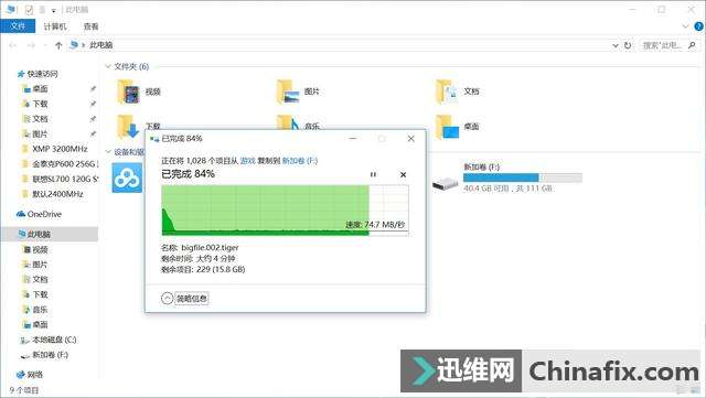

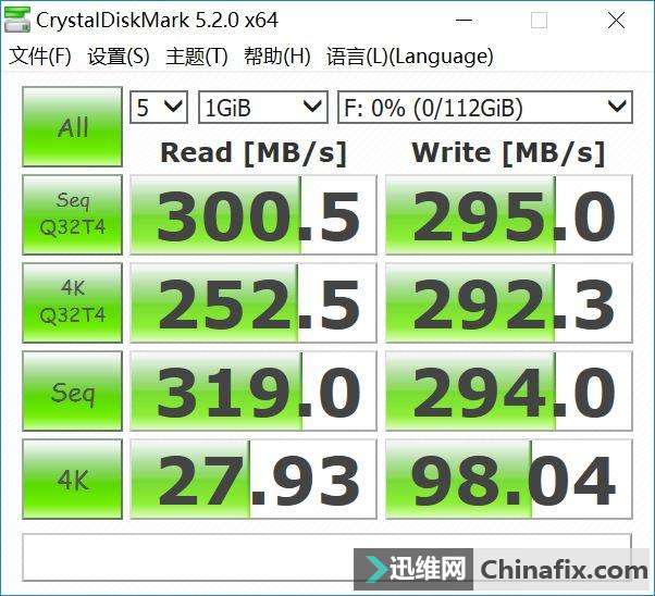

  向联想SL700 120G SSD写入数据,连续写入速度稳定在74.7MB/s,这速度感人啊,连我那一块老机械硬盘都不如。为了进一步验证,全盘格式化,空盘状态下再测验这一块SSD性能,这次换个软件试试。
  这成绩与官方宣传的成绩还是有很大差别。这是不是已经构成虚假宣传?购买这一块SSD不久之后,我再一次点开京东购买页面,竟然发现电商宣传页面,把颗粒部分的宣传内容去掉了,而且一点痕迹也找不到。之前一直强调这一块SSD采用的美光、Toshiba、英特尔等原厂颗粒,是否因为出现的国内SSD厂商颗粒风波而删除就不得而知了。

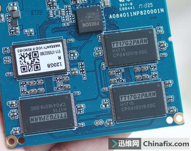

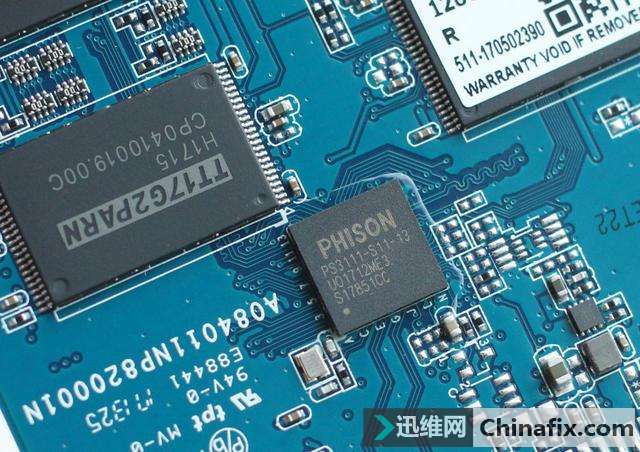

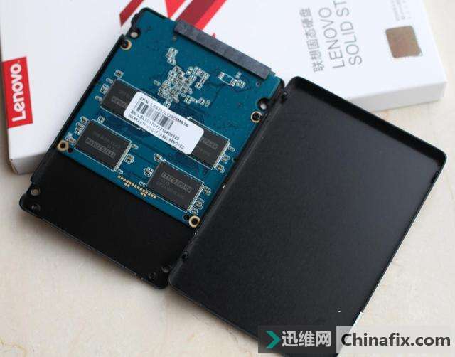

  于是我决定,把它拆开看看,里面颗粒都是什么东西?
  拆开后……
  谁能告诉我,这是什么颗粒来的?黑片?白片?拆解片?反正这样联想不敢说是原厂芯片吧?关键这款SSD它的价格也不便宜。我想,只能靠联想光环才敢卖到这样的价钱 。
  主控是群联PS3111-S11,这是一款老的TLC主控,不需外置缓存,所以这款SSD也没有看到缓存芯片。这款主控采用Turbo-TLC 算法,此算法当SLC缓存区完全写满时,还能SLC加速。在数据传输过程中,内建小型同步动态随机存取记忆体提升SSD的随机存取效能。所以你就能看到4K-64Thrd读写成绩那么好了。不过,这种虚假的繁荣,在高强度写入之下就原形毕露。

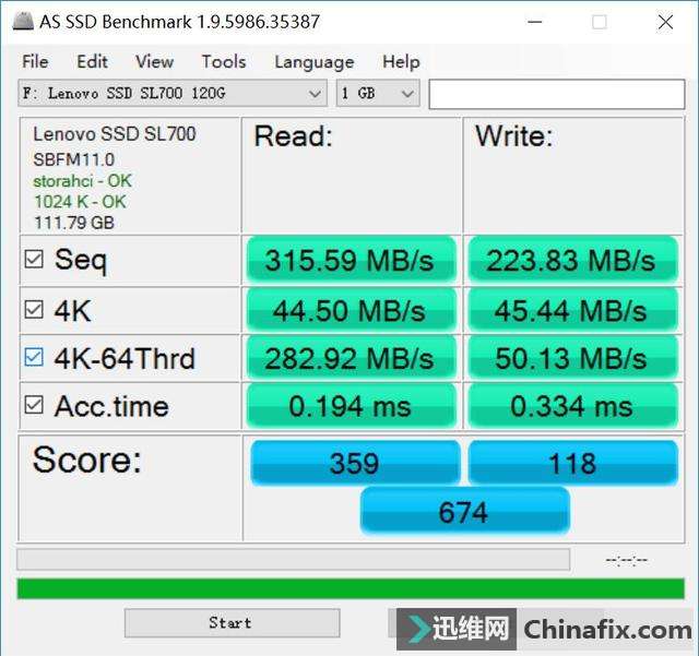

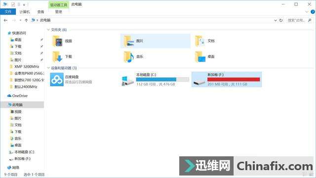

  往里面写入110GB左右数据,差不多将盘写满时,再测AS SSD Benchmark,看看如何?
  成绩缩水相当厉害,尤其是4K-64Thrd,写入直接缩水至50MB/s,总分也由1015分缩水为674分,性能缩水近一半,说明这一款SSD面对高强度写入时,出现很严重的掉速问题。
