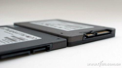

  SATA接口

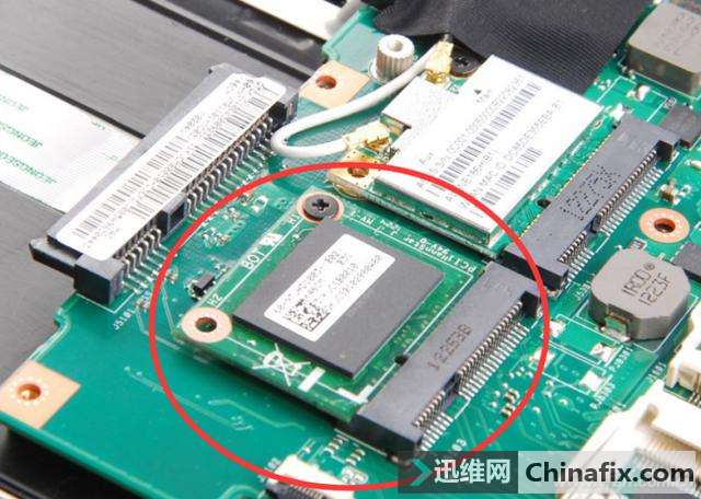

  mSATA
选择障碍症 硬盘升级你怎么选?

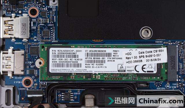

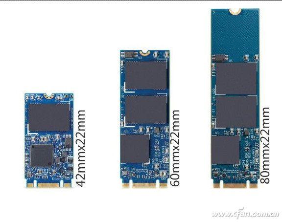

  M.2 2242/2260/2280
选择障碍症 硬盘升级你怎么选?
  其中,SATA是既有固态又有机械硬盘,其他则所有都是固态硬盘运用的接口。

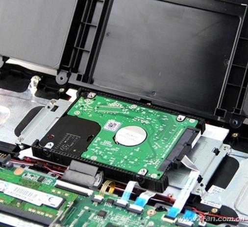

  替换2.5英寸SATA固态硬盘
  首先要说,其实只有机械硬盘的笔记本电脑,买块标准的2.5英寸固态硬盘塞进去就行,不用考虑接口速度问题。不过,2.5英寸的机械硬盘也好,固态硬盘也罢,却需要注意这一点——最近几年笔记本都注重轻薄,很多机型的2.5英寸硬盘位都是超薄规划,也就是只能容纳7mm厚度的硬盘,好在时下的机械硬盘和固态硬盘也都是7mm厚度为主;
选择障碍症 硬盘升级你怎么选?

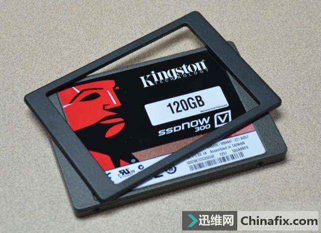

  如果笔记本的2.5英寸硬盘位是9mm厚度规划,那就需要用垫片了,一般买固态硬盘会送一个,可以由7mm“变成”9mm厚度。
选择障碍症 硬盘升级你怎么选?
  拆下来的机械硬盘,可以买个硬盘盒当做移动硬盘运用,需要注意的是,现在移动硬盘盒基本都是按照9mm厚度规划,但是内部要么是附赠垫片,要么是有海绵垫层,完全不必担心。

  接下来是M.2接口,这就有点复杂了,M.2接口固态硬盘其实还分为NVME总线和SATA总线两种,前者速度更快,后者和普通SATA/mSATA接口速度一样,最高就是SATA 3.0的水平。所以,在购买的时候,一定要跟店家特意说清楚要哪种,如果自己完全不懂,那就把笔记本型号告诉店家,让他帮助你查询好了。
