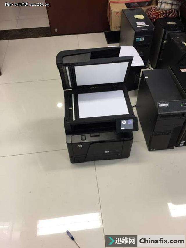

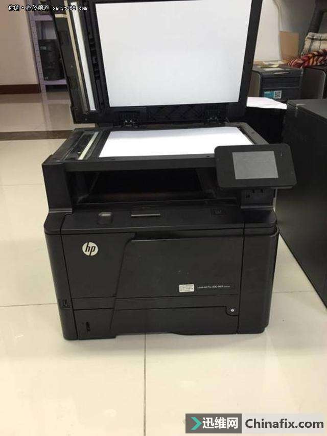

问题问题描述:
  惠普M425DN激光一体机使用于国企单位的某个部门, 平时供应整个部门运用,大概有10-15人运用规模,月运用量大概在3000到5000张左右,现在该产品已经运用了2年多,据客户介绍,产品主要以更换硒鼓为主。经过检查进纸搓纸轮运用时间久导致磨损, 从而出现连续打印卡纸的主要原因。

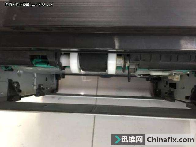

  第一次上门问题维修检查,主要排除了其他问题引起的异响和不工作,最终通过检查判断为进纸搓纸轮磨损导致的问题。
  第二次上门更换进纸搓纸轮,首先进行设备打印测验,确保设备没有别的异常问题,然后断电,拆开机器外壳,取出进纸总成,取出搓纸轮 更换新的离合器整个更换维修为30分钟。
