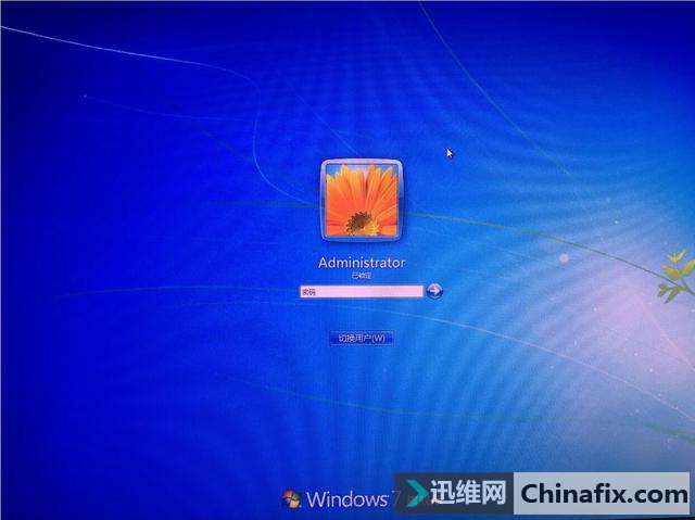

有密码的登录界面

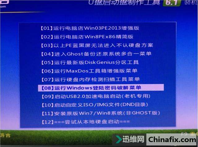

运行密码清除工具
清除或绕过电脑开机密码,一学就会(超实用)!
运行密码清除工具
  通过上下键或者对应的数字键选择工具,并按回车键。

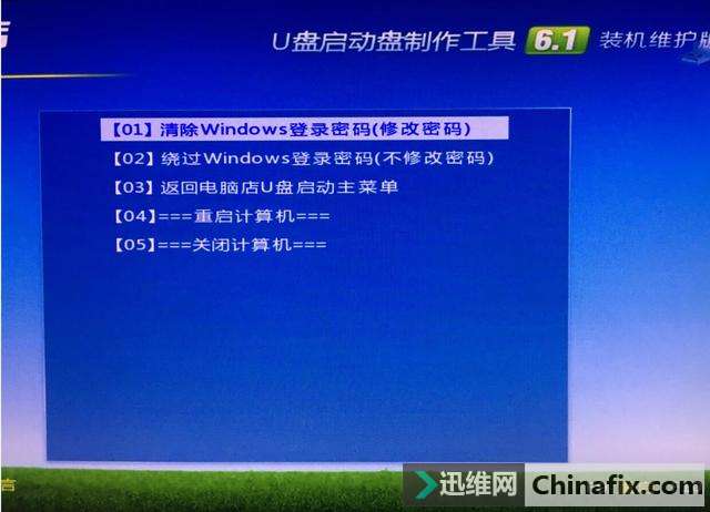

按照提示pojie过绕过密码

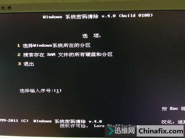

这里可以选择清除还是绕过,步骤都区别不大

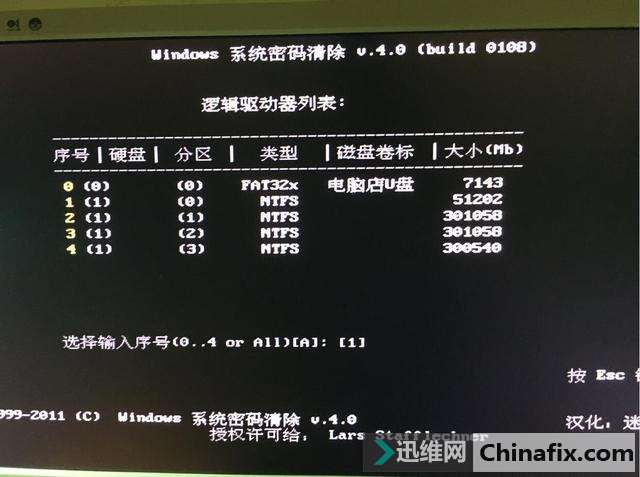

这里我们选择密码所在分区,不然时间会很长

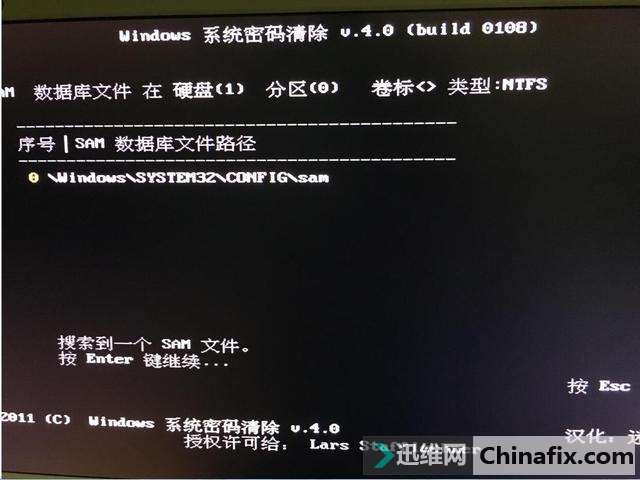

选择我们的系统分区

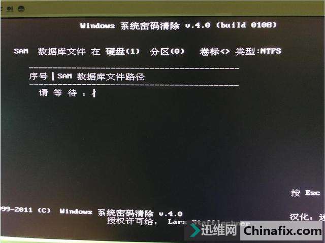

等待片刻

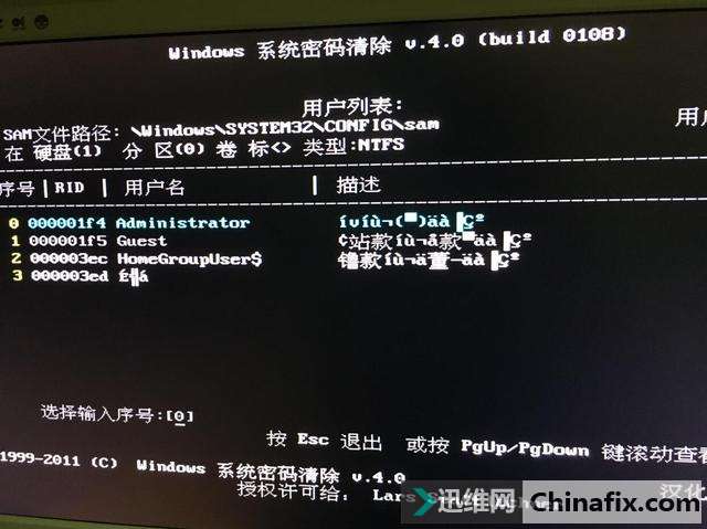

找到密码文件,点击回车

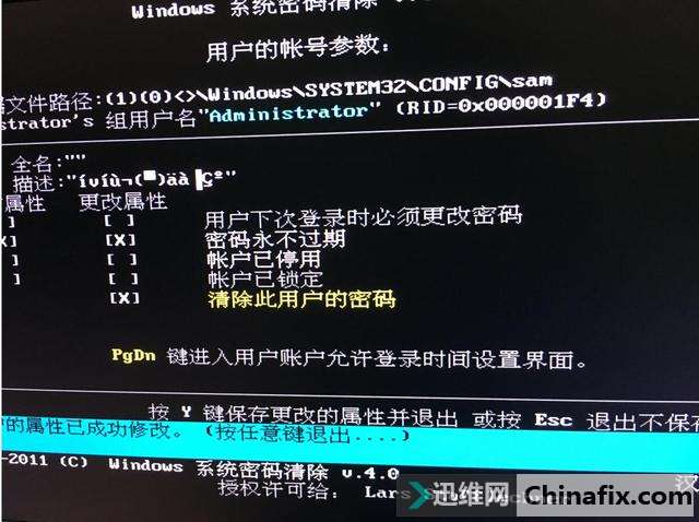

清除对应账户的密码,我这个是administrator
点击Y清除成功,并按ESC重新启动

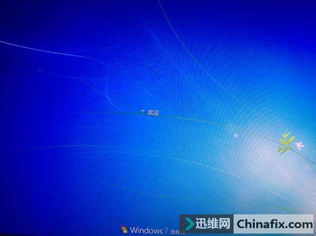

开机测验
成功清除密码进入系统
